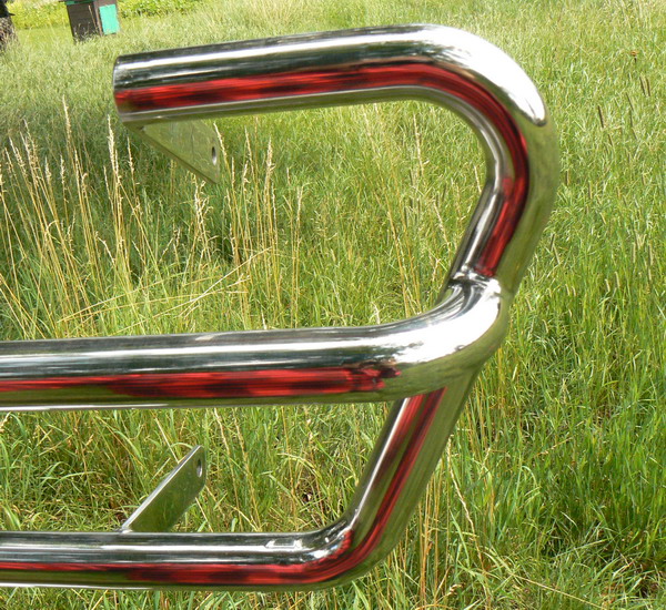

Zły promień kamienia? Rurka 25mm i rolka (kamień) do tej średnicy. Rolka obraca się na kołku/sworzniu.
Nie chcę nic spawać z kolanek. Zależy mi na estetyce. To ma być widoczny element wyposażenia mojego jachciku. Oprze się na nim maszt kładziony podczas pływania pod mostami.

Własnie uruchamiam w jednej firmie giętarkę trzpieniową cnc. Fałdki pojawiają się bo promień gięcia jest mały dla tego materiału. Przy gięciu na trzpieniu nie ma tego zjawiska. Giętarka jest o tyle ciekawa że można giąć na matrycach dla danej rurki (w tej chwili mają oprzyrządowanie dla rurki fi25x1,5 promienie gięć 2D i 1,5D) oraz walcować duże promienie na rolkach. Pełen automat. Doradzam znaleźć kogoś w okolicy kto ma trzpeniową giętarkę - wyjdzie najładniej i z jednego kawałka.

Gmole są estetyczne. Zamierzałem po prostu możliwie dużo pracy wykonac samodzielnie. Mam jedynie spawarkę transformatorową i giętarkę hydrauliczną. Wygląda na to, że sam nie pospawam, ani nie wygnę. Trzeba pewnie będzie zamówic gotowe elementy.

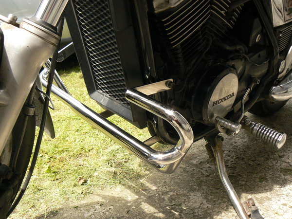

Też dopiero co miałem problem z gięciem rurek wprawdzie zwykłych, ale cienkościennych 1,5mm.
Mi poprostu łamały się rurki, nie szło ich wygiąć. Rozwiązaniem było dorobienie odpowiedniej długości spręzyny o ok 105 mniejszej średnicy wewnętrznej rurki. Gięcie wychodzi prawie jak na trzpieniówce cnc. Później sprężynę się wykręca, idzie to dość łatwo, niekody da się wykręcić ręką. O żadnych fałdach nie ma mowy.
