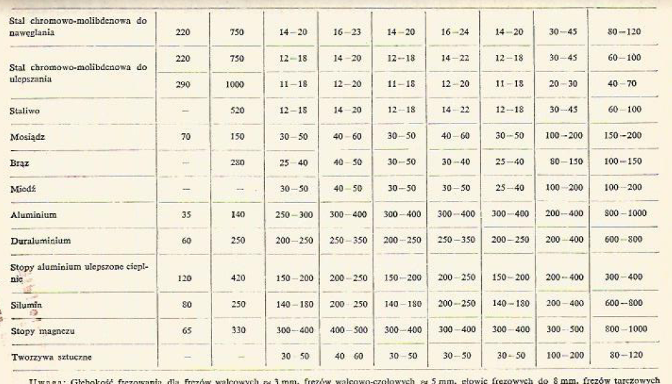

Post napisany 10 lat temu, ale mam do niego pytanie:)
Skąd kolega adamwar wziął zalecane Vc dla danych materiałów ? Jedyne co mi się udało znaleźć to tabelkę w Poradniku frezarza, ale jedynie dla frezów HSS .
Czy ma ktoś jakąś tabelke z zaleceniami dla wierteł HSS i VHM (lub wie gdzie szukać)?
Jeśli chodzi o frezowanie i toczenie to czy schemat postępowania jest podobny do tego przedstawionego wyżej przy doborze parametrów?
Robie aplikacje na telefon, która proponowałaby właśnie parametry na podstawie wybranego rodzaju materiału obrabianego i narzedzia, stąd tez pytanie o jakieś rekomendowane wartości dla tych trzech operacji.

michal99166
Posty: 2
Rejestracja: 28 sie 2018, 11:24
Re: Jak dobrać parametry obróbki
#29
Post napisał: michal99166 » 28 sie 2018, 13:16

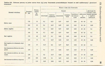

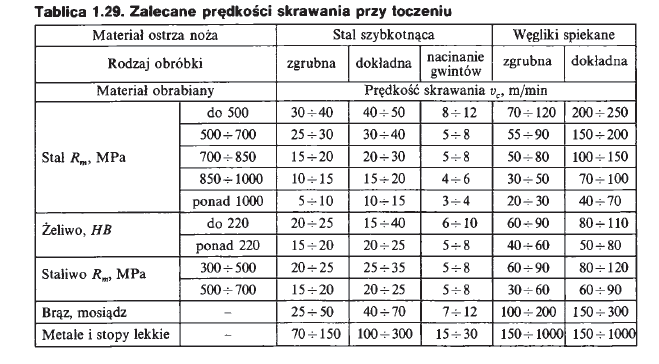

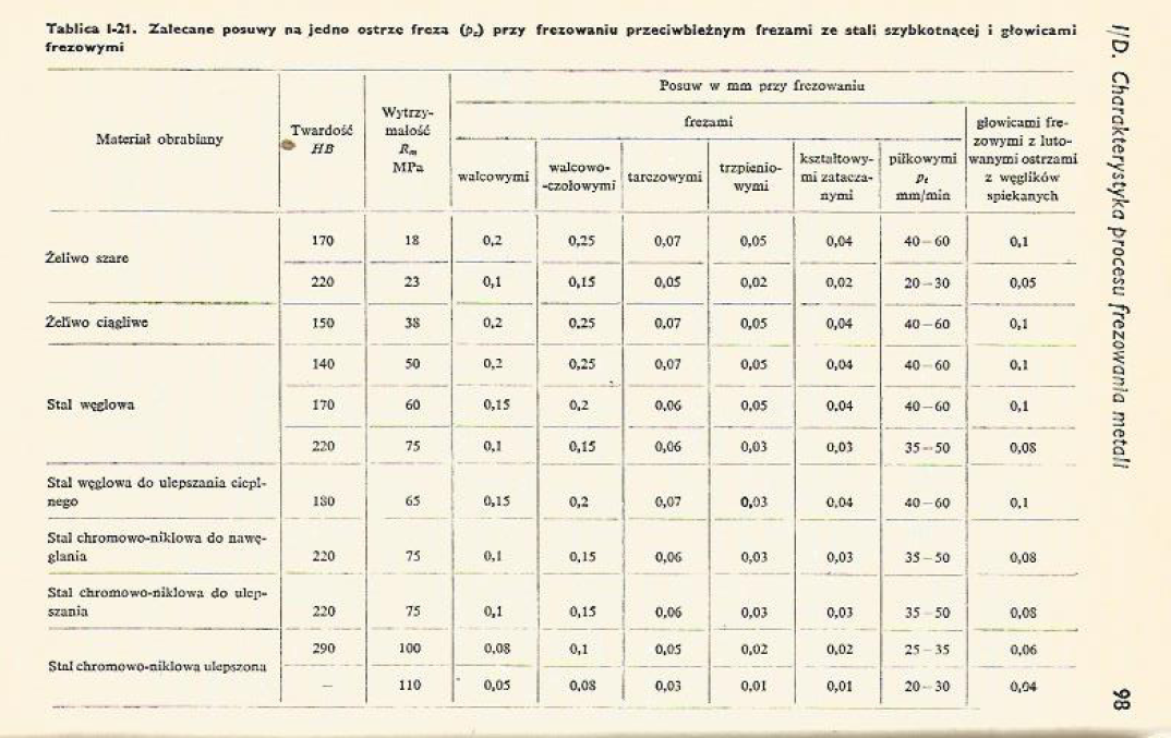

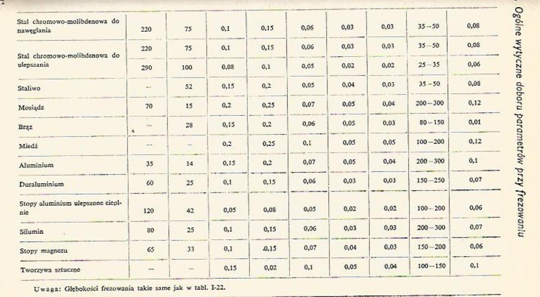

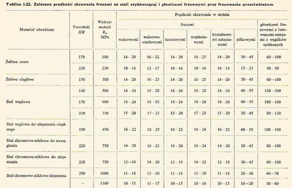

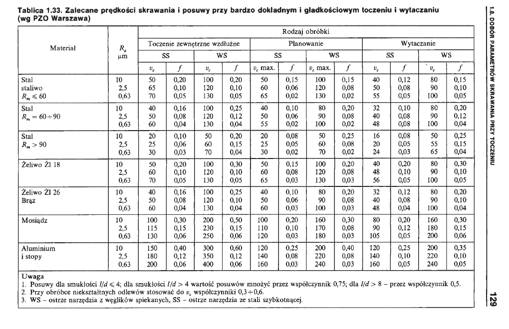

Tak widziałem, ale z katalogu można wyczytać wartości dla konkretnych narzędzi, a ja potrzebuje czegoś takiego ogólnymi zaleceniami dla frezowania, wiercenia, toczenia. Chyba, że faktycznie nie widziałem odpowiedniego katalogu, to proszę o nakierowanie na źródło. ( nie jestem operatorem, po prostu mam zrealizować taki temat w ramach zajeć, a chciałbym to zrobić tak, żeby komuś kiedyś się przydało)
W załączniku zamieszczam co udało mi się znaleźć.
