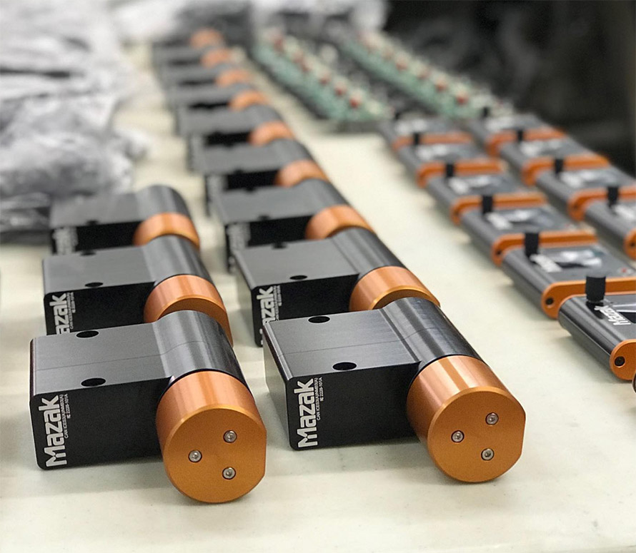

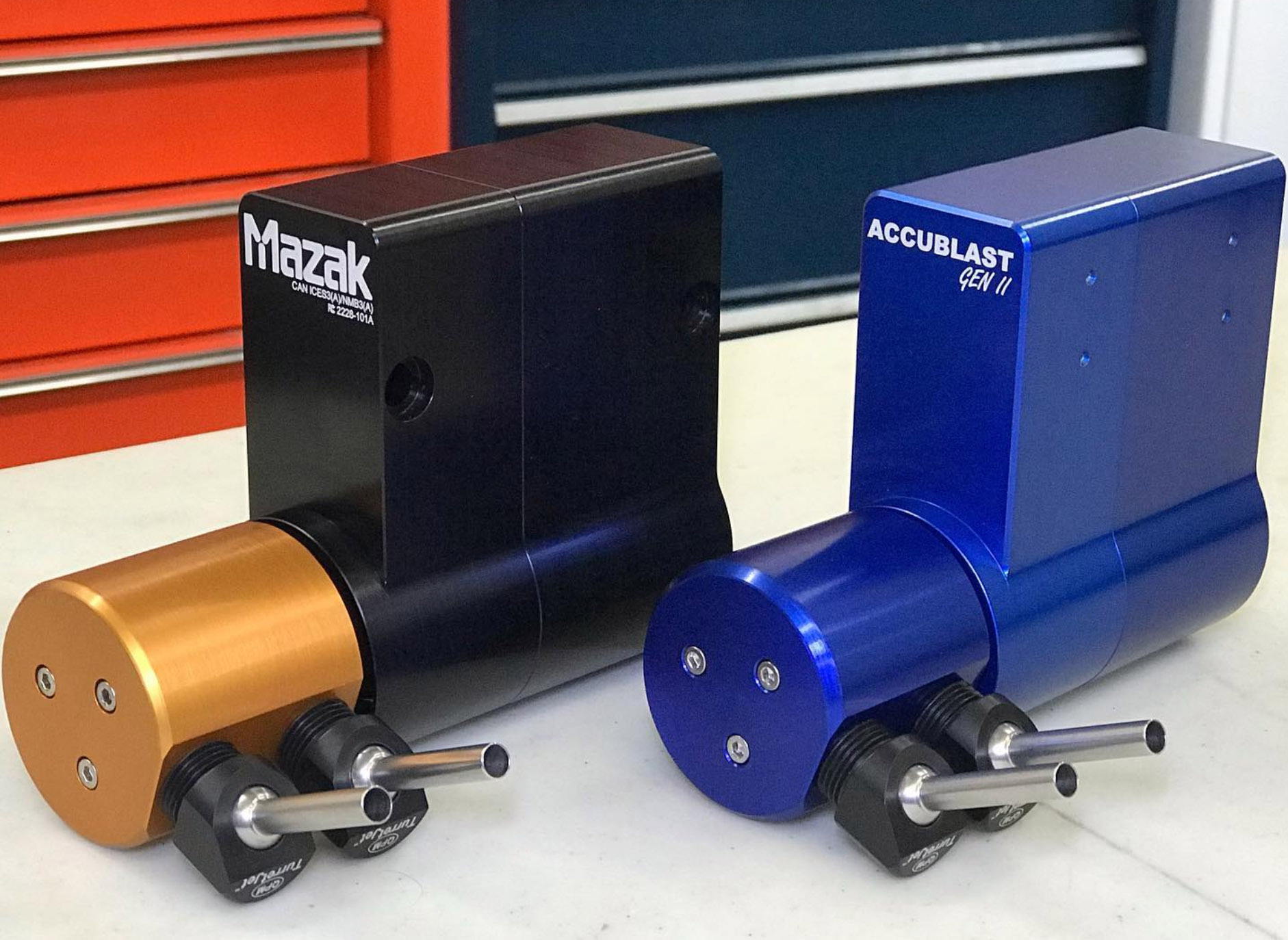

Przy zamkniętym obiegu można skierować dysze z chłodziwem na stół i odpalić przejazdy do skrajnych punktów. Tutaj przykład możliwości Accublast, po chwili widać jak wióry same spływają a imadła robią się z grubsza czyste. Na początku września dotrze do mnie zestaw, będę mógł przetestować jak to działa w praktyce. Najciekawsze jest od 01:30:

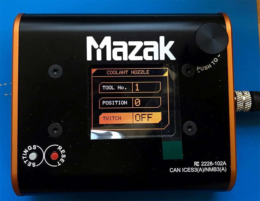

Jeszcze nie, przesyłka wyleciała z Kanady dopiero wczoraj. Producent nawiązał współpracę z Mazakiem, więc w ostatnich tygodniach skupił się tylko na tym projekcie. Jak na pierwsze większe zamówienie to już ładna partia.
Gdy dotrze paczka wrzucę zdjęcia zestawu.
