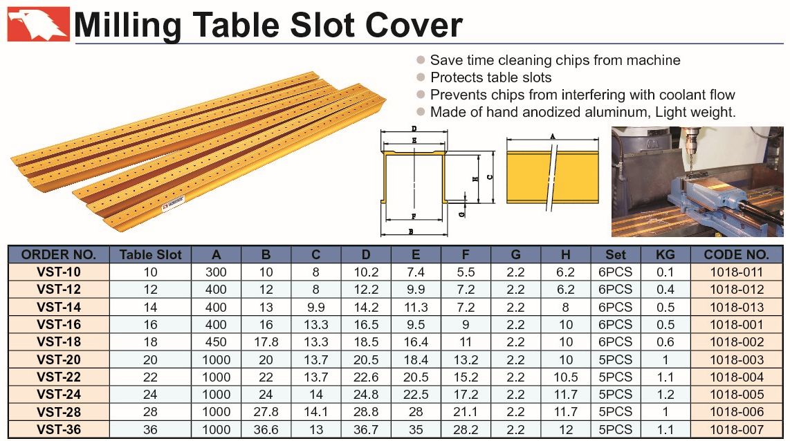

Można też zastosować plastikowe "zaślepki" do zakrycia wolnych rowków teowych,
https://www.visla.pl/oprzyrzadowanie-ob ... ,F980.html
Obrazek Obrazek Obrazek
oraz obstawienie pola roboczego ekranami zapobiegającymi rozrzucaniu wiórów po całej maszynie.

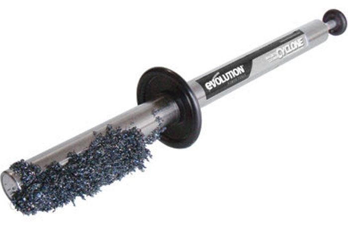

Jeszcze jest takie cacko. Magnetyczny zbieracz wiórów.

Te zatyczki do rowków też ciekawe, ale upierdliwe jak za każdym razem trzeba mocować coś inaczej (dla serii za to wydają się fajne).
