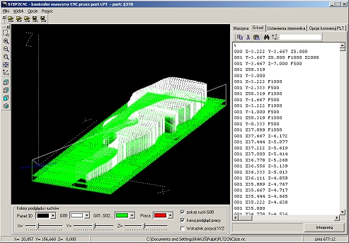

Tak oto wygląda Twój plik w moim programie STEP2CNC. W jakim programie generowałeś ścieżki?
Szkoda, że nie mam frezu 2mm, bo chętnie bym ją wyciął. Jak skombinuję to pokażę wynik.

Generowałem na podstawie pliku STL
programem DeskProto Full (trial 1 mies.)
Bardzo fajny i prosty programik i cena jest przystępna.
Zostało mi już kilka dni do końca okresu to maksymalnie generuję kody cnc
na podstawie różnych wrl, stl, 3ds (bo takie pliki przyjmuje DeskProto)
te kilkuprzebiegowe u mnie nie wychodzą dobrze bo następny przebieg jest
lekko przesunięty (chyba to wina mojej maszyny)
Właśnie do 5 w nocy frezowała się jednoprzebiegowa twarz manekina
(kiedy spałem) - potem pokażę zdjęcie bo jeszcze sam nie wiem jak wygląda.
Te maszyny normalnie robią co chcą.

Tu polecam także darmowy program o nazwie FreeMill firmy MecSoft Corp. To ta sama, która wypuściła VisualMill (w samej rzeczy FreeMill jest takim bardzo uproszczonym Visualem. Do pobrania z http://www.mecsoft.com/Mec/Products/FreeMill.shtmlInf-el pisze:Generowałem na podstawie pliku STL
Na podglądzie nie widać żadnego przesunięcia warstw, więc raczej podejrzewam Pańską maszynę. Czy ma Pan jakiś ciekawy portal udostępniający fajne płaskorzeźby (w dowolnym formacie)?Inf-el pisze:te kilkuprzebiegowe u mnie nie wychodzą dobrze bo następny przebieg jest

To przesunięcie wynikło chyba ze zgubienia kroków przy G00 kiedy maszyna
zmieniała pozycję dla drugiej warstwy na x0 y0
Poprostu przesadziłem z maksymalną prędkością albo z przyśpieszeniem.
Przy testach wydawało się ok ale chyba nie dokładnie sprawdziłem.
