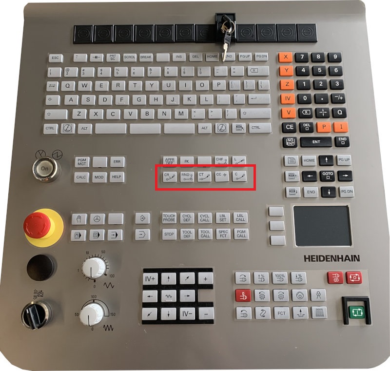

Witam, jestem guzikowym ale w wolnych chwilach uczę się itnc530 w domu. Podpowie mi ktoś jak wykonać detal z poniższego obrazka?
Obrazek jest pod linkiem ponieważ za dużo wazy: https://imgur.com/a/8tn2KE2

1. Obrazek można przeskalować i zwiększyć stopień kompresji (jpeg) - cztery kreski nie muszą aż tyle ważyć.
2. Najprościej użyć tu "RND"
L X+18
RND 2
L Y+??? (brak wymiarów na rys)

Y wynosi 47

przecież masz napisane.
Lx18
RND2
LY47
RND2
LX8
RND (znów brak wymiaru)
LY (znów brak wymiaru)
w pierwszym ruchu musisz podać obie współrzędne, bo dostaniesz komunikat niezdefiniowana płaszczyzna, czy jakoś tak.

Jest wiele sposobów na zrobienie promieni czy faz.
Polecam zapoznać się z funkcjami zaznaczonych przycisków.
Te z górnego rzędu też, a przynajmniej te dwa po prawej stronie. No i jeszcze ich kombinacje z tymi pomarańczowymi/czerwonymi "P" i "I".
Aha... ze strony HH można pobrać instrukcje w pdf.
Na początek "Instrukcja obsługi dla użytkownika: Programowanie dialogowe", "Instrukcja obsługi dla użytkownika: Programowanie cykli".
