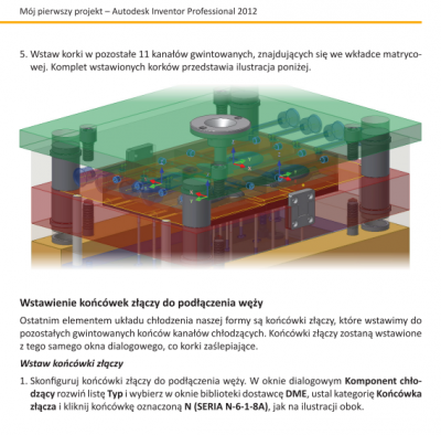

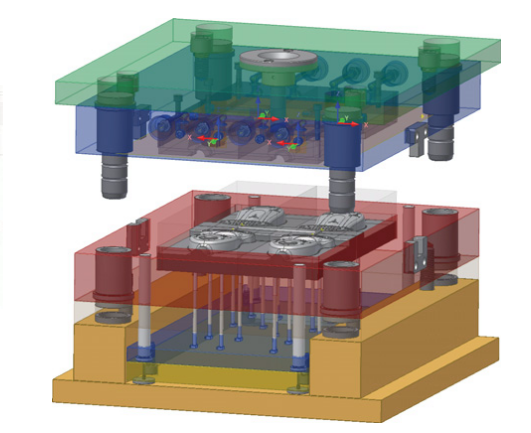

Napisz na Priva to ci udostępnię podręcznik po polsku do Inventor Tooling (starsza wersja ale jest ok)
2020-05-25 14_42_19-Pierwszy Projekt - Autodesk Inventor - PDF-XChange Viewer.png
2020-05-25 14_38_36-Pierwszy Projekt - Autodesk Inventor - PDF-XChange Viewer.png
