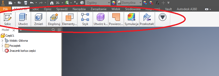

Coś kliknąłem przez przypadek i na wstążce mam teraz same symbole jakby głównych kategorii, po naciśnięciu których rozwijają się dopiero opcje jej podporządkowane. Początkowo wszystko było widoczne i dostępne od razu.
Chciałbym wrócić do pierwotnej wersji (bo ta mi znacznie spowalnia pracę), ale nigdzie nie mogę znaleźć opcji, żeby to wróciło do normy. Resetowanie wstążki nie pomaga. Ktoś podpowie co zrobiłem nie tak?

Kliknij ten przycisk ze strzałką po prawej stronie od "Autodesk A360" (ale sam przycisk, nie malutką strzałkę do rozwijania obok niego).

Rzeczywiście, to było to. Dziękuję. Jak tylko wróci opcja "pomógł" poleci punkt ode mnie.
