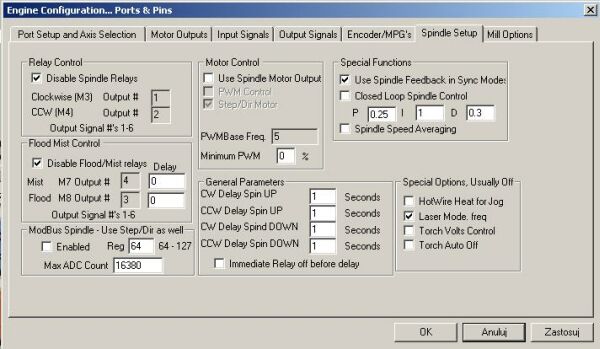

bartuss1
Posty: 8349
Post napisał: bartuss1 » 09 wrz 2009, 09:03
moze pobaw sie na tych ustawieniach
jak to nie pojdzie to spróbuj w mastercamie na 4 osiach dla opcji wire
engine configuration.JPG (42.88 KiB) Przejrzano 1552 razy
