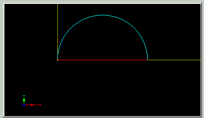

Mam pytanie odnośnie danego tematu.
Przepisałem z książki kawałek g-code z interpelacją kołową:
G90
G00 X+55 Y+35 Z+2
G01 Z-5
G02 X+95 Y+75 I+30 J+10
Problem polega na tym że mach nie chce wykonać ostatniej lini polecenia i nie wiem czemu. Może ktoś by podpowiedział gdzie jest błąd.
Mam wersję Mach 2 6.11 N .
Na forum kolega Pit 202 pisał jak czytałem że niektóre wersje Macha źle sobie radzą z interpelacją kołową, czy ta wersja może jest też skopana.
Czekam na wszelkie opinie .

tak, starsze wersje poprosty byly zle napisane i odwracaly okręgi, ale te bledy sa juz dawno poprawione , wiec jesli uzywasz nowej to nie powinno byc problemu jezeli chodzi o kierunek krzywej.
masz błąd w składni , czytaj na dole na 7 zakladce widac, jesli nie radzisz sobie z interpolacją kołową w składni IJK moze lepiej uzywaj promienia R - moim zdaniej duzo prościej.
np. :
G0 x0 y0
G2 X50 R20

G02 i G03 z użyciem IJK nie jest aż tak trudne po prostu zamiast promienia R podajemy współrzędne środka okręgu i tak dla osi X odpowiada I, dla Y J, dla Z K. W większości przypadków podaje się I,J i K jako wartości inkrementalne względem punktu w którym znajduje się maszyna na początku ruchu. Bardzo ważnym jest dokładne podanie wartości końca łuku, w przeciwnym wypadku otrzymujemy komunikat o błedzie.
Np.: (Mach ustawiony na IJK jako inkrementalne)
G90 F1000
G00 X+55 Y+35 Z+2
G01 Z-5
G02 X+105 Y+45 I+30 J+10

Jesli ktos recznie pisze Gkodem to plusy nie sa konieczne
[ Dodano: 2005-08-09, 12:04 ]
i zamiast pisac G00 to mozna G0, zamiast G01 to G1
np.
G1 X100 Y0
G2 X100 Y0 I0 J0 R100 wtedy frez zatoczy kolko, a jak chcemy polowe to mozemy pisac bez J i I
np.
G1 X100 Y0
G2 X-100 Y0 R100

G0 x0 y0
G2 X50 R20
jak jest to mozliwe ze punkt poczatkowy luku jest x0 y0 koncowy x50 y0 a promien jest r20? cos tutaj chyba nie pasuje.
