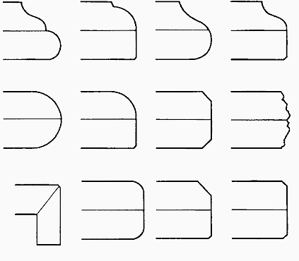

profiling profilowanie krawędzi (narzędziami z odp. profilem)

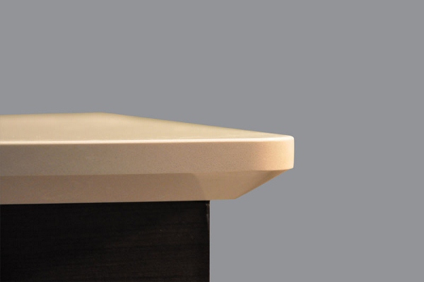

bevel, nie wiem jak to po polsku opisać, fazujesz kamień. Jak masz maszynę 4osi musisz posiadać specjalny agregat (oprawka) Poszukaj na youtube :wink:
engraving potocznie grawerowanie, np frezem czy też tarczą (znowu inny agregat potrzebny)
często używane np w blatach w których mocuje się zlew od dołu i potrzebne są rowki żeby woda spływała.
backstops, suction cups- ustawianie ssawek i backstopów ( różne nazwy słyszałem, tych słupków co kamień do nich pozycjonujesz ;-))
pocketing- czyli frezowanie kieszeni np po spirali (np jak produkujesz umywalkę, wannę z kamienia.
Pamiętaj różne maszyny, programy to i nazwy mogą się różnić.

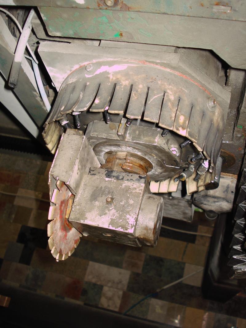

Kolejne pytanie,
mam narzędzie do cięcia, specjalny uchwyt z tarczą diamentową, jeden Y drugi X.
Problem w tym, że te narzedzia nie pasują do uchwytów w balkonach, czy to są jakieś specjalne uchwyty? czy da się zaprogramować, że ręcznie mu podam narzędzie i wykona jakiś program?

Nie pasuja czy sie nie mieszcza? Czesto bywa ze te uchwyty (agregaty) mozna tylko zamontowac gdy w sasiednich mocowaniach nie ma narzedzi.
Jakie masz sterowanie?
Wpisz w mdi M26T(kod narzedzia) tak mowisz maszynie jakie narzedzie jest zamocowane, wszystko zalezy od sterowania, raz dziala raz nie.
Staraj sie dodawac zdjecia nawet z telefonu, latwiej bedzie.

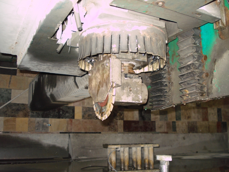

Post napisał: rollon » 20 cze 2013, 13:10
Nie mieszczą się, obudowa piły blokuje wejście w standardowy uchwyt.
Ale poradziłem sobie i podaje mu piłe ręcznie, tylko teraz mam kolejny problem, jak mam ustawić tą piłę by cięła prosto bez oporu i nie tarła o kamień.
Na głowicy jest założony taki pierścień z dwoma uchwytami, jeden blokuje piłe X drugi piłe Y, kwestia tego jak ustawić ten pierścień, względem czego? ObrazekObrazek

Post napisał: dance1 » 20 cze 2013, 13:33
na glowicy masz "zab" w agregacie powinienes miec wpust, tak tez montujesz agregat, zaznaczylem na twoim zdjeciu. No chyba ze nie oto chodzi.

Post napisał: rollon » 20 cze 2013, 13:45
Tak to wiem, tylko jak maszyna do nas przyszła to ten pierścień z zębami był odkręcony, teraz chcieliśmy go zamontować, ale nie wiemy według czego go ustawić, pierścień nie ma żadnych rowków więc może się kręcić na głowicy, trzeba go ustawić tak by piła cieła prosto.

Post napisał: dance1 » 20 cze 2013, 18:40
Jak żadnych znaków na głowicy nie masz, chyba najszybszy sposób to obrobić krawędź kamienia frezem czy też tarczą np w osi x, manualnie podjechać piłą i do tej obrobionej krawędzi ją ustawić.
Sprawdź jeszcze czy nie masz kołka ustalającego, może wypadł. Poszukaj otworów w głowicy i agregacie.
Zadbaj o stożki (od narzędzi) gdyż wrzeciono rdzy nie lubi, a widzę że w słabym stanie :roll:
