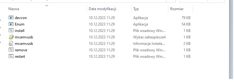

Trzeba odpalić wiersz poleceń z uprawnieniami administratora.
Potem identyfikujesz gdzie jest aplikacja instalująca sterowniki i uruchamiasz ją z dopiskiem /purge.
Można?
Morzna!!!

jak ktoś nigdy nie pisał komend to może mieć problem
Otwórz eksplorator windows katalogu gdzie masz instalator. Wejdź w pasek ścieżki (adresu) i usuń wszystko i wpisz
Kod: Zaznacz cały
powershell
Otworzy ci się konsola w folderze ze sterownikami. Tu masz wpisać komendę (albo skopiuj i wklej) już w powershellu
Kod: Zaznacz cały
Start-Process cmd -ArgumentList ("/k cd {0}" -f (Get-Location).path) -Verb RunAs
Otworzy ci się konsola z uprawnieniami administratora.
No i tu (w miejscu migającego podkreślnika) wpisujesz nazwę pliku uruchamiającego instalację. Jeżeli nie wiesz jaki to plik to wpisz i wyświetli ci wszystkie pliki w katalogu
któryś z nich (najpewniej z rozszerzeniem EXE) uruchamia instalator. Wpisujesz go i uruchamiasz
Kod: Zaznacz cały
NazwaPliku.EXE /purge
Czy to pomoże to nie wiem, to jest instrukcja z obsługi komputera.

Tamto jest z tego co kojarzę z rozszerzeniem. bat
Można?
Morzna!!!

Parametry w plikach bat wpisuje się chyba bez myślnika "-"
Tak dawno tego się używało, że już nie pamiętam.

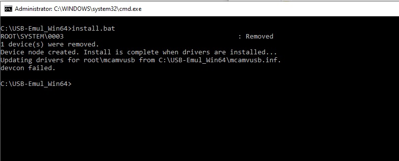

dzięki jasiekk7 bo bym sobie nie poradził, ale chyba poszło coś nie tak

Jest tam ten plik devcon?

Post napisał: januszjan » 14 gru 2023, 18:44
tak

To spróbuj poszukać nowszych sterowników od haspa...
Tu masz filmik z adresem do pobrania i instrukcją w komentarzu

Post napisał: januszjan » 16 gru 2023, 14:07
Wielkie dzięki Steryd - działa
