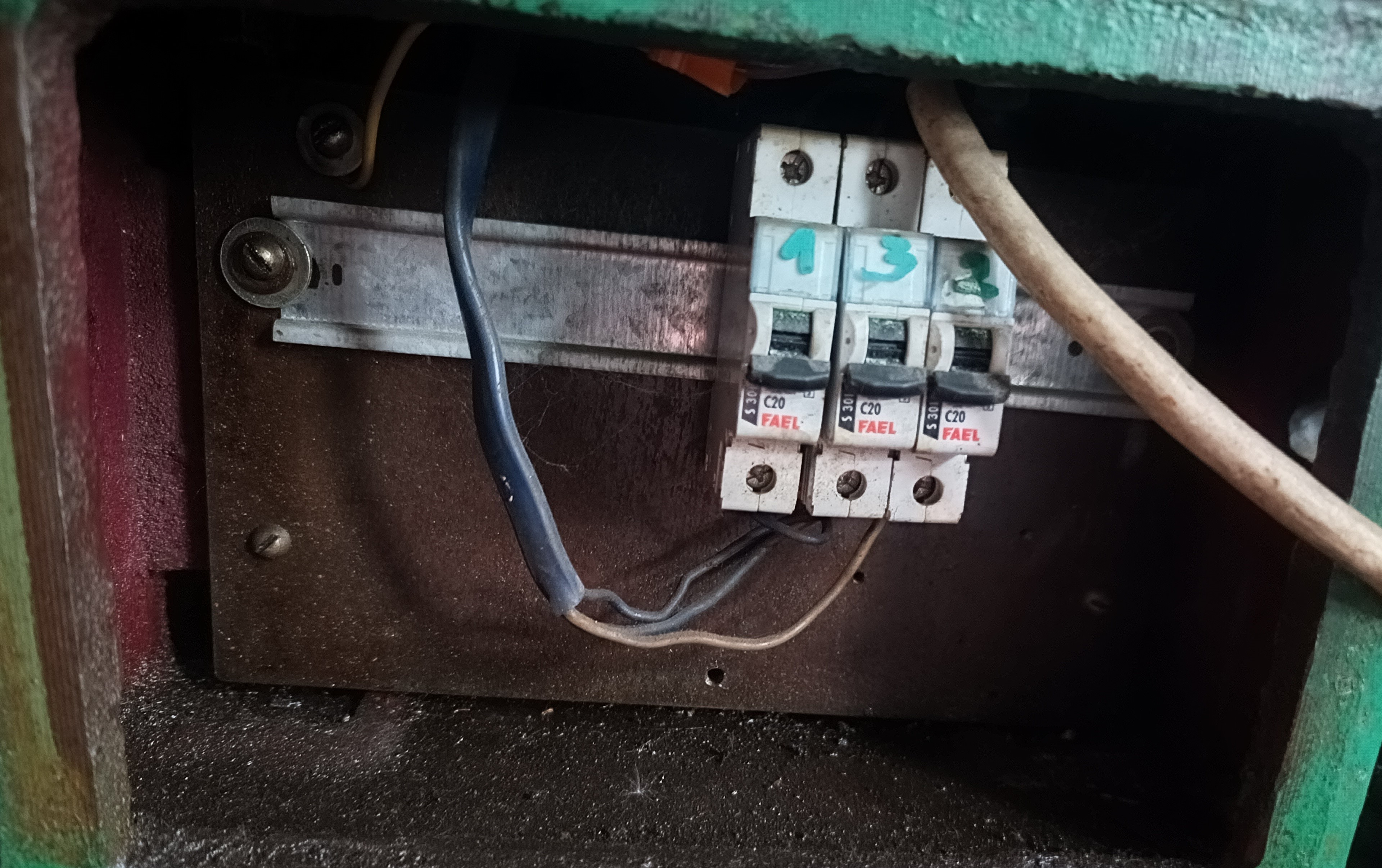

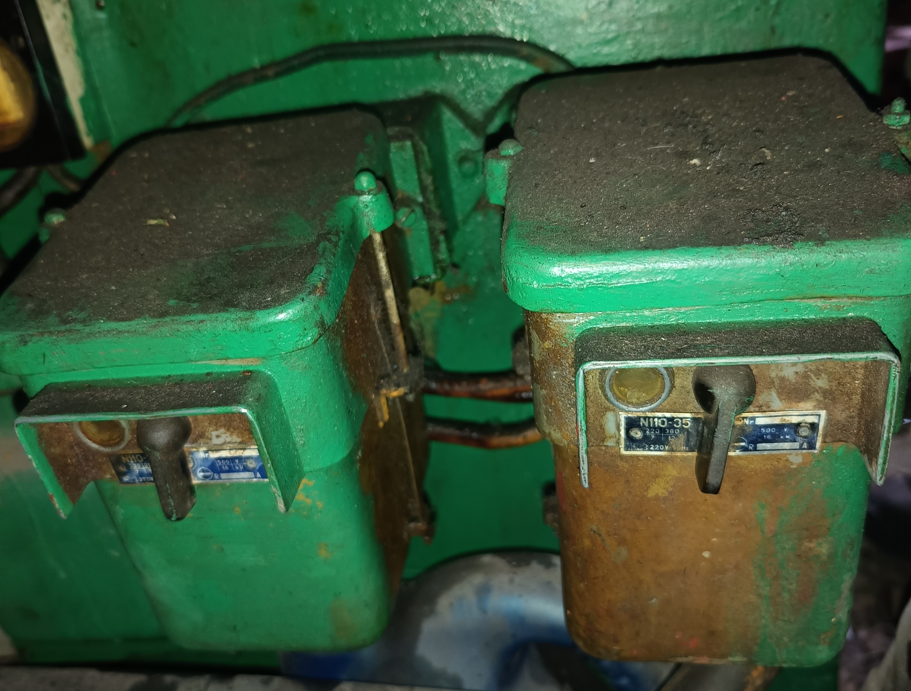

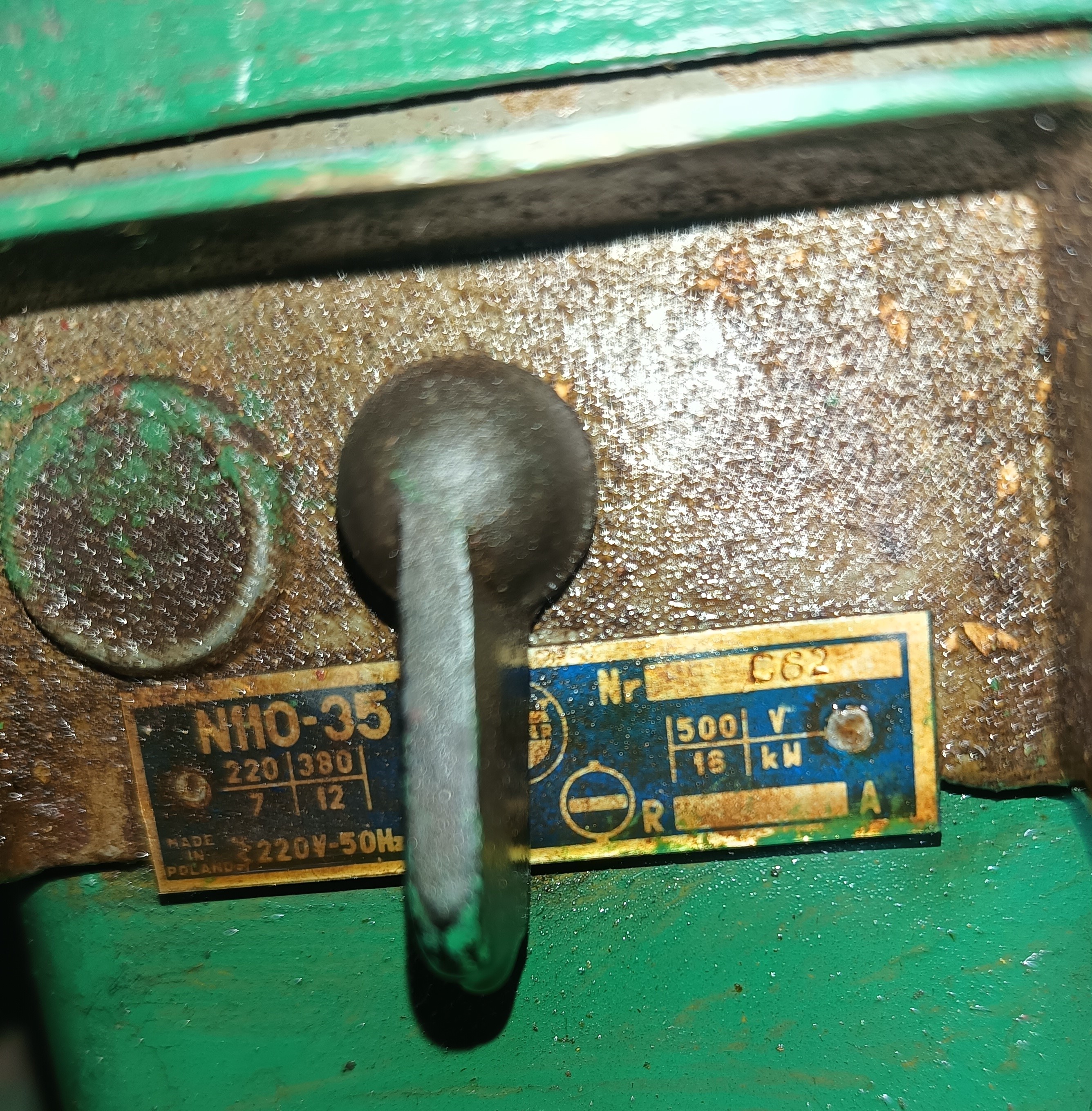

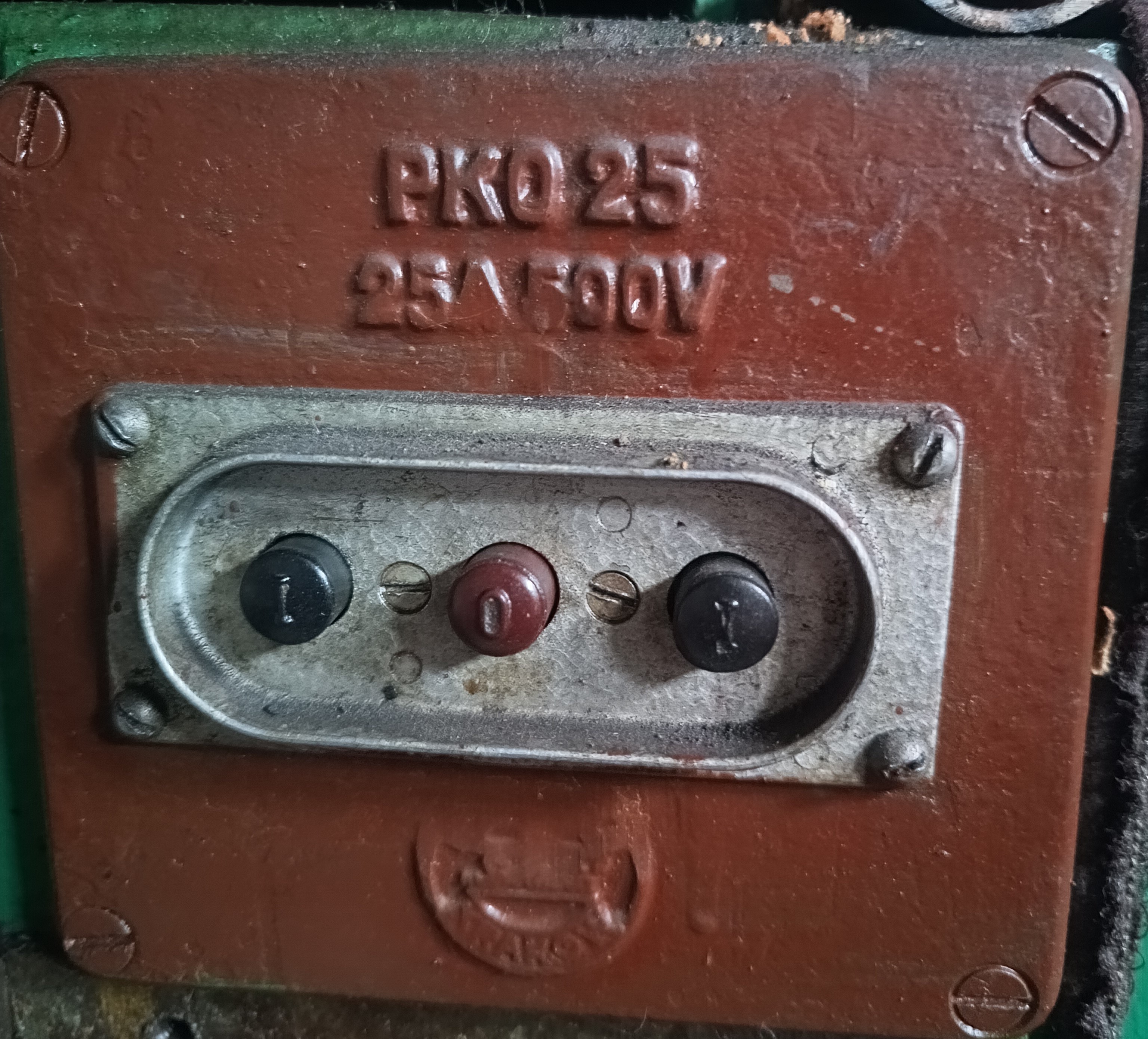

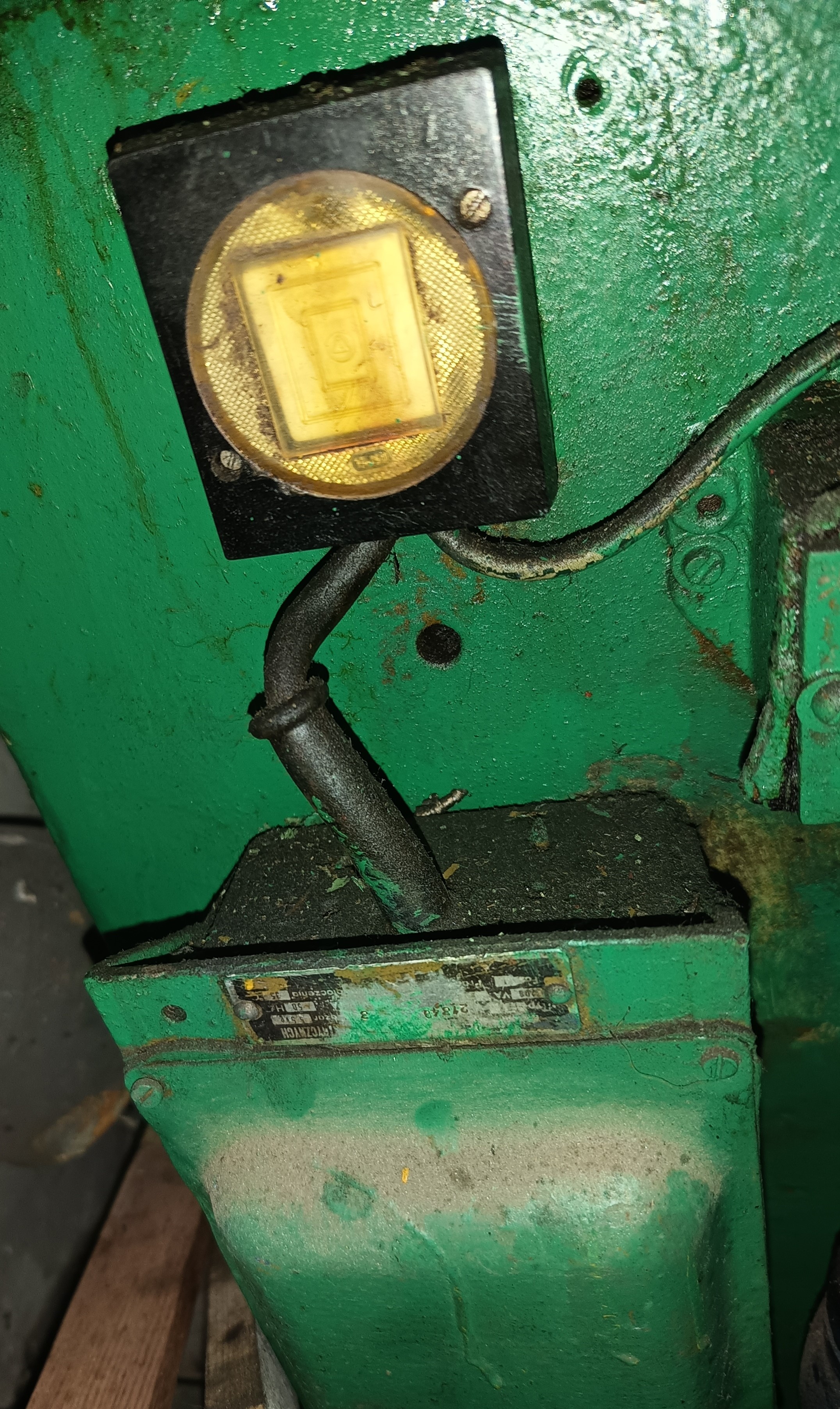

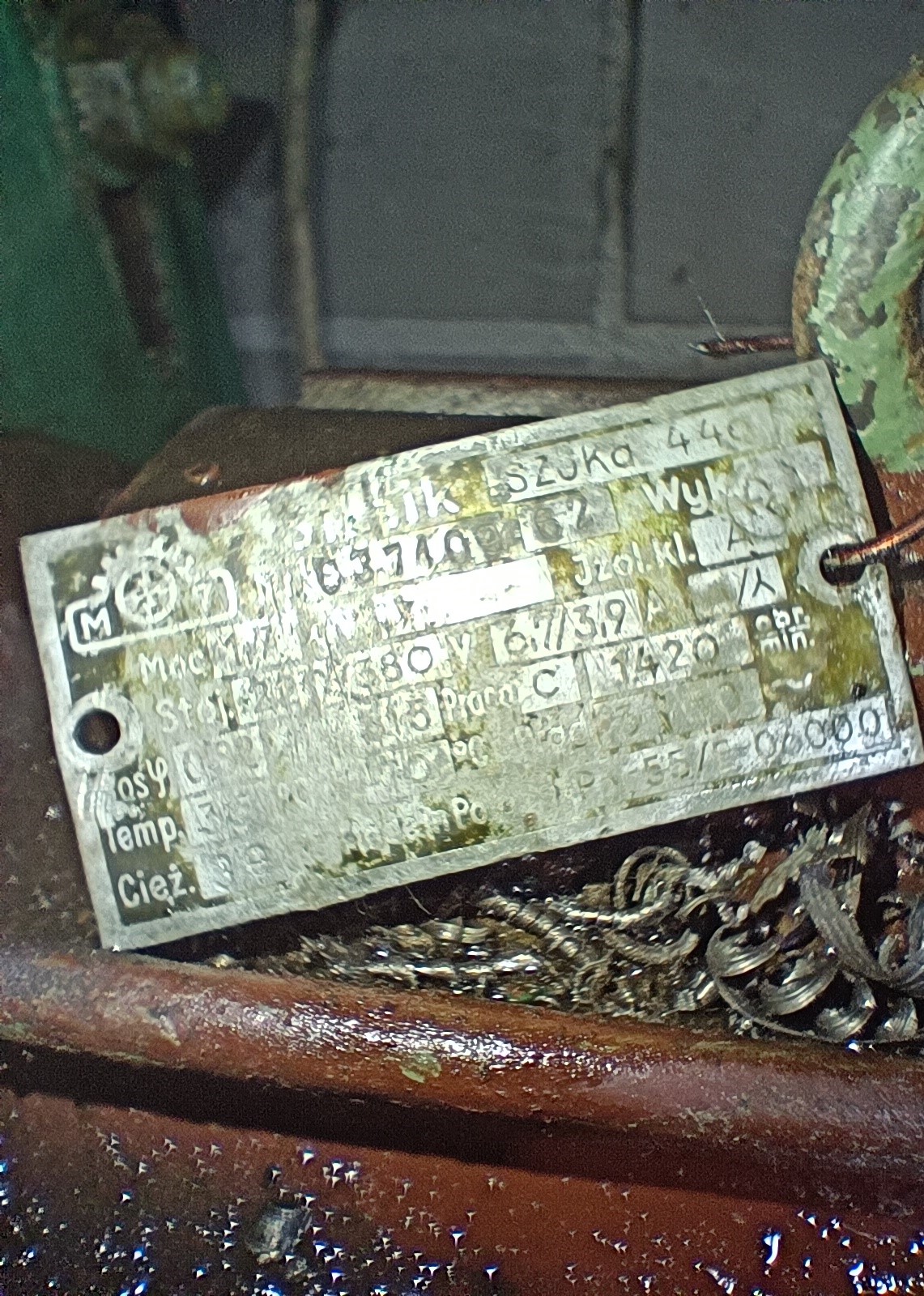

Witam. Potrzebuję pomocy. Chciałbym w swojej tokarce tue 35 wykonać nową instalację z włącznikiem i zabezpieczyć silnik. Na dzień dzisiejszy moja tokarka posiada 3 esy , 2x styczniki olejowe n110-35 i guzikowy włącznik , wszystko ukazane na zdjęciach . Chcę to wszystko usunąć bo padł 1 stycznik olejowy i zbudować instalację od początku. Jak i z jakich elementów to wykonać żeby było dobrze na dzisiejsze czasy , mile widziane linki i schemat podłączenia. Dane z tabliczki Silnik 1.7kw 220/380V 6.7A/3.9A

Zamontuj falownik a styczniki nie będą potrzebne, dodatkowo będziesz miał miękki start i płynną regulacje obrotów wrzeciona.
