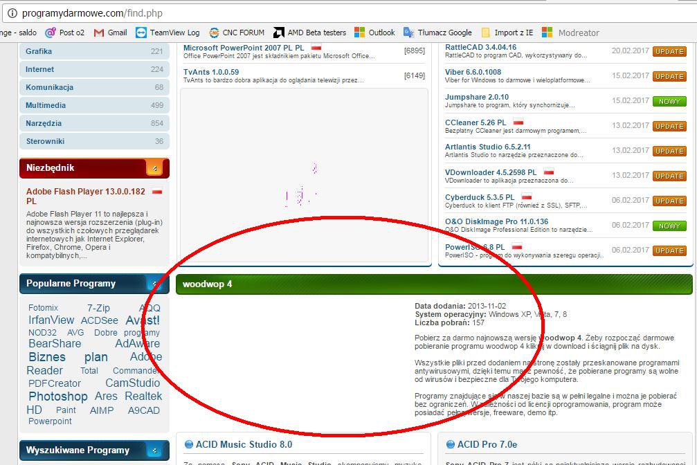

http://www.nodevice.com/dll/
woodwop 4.0
Data dodania: 2013-11-02
System operacyjny: Windows XP, Vista, 7, 8
Pobierz za darmo najnowszą wersję woodwop 4.0. Żeby rozpocząć darmowe pobieranie programu woodwop 4.0 kliknij w download i ściągnij plik na dysk.
z: http://programydarmowe.com/find.php

Post napisał: szerszen » 21 lut 2017, 07:40
Dziękuję za informacje niestety już tam szukałem. Podejrzewam że jest to jakaś nietypowa biblioteka pracująca tylko ze sterownikami urządzeń cnc.

Post napisał: szerszen » 21 lut 2017, 20:35
W lokalizacji którą podałeś nie ma woodwop 4.0. Jeżeli zainstaluje nową instalkę na nowszym systemie to nie podmienie plików z poprzedniej instalacji z Windowsa 95, by móc zachować licencje na program. Dlatego muszę to wszystko postawić na Windows 95 bynajmniej tak.mi się wydaje :). TAK dla ciekawości to jaki jest koszt zakupu wersji nowszej np. 5.0?. Jeszcze jedno pytanie jak jak uda mi się zainstalować program to powinien odrazu się komunikować z weeke czy potrzebuje jeszcze jakiegoś sterownika?
