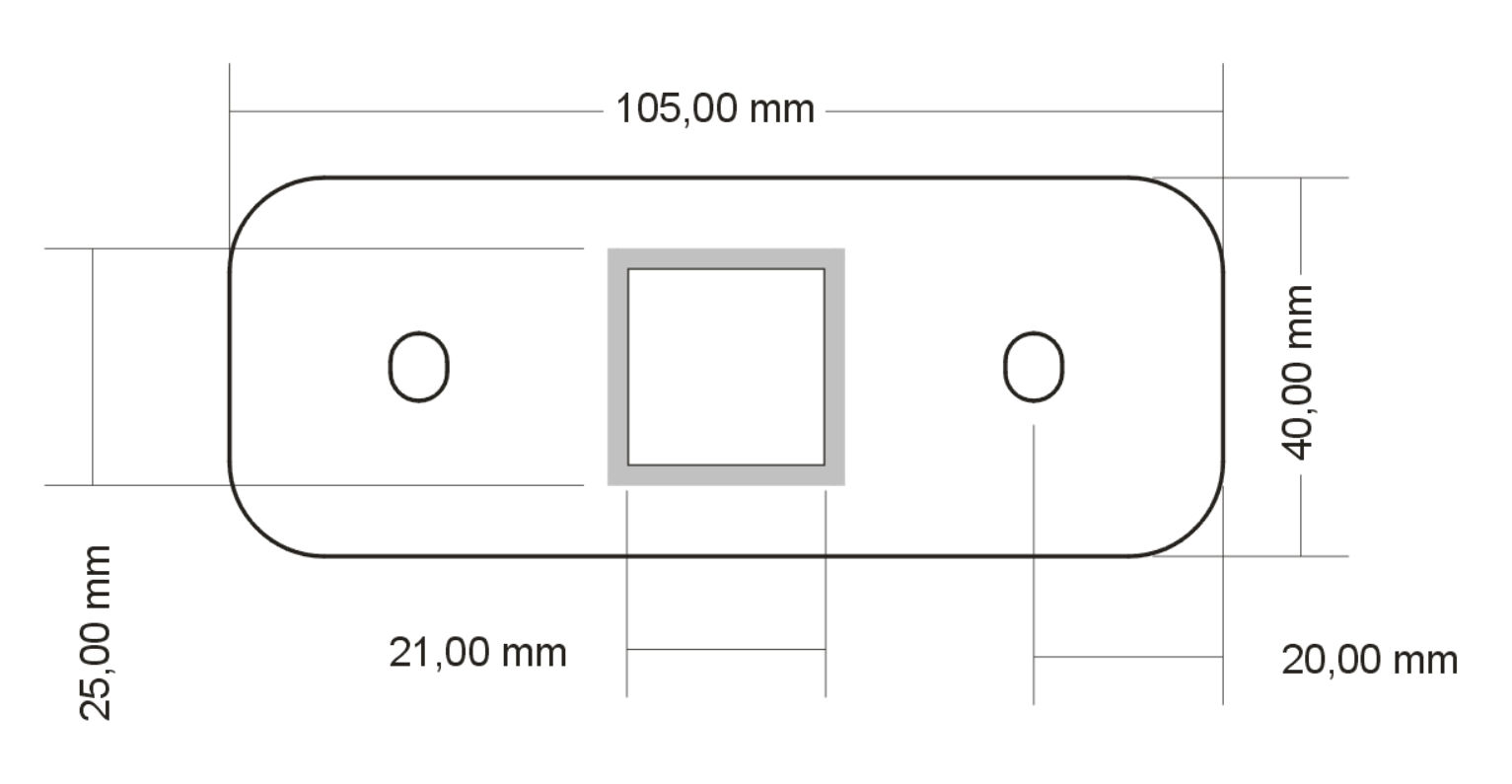

Blaszka jak na rysunku, grubość 4-5mm, na środku otwór 21x21mm. Na tym postawiony profil 25x25x2mm i spawany. Całość nierdzewna. Czy przypadkiem nie pokręci tej blaszki?

Istnieje duże prawdopodobieństwo, że "skrzydełka" się podniosą.
Można zrobić większy otwór, wypuścić profil i pospawać symetrycznie z dwóch stron.
Lub opcja nr dwa- dać "zastrzały".

Spawać od środka.

Elementy zostały pospawane spawarką laserową. W zasadzie większość wygięła się w lekką łódkę.
Pomogło każdej sztuce puknięcie trzonkiem od siekiery ;)
