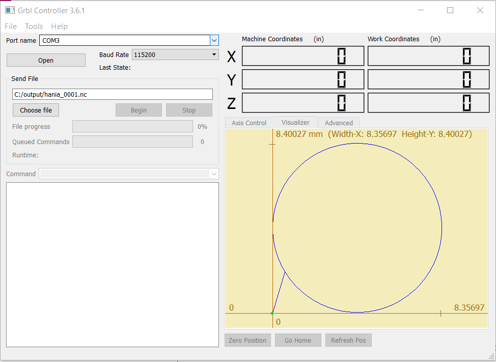

Mam problem z generowaniem plików pod laser w Inkscape, a właściwie z rozmiarem elementów do wycięcia.
Przykładowo, rysunek koła o średnicy 30mm po załadowaniu np do Grbl Controller ma średnicę ok 8mm.

Wszelkie tego typu problemy biorą się z tego, że programy typu Inkscape są tworzone dla artystów a nie dla inżynierów.
Konkretnie wymiary są mierzone NA MONITORZE a nie bezwzględnie.
Rodzi to właśnie dzikie skalowanie przy konwersji z formatu na format, także tej niejawnej np. z wewnętrznego formatu Inkscape do dxf czy hpgl.
Rozwiązaniem jest najzwyczajniej właściwe ustawienie preferencji programu i preferencji dokumentu.

Sprawdź jednostki w jakich pracujesz... domyślnie Inkscape używa px a nie mm.
30px to około 8mm - plamka w monitorze ma około 0,25mm

W programie wszystkie jednostki są ustawione na mm, ale zapisałem plik jako dxf i wydrukowałem i też są inne wymiary. Czyli wychodzi na to, że program co format to inny wymiar robi.

Tam jest jeszcze skalowanie importów i eksportów, a może jeszcze i coś innego, nie przypomnę sobie, bo zajmowałem się tym dość dawno.
W każdym razie jest to na pewno WYŁĄCZNIE kwestia ustawień.
Jak wszystko dobrze poustawiasz, to cyrki się skończą.

Kiedy konwertuje plik na gcode to mam ustawione we wlasciwosciach dokumentu format A4 (taki akurat uzywam) a do tego skalowanie (tez we wlasciowsciach dokumentu) osi x i y 3.54330 (dokladnie by mialo byc 3,5433070660 ).
Wszystkie jednostki w mm.

A jeszcze jedno mnie zastanawia ..czy jest skalibrowany posow plotera os x i y tzn. czy step size np.10 = 10mm

Witam. Tu w pakiecie jest programik który konwertuje pliki plt z Inkscape, możesz potestować. Wystaczy wpisać w skala 2.5 i mamy prawidłowy plik z Inkscape, tylko chyba najnowsze nie wspiera juz formatu plt, wersja 0.92 działa poprawnie.
