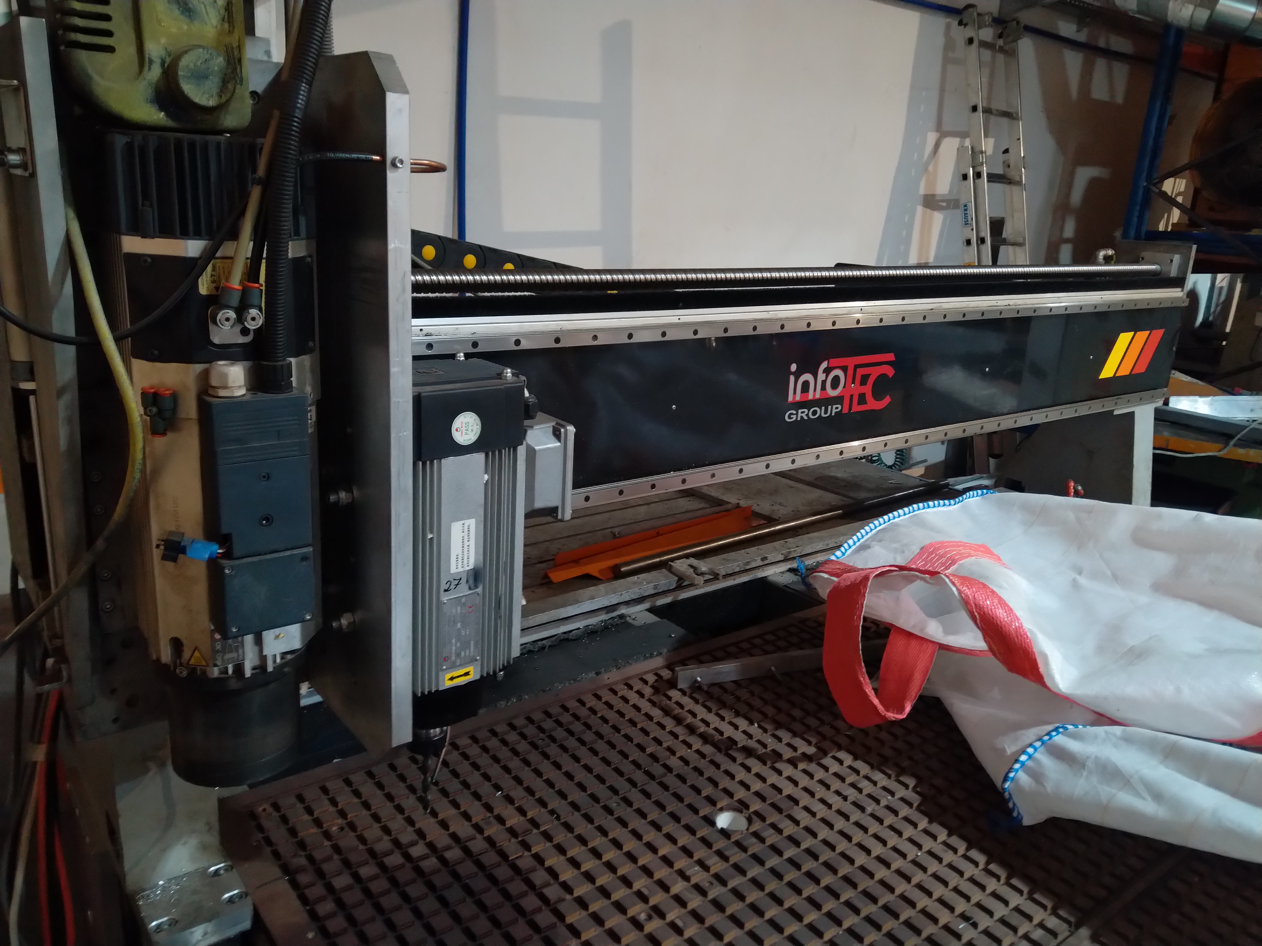

Frezarka kiedyś to był Infotec 3021 profesional z kontrolerem CNCGRAF (SMC4D-U2) zmiana narzędzi i takie tam...
Teraz to jest taki Uklej że lepiej nie pokazywać
Przerabiam napęd osi Y na podwójny.
Z jednego servo na dwa krokowe z encoderem (HMD86)
Już mechanicznie wszystko poskładane tylko na razie podłączone jako klon Y1, teraz walczę z podłączeniem sterownika silnika pod wyjście napędu Y2.

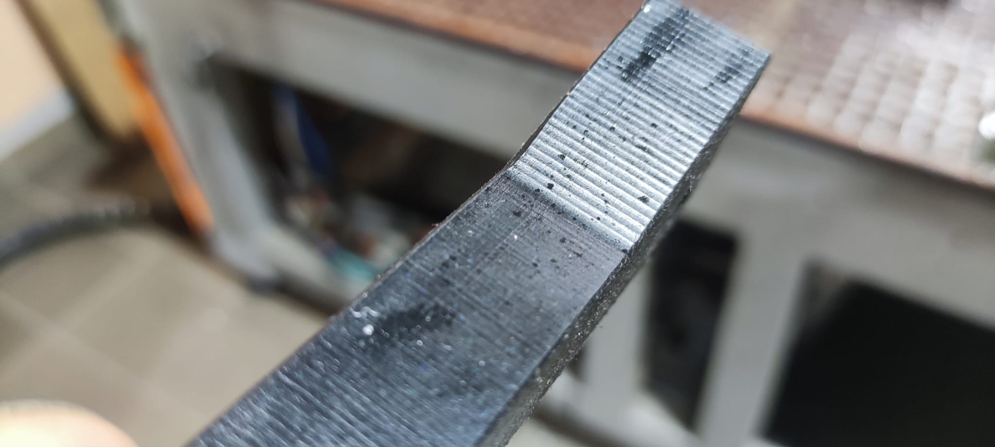

Kwadraty tnie jak gilotyna, ale jak przychodzi łuk czy 45stopni prosta, to zęby jak na listwie zębatej..
Pomaga jedynie spowolnienie przejścia wykańczającego na powiedzmy, baardoo woolnoo.
Na gorszych frezarkach zrobię szybciej i ładniej...
Kombinowałem z mikrokrokami to poprawa jest jak dam 20000 kroków na obrót albo i więcej, tylko prędkość max spada a i tak już jest wolno
Frezarka sztywna luzów brak.

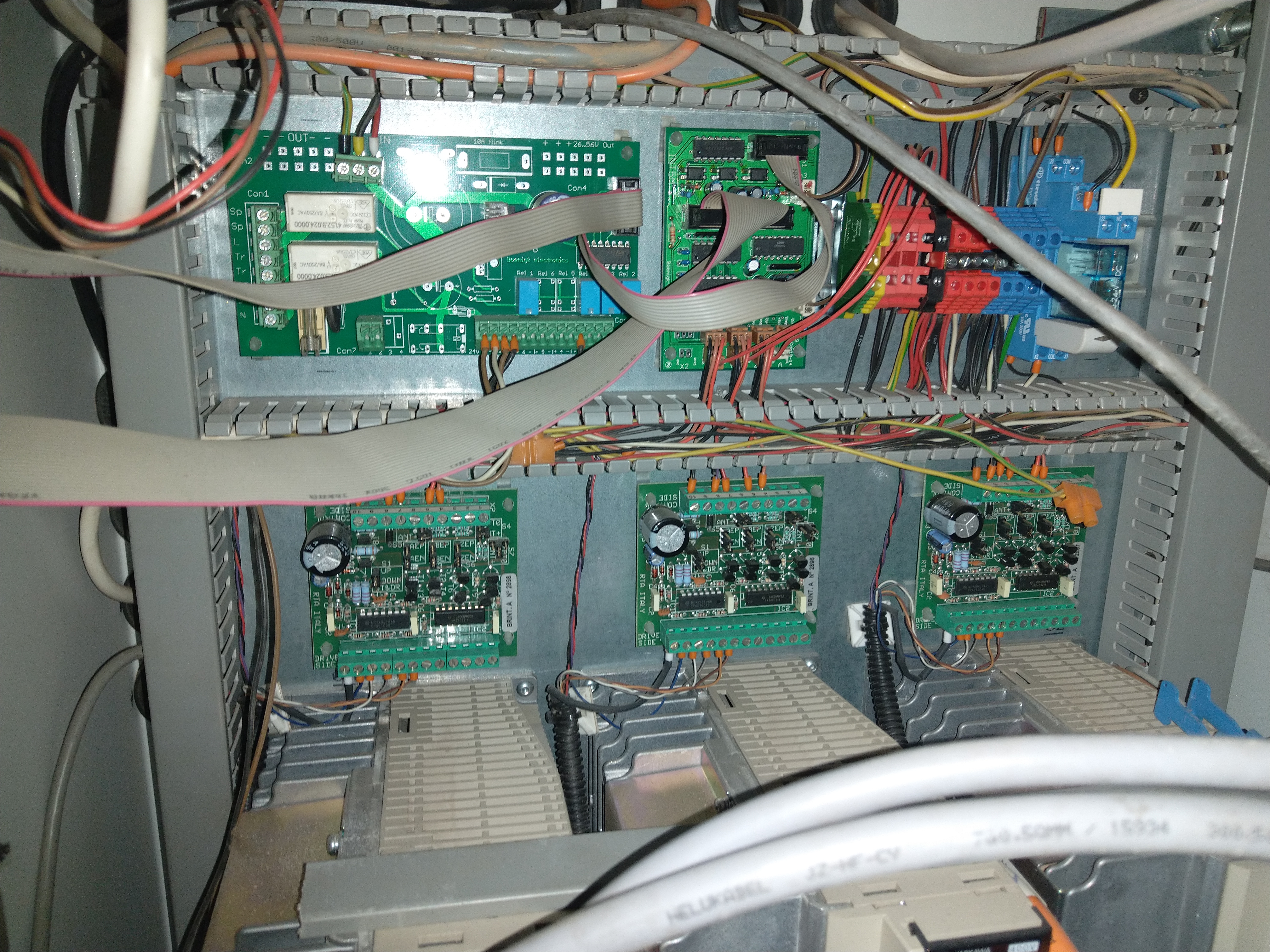

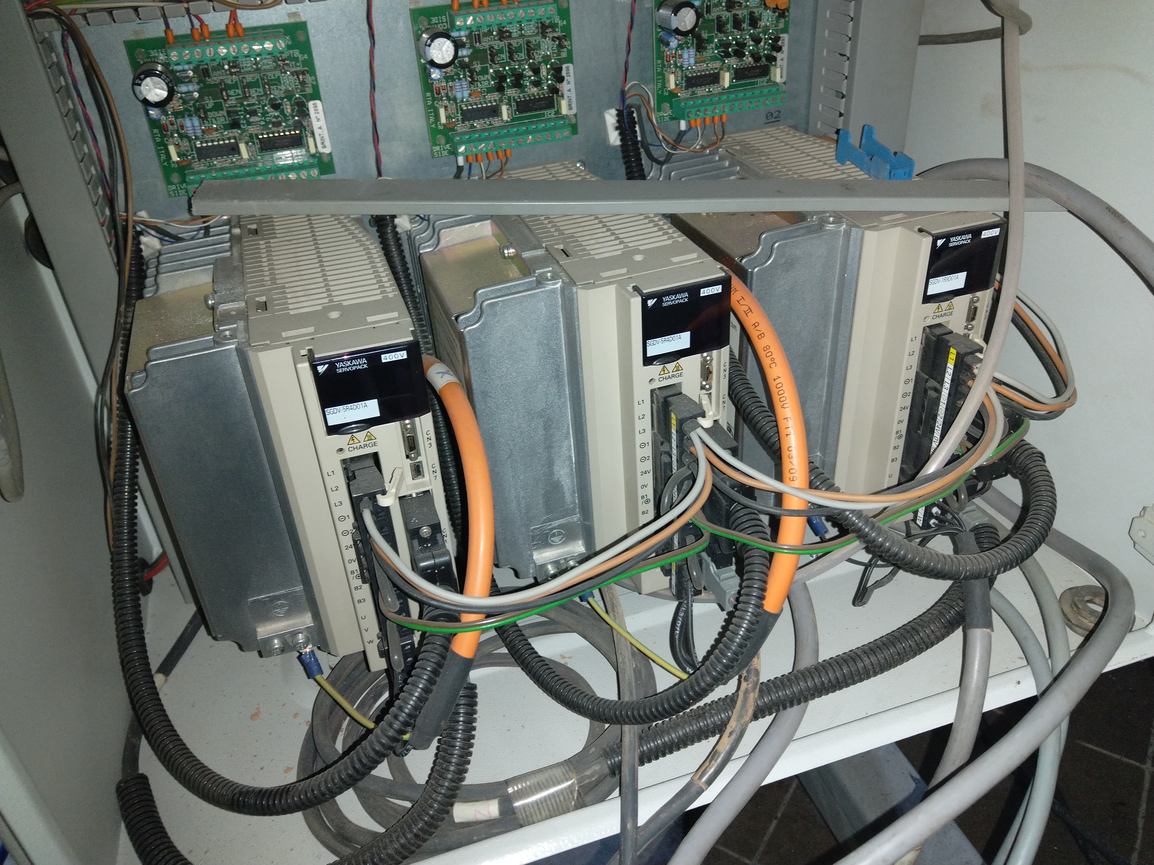

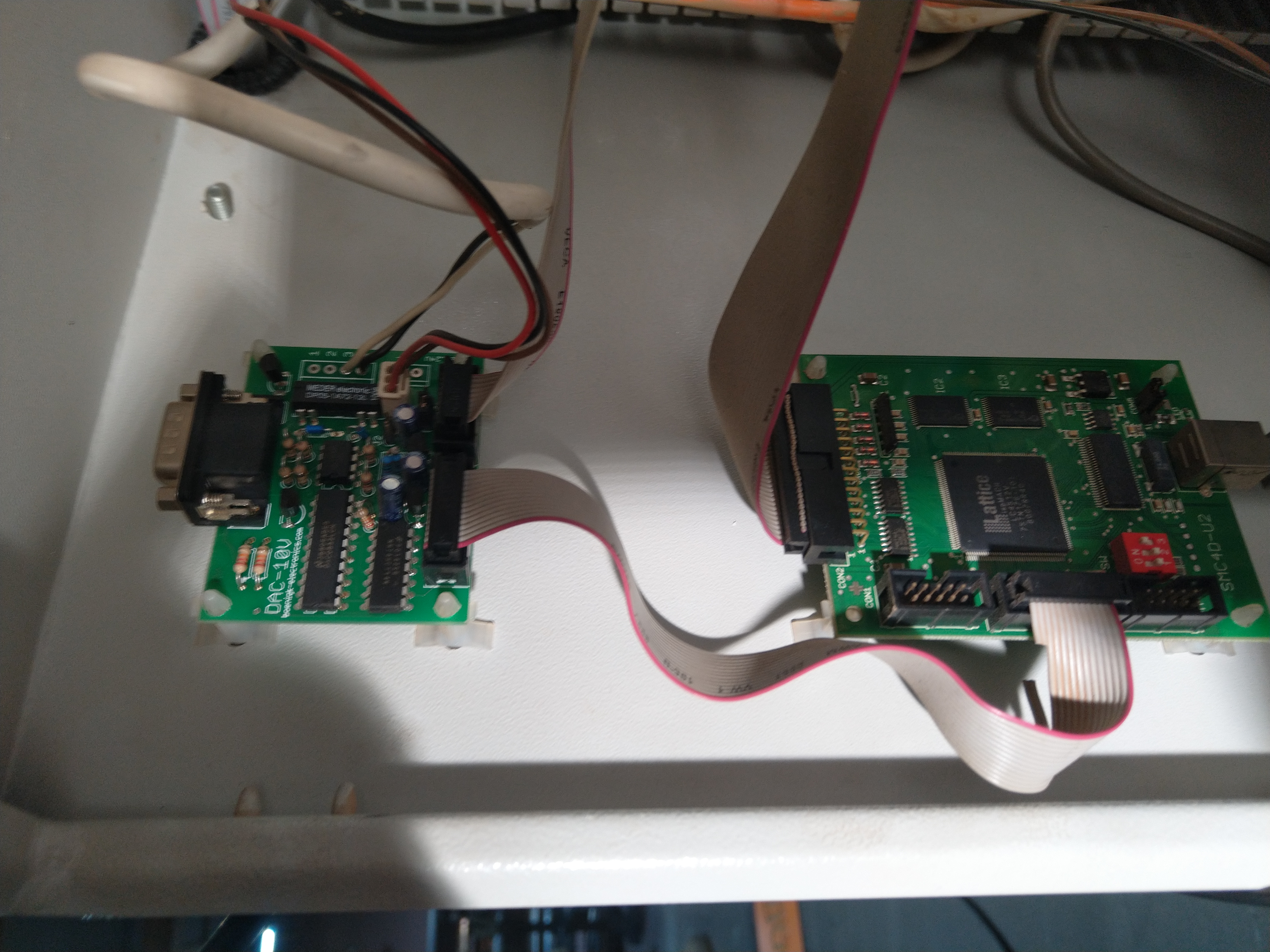

Ps. Co to za płytki nad każdym servopakiem?

Ja aktualnie mam grafa na swojej maszynie ale nie zauważyłem problemów na łukach. W pracy mamy haasa i czasem tak się dzieje jak klienci amatorzy przysyłają pliki robione z corela.

zanim coś tam pozmieniasz to ustal co źle działa. Zacznij od plików jakie ładujesz, potem zapisz g-cody wygenerowane , chyba jest taka możliwość, wtedy zobaczysz czy to sterownik czy maszyna.

typowy blad z plikiem
