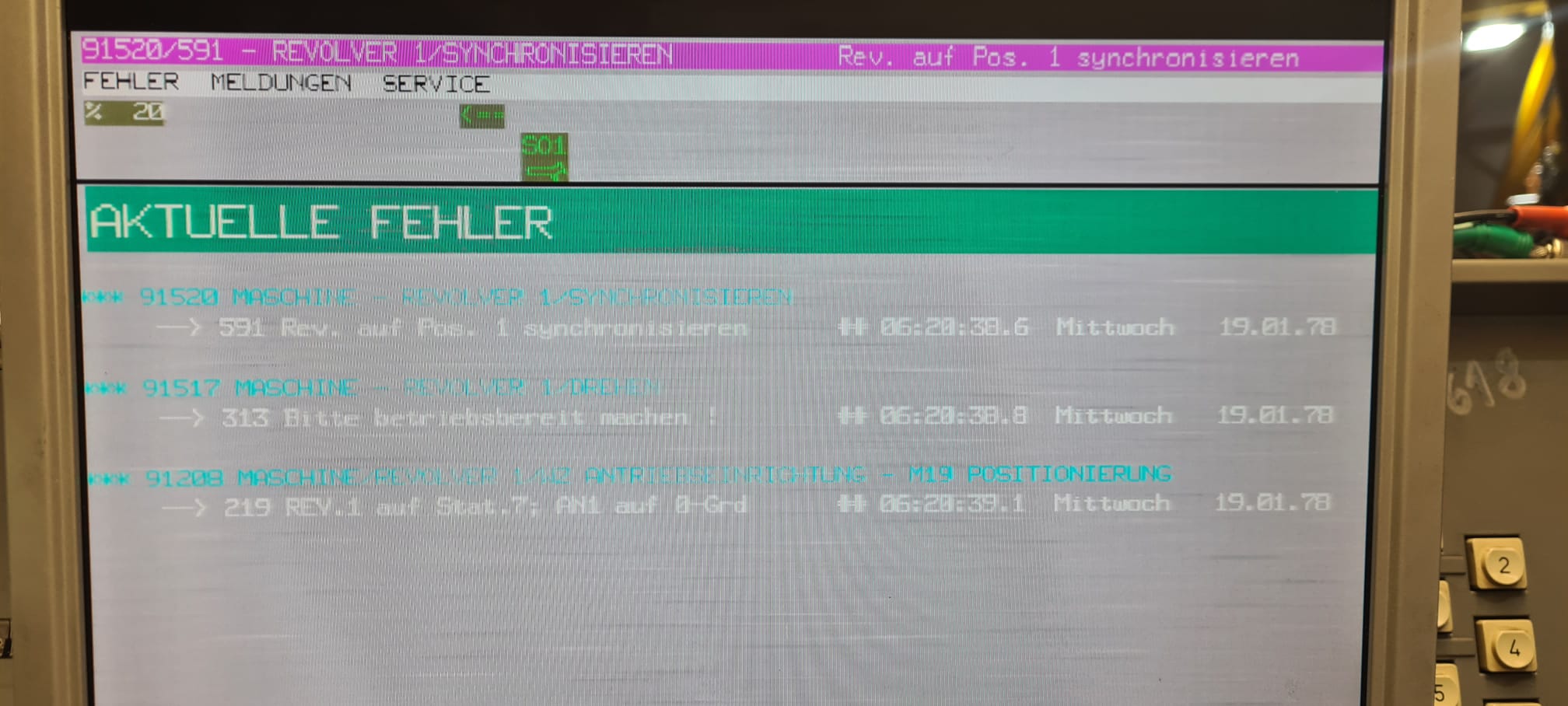

Mam problem z maszyną Index GSC65. Maszyna nie znajduje narzędzia 1 na głowicy 1. Po włączeniu synchronizacji głowicy przejeżdża przez narzędzie. Nie zatrzymuję się na żadnym narzędziu tylko jeździ w kółko. W szafie elektrycznej na "kasecie" kontrolki zmieniają się do pozycji narzędzia, ale pomimo to nie chce złapać tego pierwszego do synchronizacji. Przy tym towarzyszą komunikaty jak na zdjęciu.

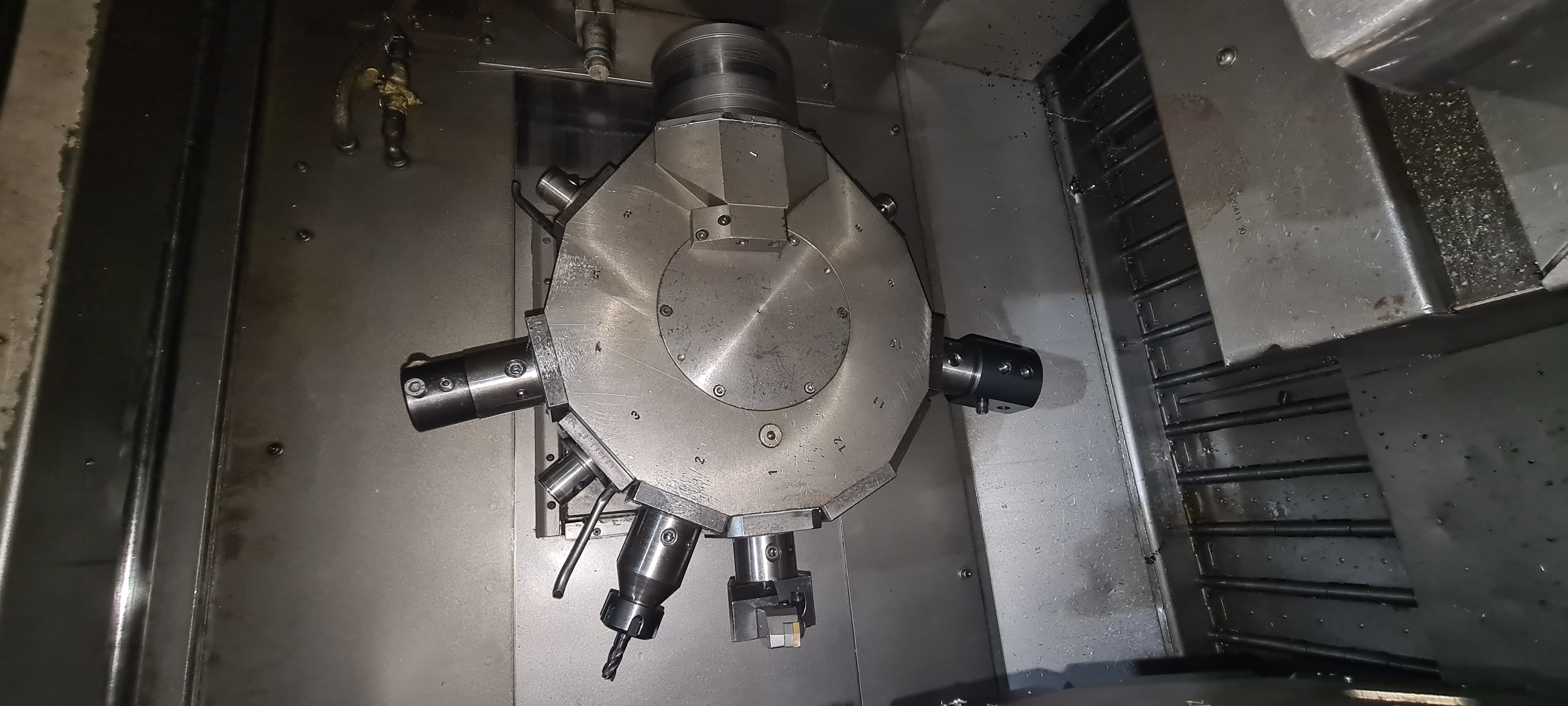

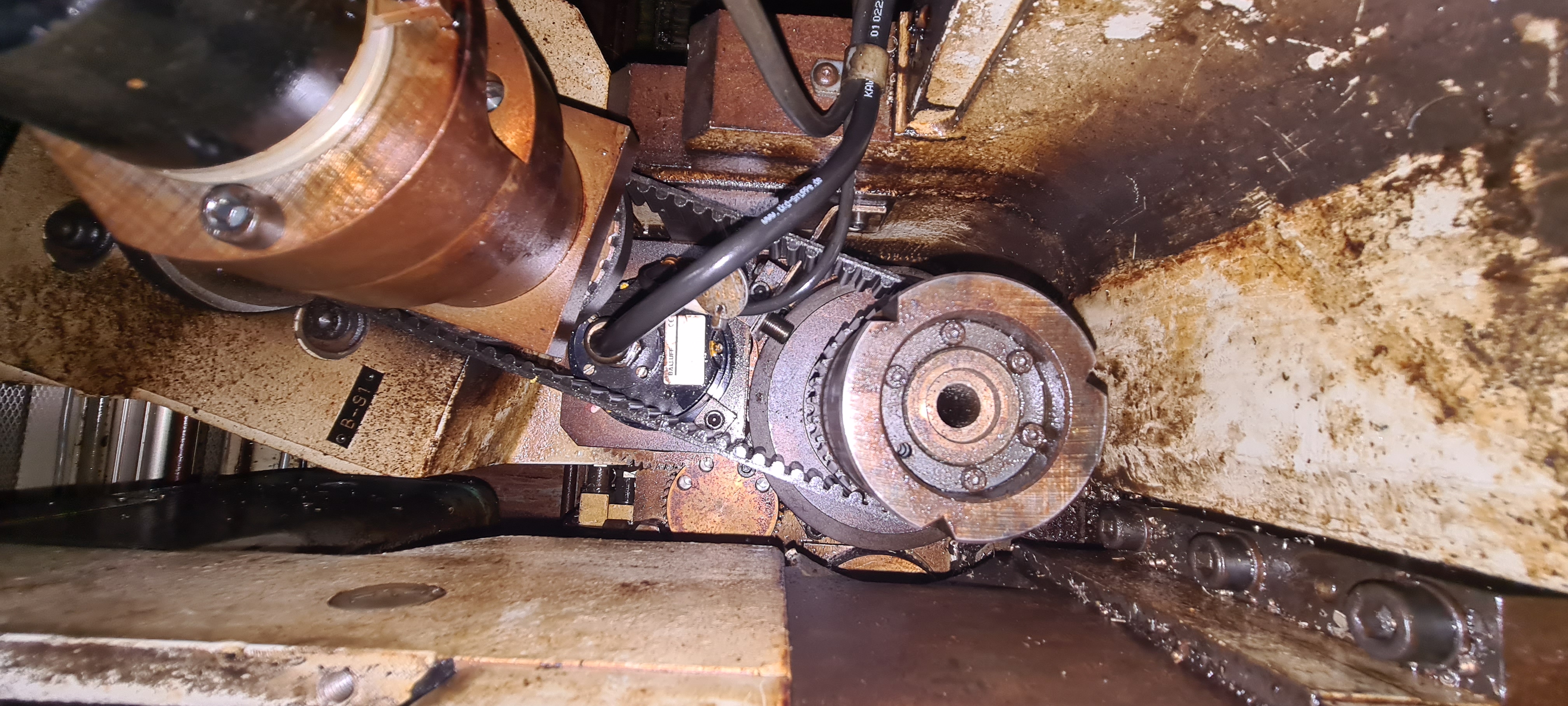

Dołączam zdjęcia rewolweru od przodu i od tyłu wraz z koderem jaki jest.

podobna konstrukcja do mojej , u mnie są od tyłu patrz po kablach ile ich tam jest
u mnie są czujki indukcyjne nawet z diodami widać kiedy działa kiedy nie
na pierwszym gnieździe u mnie swieci
sa 3 czujki 1 od pierwszego gniazda 2 co kazde gniazdo 3 potwierdza zaryglowanie głowicy

Z tyłu jedyny czujnik indukcyjny jaki jest jest od zaryglowania głowicy. Masz możliwość zrobić zdjęcie gdzie u Ciebie jest ten czujnik?

u mnie jest z tyłu nie trzeba rozkrecać , z przodu mój wygląda bardzo podobnie z tyłu już jest inaczej
od czego jest pasek ? od napędu czy od enkodera? kiedy on się obraca ?
szukaj raczej po kablach gdzie jakie dochodzą , masz napędzane narzedzia ?
moze u ciebie enkoder służy do odczytu pozycji narzedzia
dobra widze chyba masz 2 enkodery

Mam napędzane, jest jeden enkoder od obrotów a drugi od pozycji narzędzi. Patrzyłem po kablach to są od czujnika ryglowania głowicy i 2 enkodery, nie ma wiecej czujników.
