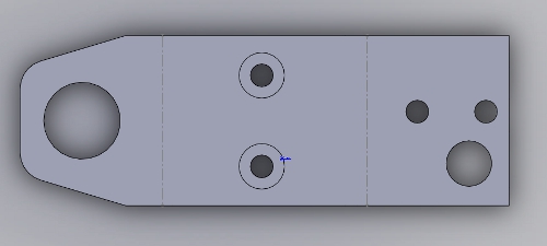

Mam taki problem - zrobić muszę wizualizację elementu - blaszka alu 3mm z otworami, gięta w profil U.
Do solidworksa mam dostęp 2-3h dziennie więc dam radę zrobić (Książka Babiucha w głowie), ale mam problem na wstępie. Rysunek przygotowałem w Corelu 12 no i chcąc go przenieść do solidworksa (po wcześniejszym skonwertowaniu na dxf) oczywiście element się pojawia tak jak powinien, ale po wyciągnięciu elementu nie mogę porobić reszty otworów itd. Problem by znikł gdyby szkic podzielił mi się na kilka części (obrys, logo, otwory, linie gięcia) ale nie wiem jak to zrobić przy konwersji do solida. Kombinowałem ze stronami w corelu, i zmianą kolorów ale nic to nie dało. Może da się wklejać w rysunek kolejne szkice (mając np 4 kolejne pliki z corela z porcją elementów? lecz jak to równo ustawić?
Czy możecie mnie troszkę naprowadzić?
W razie potrzeby dodaję element w corelu 12 i dxf.
element ma mieć 3mm grubości (wymiar 88x30mm), logo wgłębione na 0,3-0,4mm, otwory przelotowo (po środku jest dwustopniowy otwór - pierwszy stopień głębokość 1mm. Pionowe linie to linie gięcia ( 2linie to giecie 90stopni)

Witam wszystko się da
Niestety po imporcie szkicu wszystko się rozjeżdża najlepiej by było gdyby rysunek z wymiarować ponieważ szybciej w przypadku tak prostej części jest narysować rysunek od nowa a nie bawić się z edytowaniem i doprowadzaniem do ładu szkicu gdzie z tego co zauważyłem niema nawet równoległości i prostopadłości w liniach.
Jeszcze co do loga to proszę albo zastosować czcionkę pustą wewnątrz albo zastosować jakieś odsunięcia aby przy konwersji do dxf- otrzymać czcionkę o danej szerokości a nie tylko linie
Czy ta część to jest mocowanie do jakiegoś uziomu ?

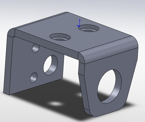

O kurcze - bardzo szybko poszło! Dokładnie o to mi chodziło, jedynie wygięcie w drugą stronę powinno być - klikam "pomógł" i piszę PW.
