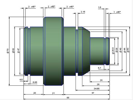

mam taki problem. czy utworzone modele w Edge Cam Part Modeler moge obrabiac(symulacja) w EC? zaznaczam ze chodzi tu p wersje edukacyjna. drugie pytanie. to gdzie robicie modele? w EC czy w ECPM. ? ja cos probuje utworzyc w EC w modelowaniu i za h...j mi nic nie wychodzi.
moze zajezec w ten plik , moze cos robie w tym wszystkim nie tak. oto moja druga brylka, zaznacze moze ze jestem laikiem w tej dziedzinie, zaczalem sie uczyc sam wszystkiego. wiec zapewne robie wiele bledow. oto plik i brylka.

Wersja EC Student Edition od komercyjnej ograniczona jest tylko brakiem możliwości generowania kodu NC, więc wszystkie inne opcje typu import brył z CAD mają działać. To samo tyczy się importu z EC Part Modeler.
Edgecam jest programem służącym do generowania kodu NC w oparciu o geometrię wyjściową typu pliki pładkie 2D, modle bryłowe 3D czy powierzchnie. Nie jest to program do modelowania. Co do geometrii wyjściowej to już od Ciebie zależy gdzie sobie ją stworzysz i w jakim programie. Może być to Edgecam Part Modeler. Co do CAD w samym EC w przypadku toczenia możesz rysować tylko rys. płaskie 2D. To samo możesz zrobić np. w Autocad i wczytać do EC. Jeżeli chodzi o rysowanie w EC to jest jedna podstawowa zasada - rysujemy zawsze na płaszczyźnie XY. Jest to bardzo proste ale trzeba załapać co i jak. Jak będzie zainteresowanie to w miarę posiadanego czasu opiszę podstawy rysowania w EC. W między czasie można się zapoznać z pewną pomocą odnośnie toczenia z http://www.nicom.pl/download.php . Nie jest to dużo ale zawsze to coś.
Co do Twojego modelu to jest coś nie tak bo przy wczytywaniu do Part Modelera wywala błędy, a jak już otworzy to nie mogę nic edytować, nawet szkicu który obracałeś nie mogę zobaczyć. Ale wczytałem model do EC i bez problemu można robić obróbkę. Przykład poniżej.
