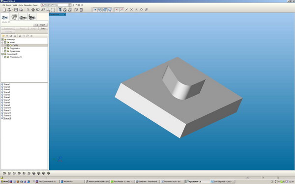

Jeśli byłby ktos w stanie pomóc to będę wdzięczny. Zaimportować rysunek płaski to nie problem, ale nie mogę za Chiny zaimportować bryły. czy jest to mozliwe i jak to zrobić :).

Jakakolwiek bryła 3d. Sprut kam widzi pliki dxf i z płaskim nie ma problemu jedynie z bryłą, albo jej wogóle nie widzi albo widzi ją płaską.

Post napisał: Piotrjub » 12 lut 2008, 13:38
Nie ma mnie w robocie - ale poprosiłem aby sie pomeczyli :wink: z tym plikiem.
Dostałem taka odpowiedz
"Witam!
Udało się Panie Piotrze, ale nie od razu. Kolejny przykład na to jak
Mastercam przewyższa Sprutcama.
Tylko w Mastercamie udało się otworzyć tego dxf-a. Zapisałem go w igs i
próbowałem otworzyć w solidedgu i sprutcamie, ale nie dało rady, więc
sprawdziłem w jakich formatach eksportuje autocad.
Zapisałem więc z mastercama plik jako stp. i otworzyłem w solidedgu, a z
niego przeniosłem do sprutcama.
W załączniku przesyłam zrzut ekranu ze sprutcama.
Autocad eksportuje też pliki do stl a sprutcam czyta stl, więc niech ta
osoba spróbuje następnym razem od razu tak zrobić.
Pozdrawiam"

Post napisał: kolunka » 12 lut 2008, 14:52
Super to działa, bardzo serdecznie dziękuję za pomoc.
Teraz stanie przede mną kolejny problem jak sprawić żeby zaimportowany rysunek 3d sprutcam rozpoznał jak zbiór krzywych lub płaszczyzn. jako że zaczynam zabawę z tym programem to mam nadzieję że szybko się z tym uporam>

Post napisał: kolunka » 12 lut 2008, 16:29
No i kolejny problem pojawia się ponieważ, owszem importuję pliczek i sprutcam go widzi ale... niestety jako siatke i nie wiem jak zrobić by widział jako krzywe i powierzchnie.
