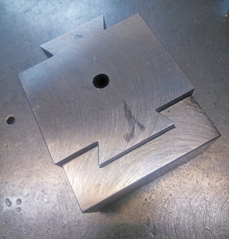

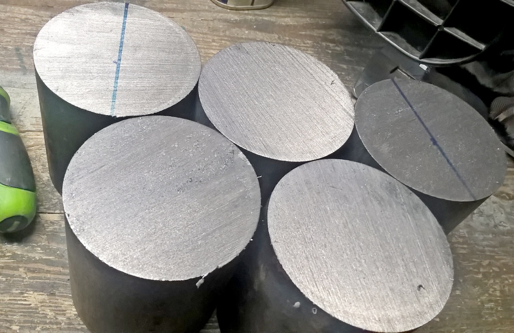

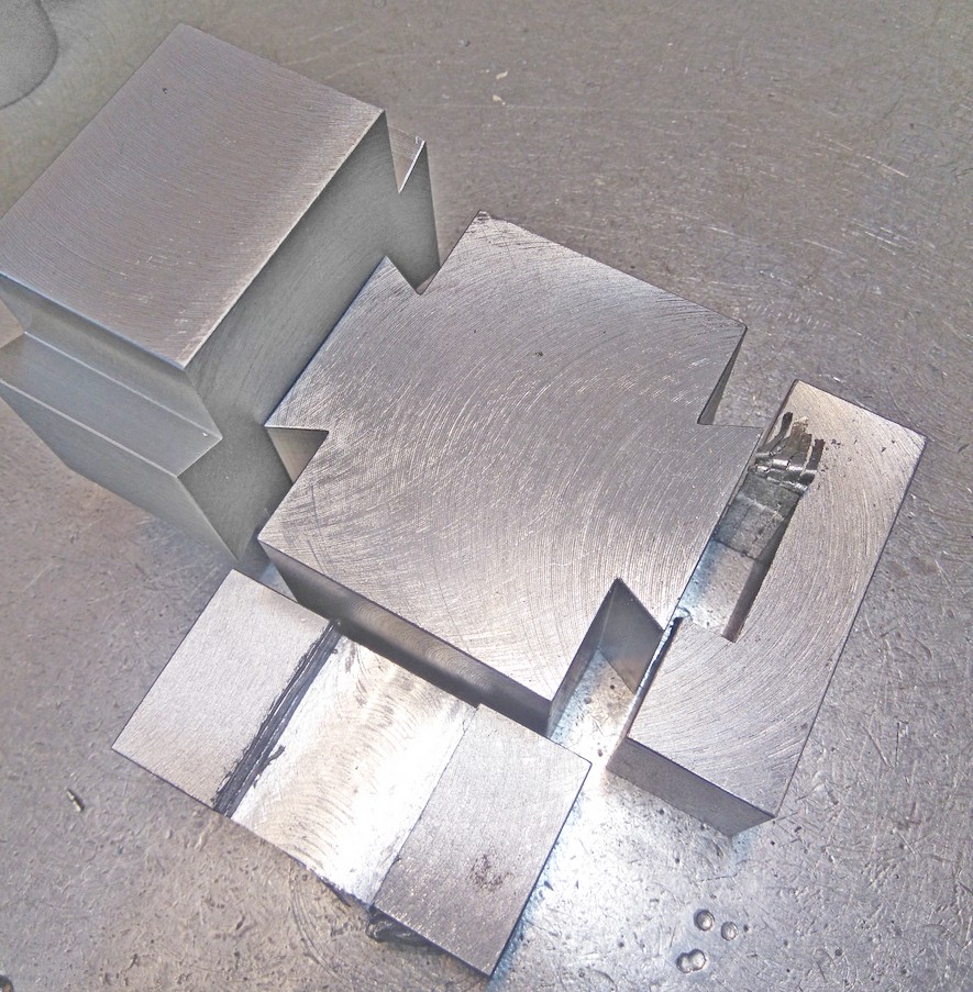

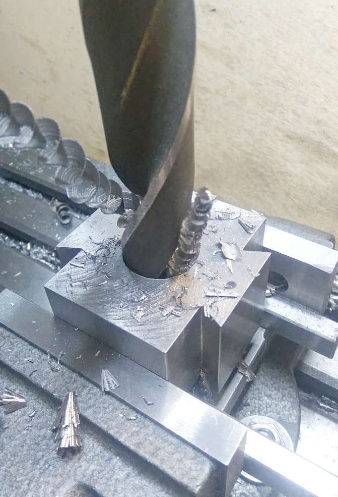

Dzisiaj uruchamiam temat budowy imaka do tokarki. Pomysł budowy narodził się ponad rok temu.
Inne prace byłe ważniejsze więc imak czekał na swoją kolejkę.
Początki budowy to parę miesięcy wstecz, przerwa, zaś powrót i tak powoli to się rodzi.

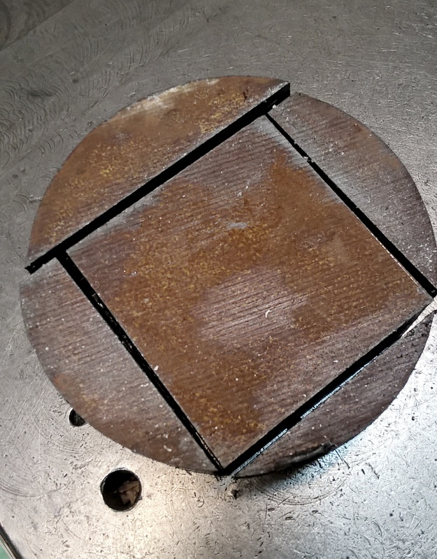

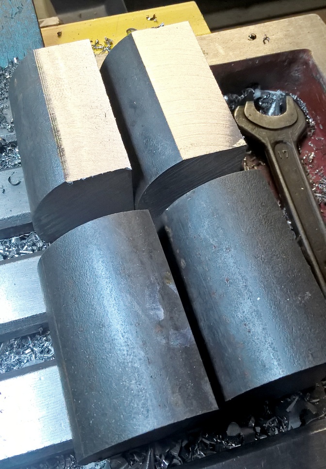

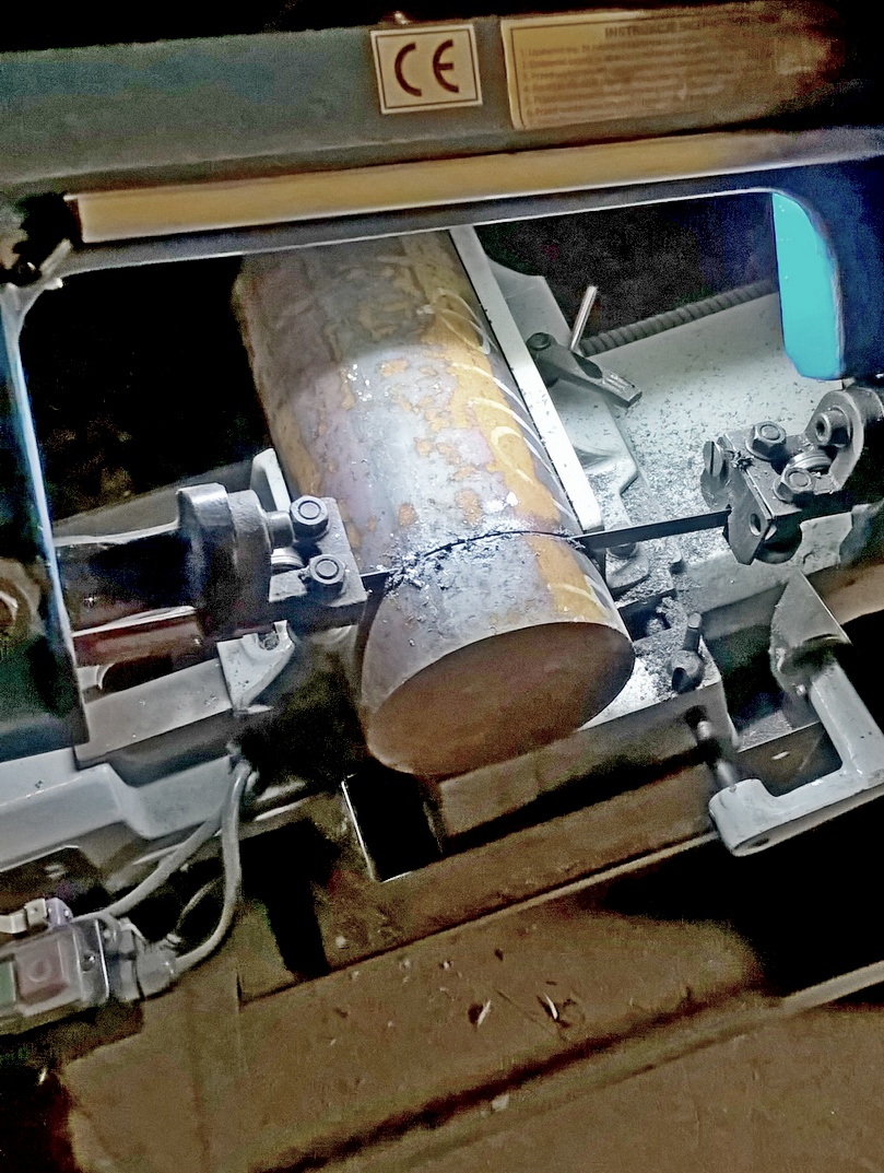

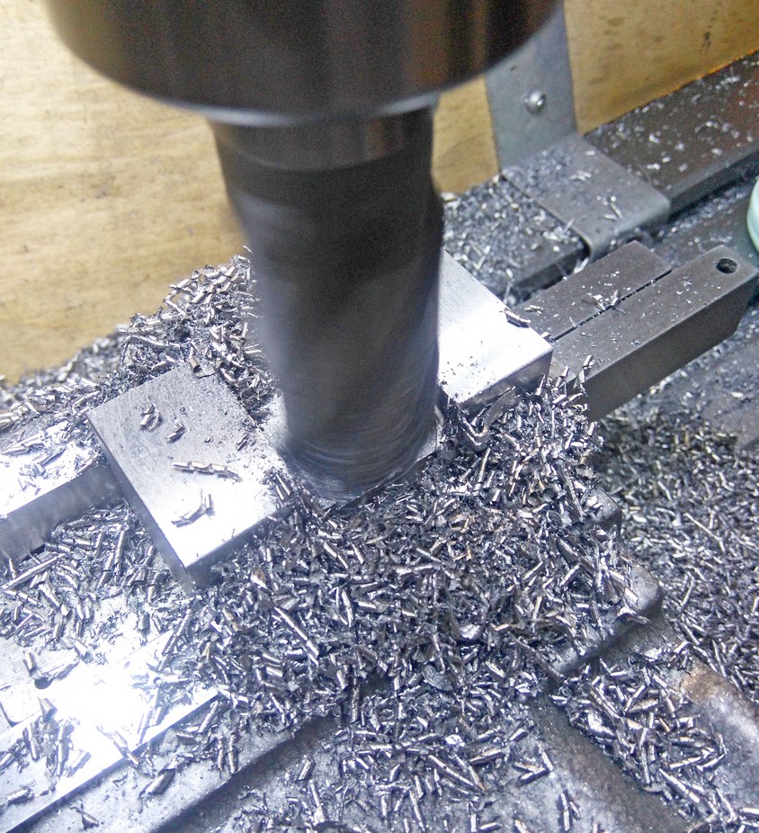

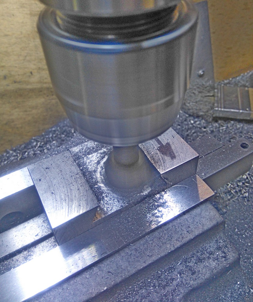

Na początek zakupienie materiału gatunku 40HM. Bez problemu, są dwie hurtownie.
Następnie pomierzyć, przyciąć na pile taśmowej odpowiednie kęsy i frezowanie.
Obrazek Obrazek
Obrazek Obrazek

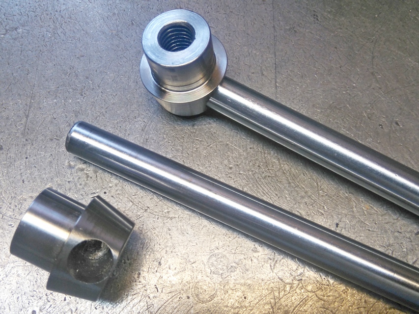

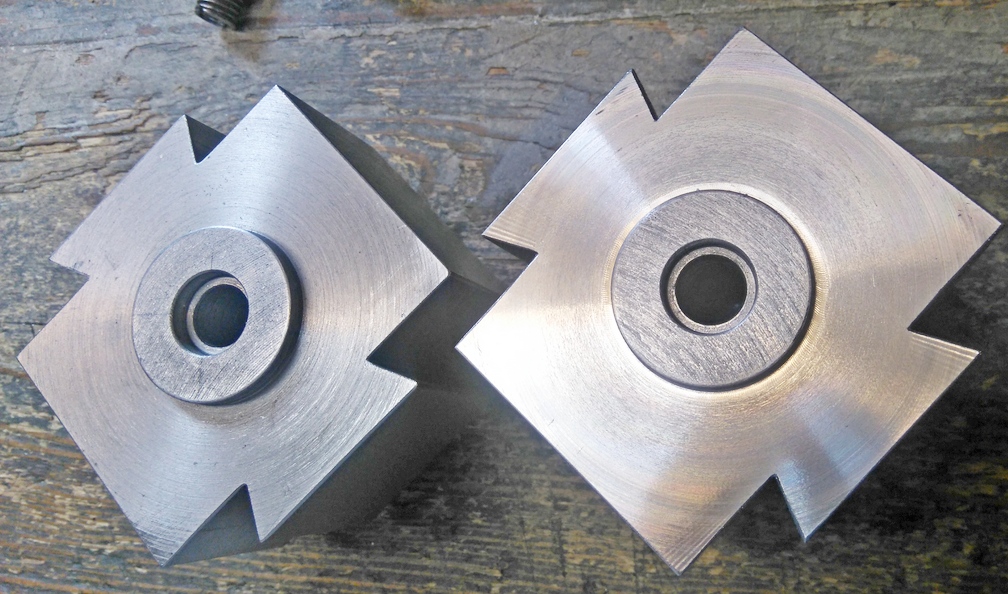

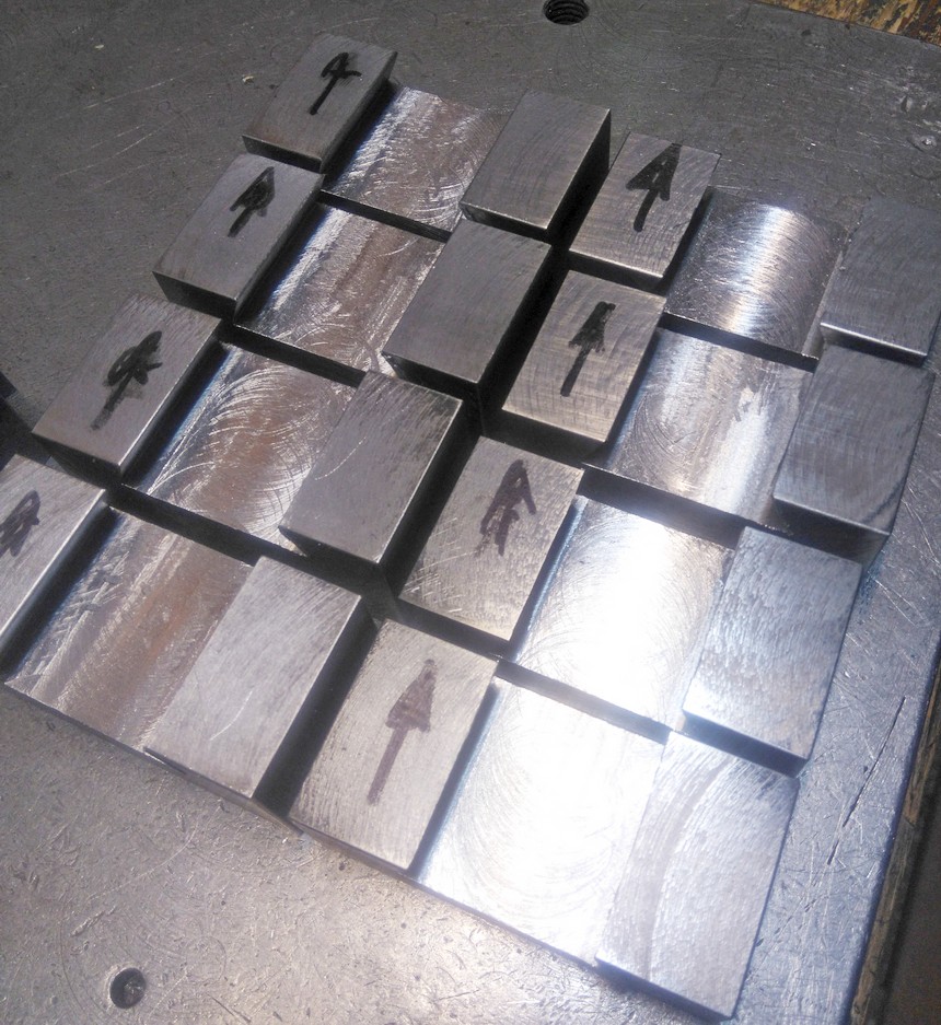

Ponieważ przy komplecie jest dużo roboty postanowiłem zrobić dwie kostki oraz 8szt uchwytów nożowych.

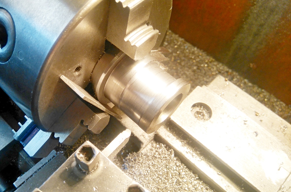

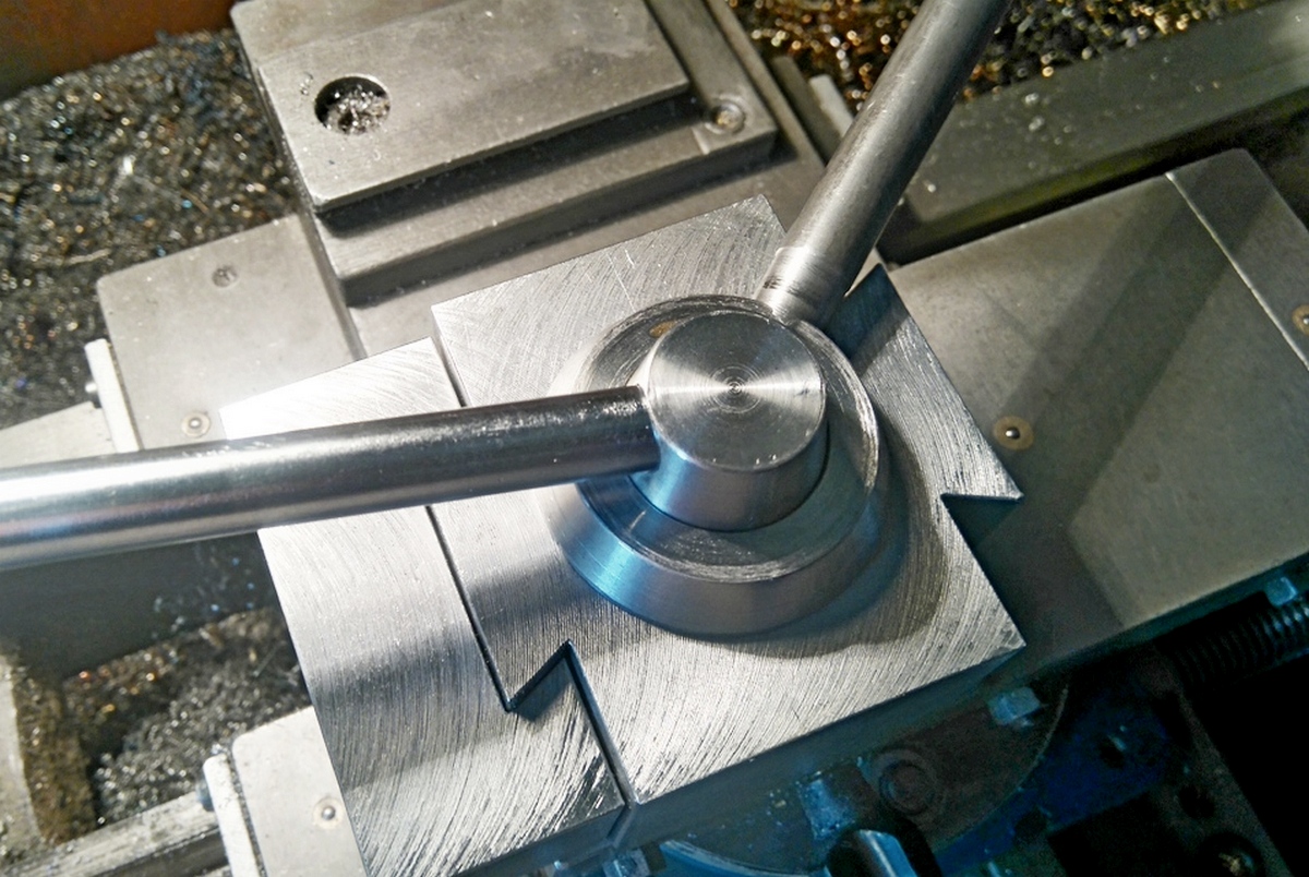

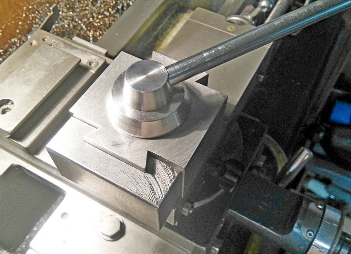

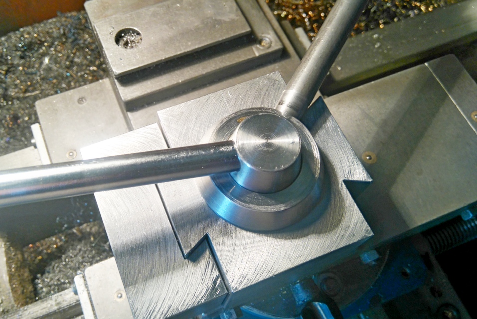

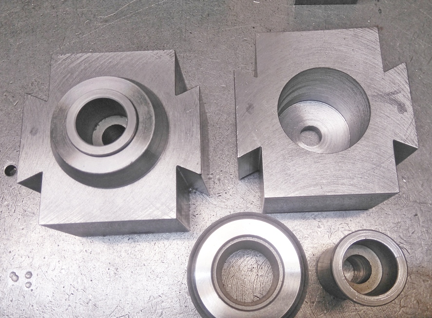

Elementy toczone czyli tuleja z mimośrodem oraz tulejka blokowania kostki do suportu została wytoczona na tokarce CNC. Są to elementy dość dużych wymiarów więc na mojej tokarce były by bardzo czasochłonne do zrobienia.
Obrazek Obrazek
Obrazek Obrazek
Obrazek Obrazek
Obrazek Obrazek
Na razie tyle co zostało zrobione do dzisiaj.

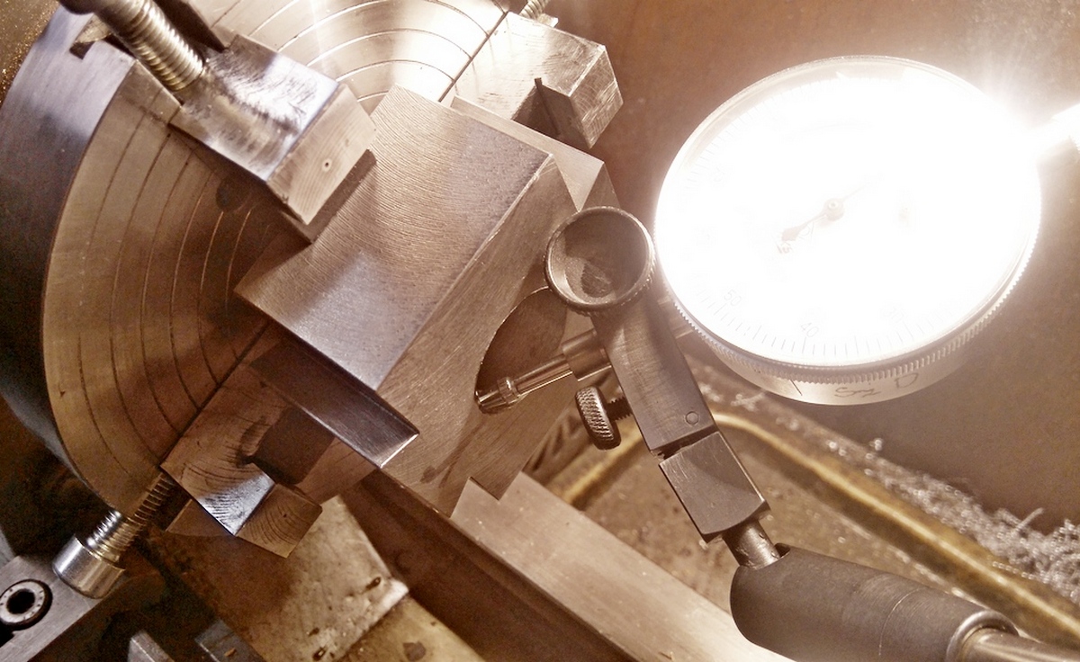

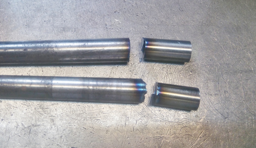

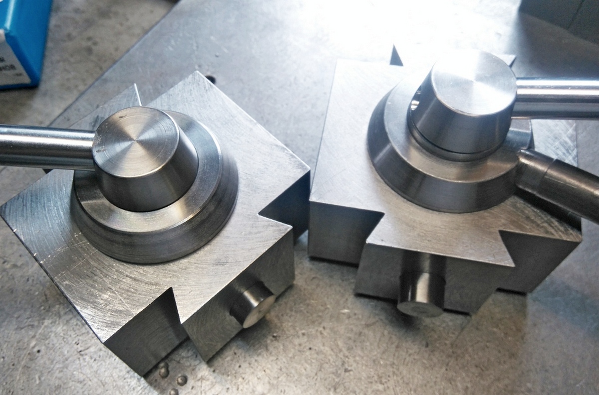

Zdjęcia nie wszystkie są po kolei. Na jednym zdjęciu ustawianie kostki do wytaczania otworu. Na mojej planszajbie wykonanej ostatnio. Sprawdziła się bardzo dobrze. Tak zwane pistony (tłoczki) wykonałem odcinając odcinki pręta hartowanego gumówką. Pręty miały dokładny wymiar 12mm z drobną odchyłką w dół około 0.02mm. Nadmiar z długości stoczyłem z trudem płytką widiową. Zdjęcie poniżej.

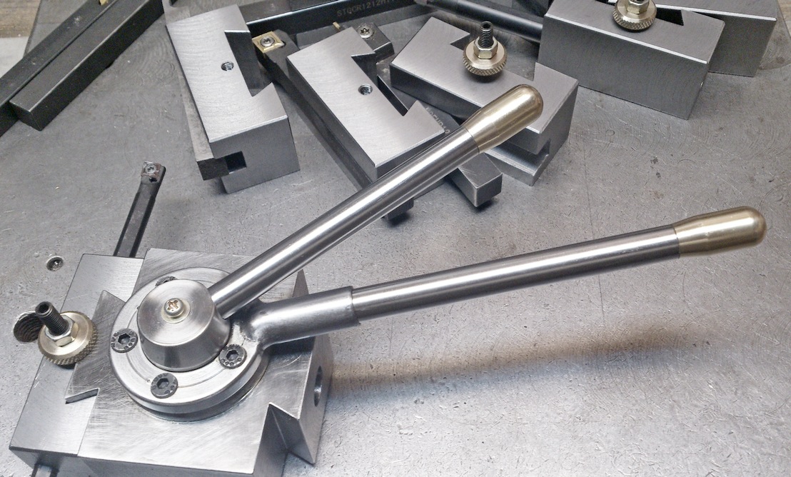

Poniżej toczenie mimośrodu, oraz prawie gotowe nakrętki z rączką do zaciskania kostki na suporcie.
Obrazek Obrazek
Próba całości, jak na razie tak jak w PRL-u :D wszystko idzie zgodnie z planem :mrgreen:
Mimo to mam parę uwag do zestawu i będą dokonane zmiany i poprawki.
Obrazek Obrazek

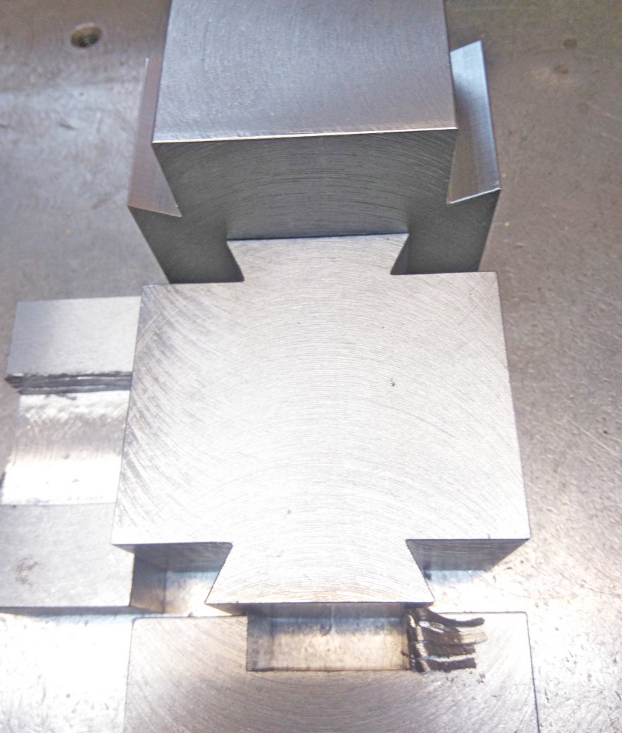

Mam pytanie - dlaczego zrobiłeś jaskółki po przeciwnych stronach a nie pod kątem prostym do siebie? W takim ułożeniu wytaczaka nie zamontujesz przecież. Chyba, że cały imak będzie obracany, ale w takim wypadku jaki jest tego powód? Co takie rozwiązanie daje za przewagę nad zrobieniem jaskółek na przyległych bokach?

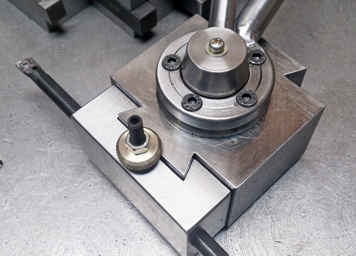

Najpierw odpowiedź.
Jaskółki zrobiłem po przeciwnej stronie tak raczej na zapas. A że są na przeciw to takie moje widzimisię :D . Czy ma to przewagę nad jaskółkami obok siebie, nie wiem. Imak jest obracany dookoła swojej osi 360*.
Może przyjąć dowolne położenie w tym zakresie. Tak że założenie wytaczaka czy innego noże nie sprawia problem.

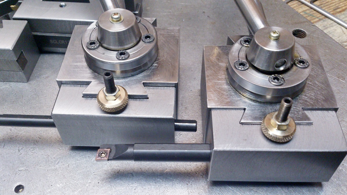

Prace posunęły się do przodu i są już prawie na ukończeniu. Zdjęcia z przed paru dni.
Obrazek Obrazek
A tutaj najnowsze-dzisiaj. Zostało jeszcze owiercenie i pogwintowanie otworów dla śrub mocujących nóż.
Obrazek Obrazek

adam Fx
Posty: 5580
Lokalizacja: Gliwice
Re: Imak szybkowymienny do tokarki.
Post napisał: adam Fx » 06 lip 2019, 02:53
Ooooooo Wspaniała robota :) dzięki za relacie :)
Mam nadzieję że dzięki temu i Markowi zawsze potoczy się po Twojej myśli:)
Posty: 17197
Post napisał: kamar » 06 lip 2019, 05:53
Jest to jakiś pomysł na szybką wymianę ale do multifixa mu daleko.
Nie ma podstawowej zalety jaką jest powtarzalność mocowania
we wszystkich kierunkach.
Jaskółkach na sąsiednich bokach zapewniały by to chociaż w podstawowych kierunkach.
grawer
Posty w temacie: 14
Posty: 394
Lokalizacja: Bielsko-Biała
Post napisał: grawer » 06 lip 2019, 09:54
Oczywiście, zgadzam się ale do amatorskich zastosowań i na dodatek wykonane samodzielnie wystarcza.

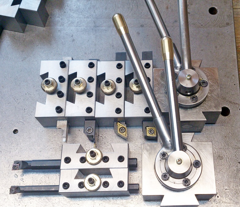

Post napisał: grawer » 06 lip 2019, 22:15

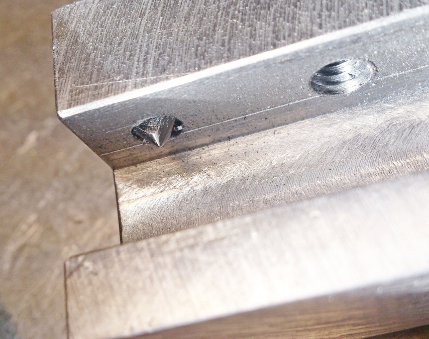

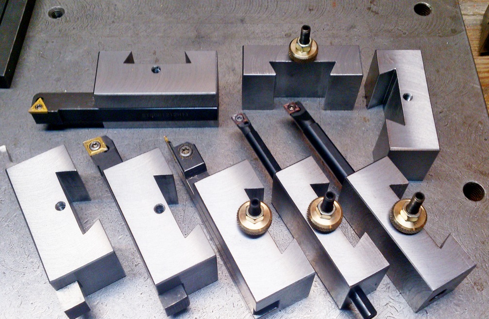

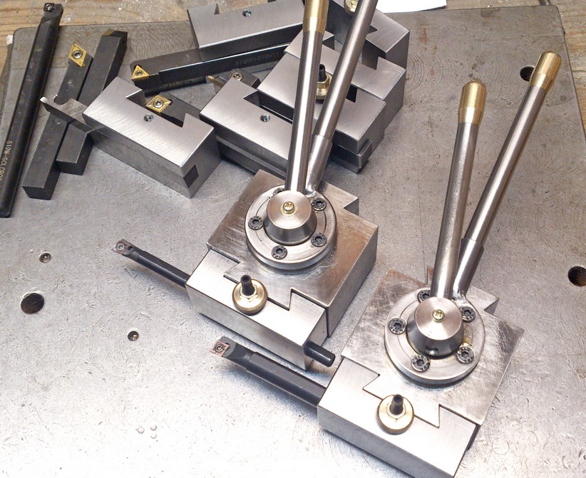

Imak zakończony. Na razie tylko 6szt kostek narzędziowych na gotowo. Dwie sztuki wymagają podejścia indywidualnego. Będą na przecinaki stalki.
Teraz dopiero wiem jak wygodnie się operuje nożami. Żadnych podkładek. Do przeróbki będzie jedna kostka bazowa. Wyfrezuję jaskółkę prostopadle do już wyfrezowanej. Może będzie użyteczna. :D

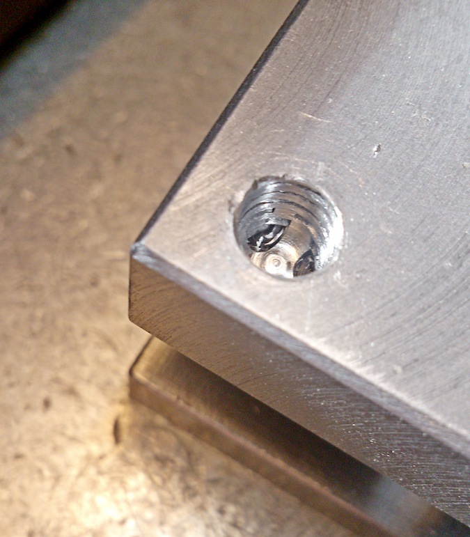

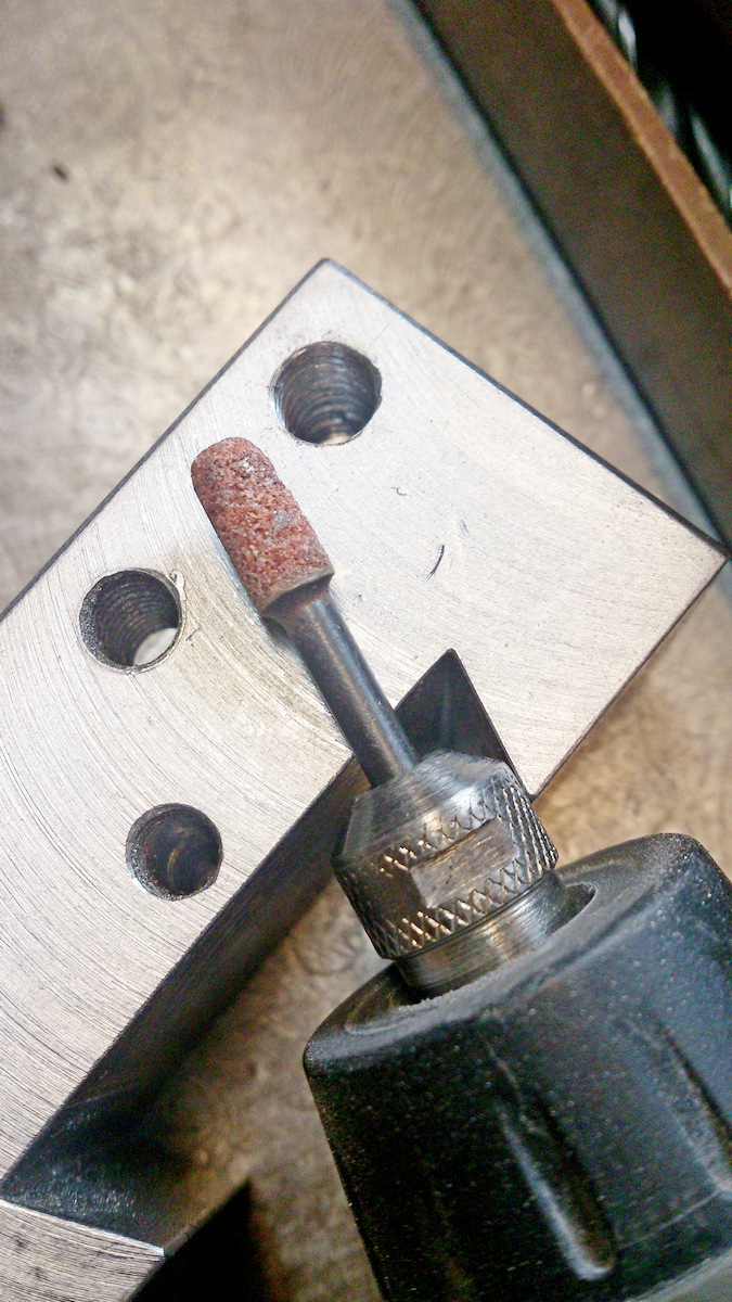

W czasie gwintowania na frezarce otworów pod śruby mocujące nóż złamał się gwintownik. :(

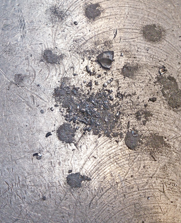

No i problem. Trzeba go usunąć. Brak możliwości by go jakoś uchwycić. Ale poczciwy dremel i kamień na trzpieniu oraz 1,5 godziny poświęconej na szlifowanie usunęło intruza.
Obrazek Obrazek
Obrazek Obrazek
Oraz urobek pracy szmerglem.
A oto efekt pracy na frezarce ZX7045. Z racji tego że wytaczaki mają część chwytową wypłaszczoną zamocowałem je tak jak noże kwadratowe, za pomocą śrub imbusów bez łba.

upanie
Posty: 1962
Lokalizacja: Wyszków
Post napisał: upanie » 07 lip 2019, 12:01
Takie usytuowanie jaskółek może być fajne jak się żongluje co chwila dwoma nożami.
Zamiast przekładać kostki wystarczy obrócić imak. Oczywiście pod warunkiem, że tył prawego narzędzia o nic nie zawadza.
