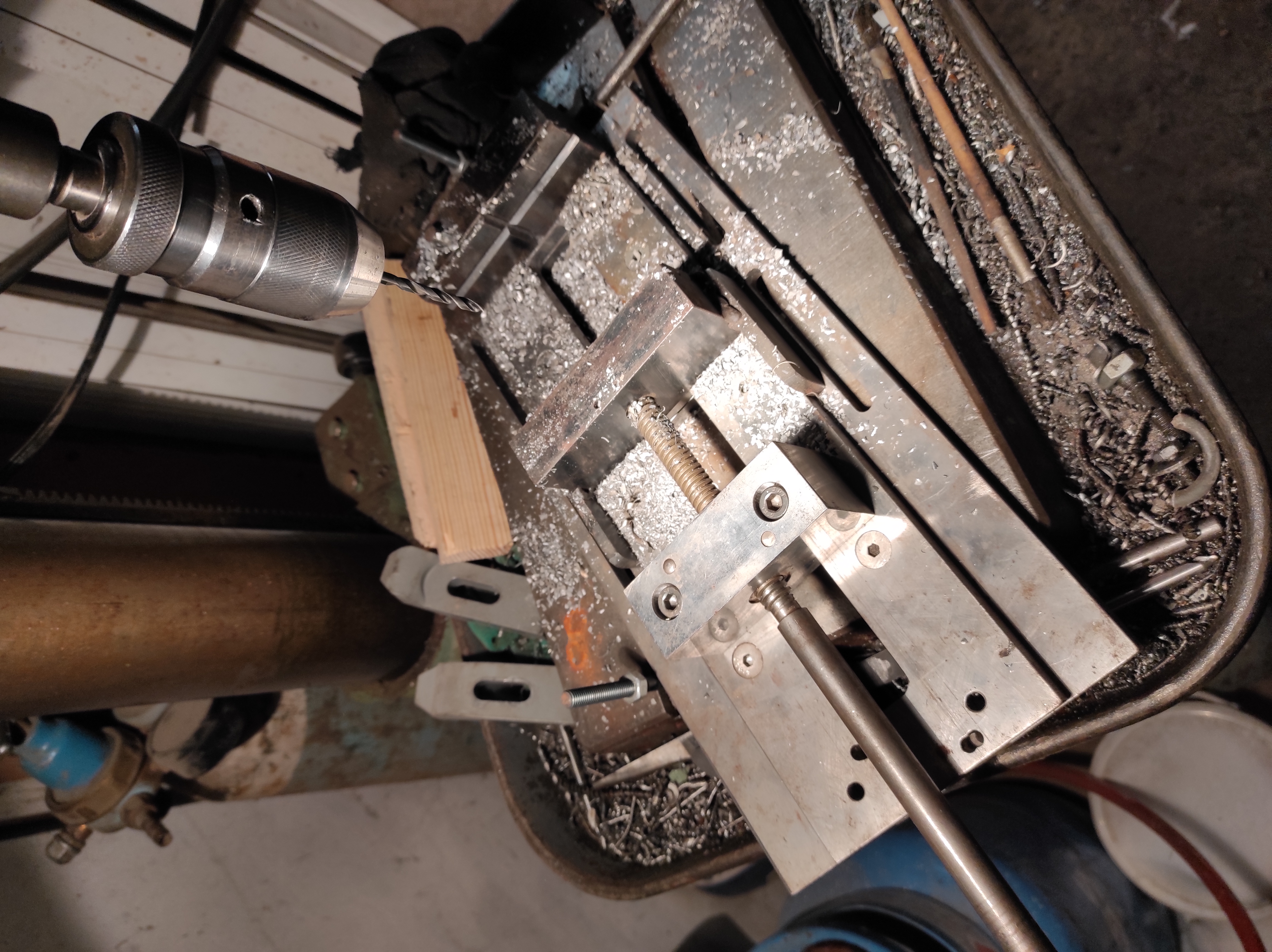

Zastanawiam się nad wykonaniem imadła maszynowego do ZX7016 i nie wiem, czy jest to w ogóle dobry pomysł.
Na razie mam nędzne imadło wiertarskie z marketu, na porządne imadło maszynowe nie mam pieniędzy, takie imadło może być warte tyle co moja Zośka. Tak więc wszystko będzie lepsze niż to co mam teraz. Imadło ma służyć do frezowania.
Chcę zrobić coś w tym stylu:
https://www.metalworkingchannels.com/dr ... rill-vice/
Myślałem o wykonaniu podstawy z dwóch blach 10 mm wyciętych na laserze ze stali S235JR. Nie znam się na gatunkach stali, czy ten materiał nada się do tego zadania? Czy skręcenie tego na śruby będzie wystarczające?
Co o tym sądzicie? Może podzielicie się swoimi pomysłami na imadło maszynowe?
Wszelkie sugestie mile widziane.

Zaskoczyłeś mnie tym filmikiem, zrobiłem identyczne imadło i nawet o tym nie wiedziałem. Jak sprytnie rozwiążesz kasowanie luzu, to chyba do lekkiego frezowania na zośce takie imadło może wystarczyc... Ja szczęki hartowałem i szlifowałem na płaszczyźniarce, płyty też są wyprowadzone na płasko, więc jakieś tam pozycjonowanie jest. Ale u mnie ma to służyć tylko do wiercenia.

Jeszcze prościej jest zrobić imadło, wykorzystując rowki teowe stolika. Trzeba wtedy zrobić tylko 3 szczęki i śrubę. Zaletą jest niska wysokość i ogromny rozstaw szczęk (ograniczony tylko długością stolika). Szczęki są też zawsze idealnie prostopadłe do stolika, w końcu zostały na nim wykonane.

A nie są przypadkiem zawsze równoległe do osi wrzeciona?

Są idealnie równe we wszystkich osiach. A od dokładności wykonania wpustów na dole zależy dokładność po przemocowaniu.

Takie imadło dzielone ma to do siebie że może przegiąć stół obrabiarki i raczej wymaga idealnej przygotówki.
Nie jest to złe rozwiązanie tylko trzeba być świadomym powyższych słabych stron takiego mocowania.

To ruskie wygląda bardzo fajnie. Możliwość zamocowania pionowo też może się przydać.

https://youtu.be/9UGY8iJH_aY mając sporą frezarkę raczej nie ma co się bać o skrzywienie stołu. Tak jak pisze TOP67 takie imadło ma dużo plusów np w przypadku używania wysokich narzędzi w obrabiarce z niedużym zakresem osi Z
