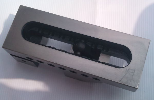

Chyba nie ma wyjścia tylko dam do szlifowania. Znacie kogoś z Wrocławia kto zrobi to dobrze?

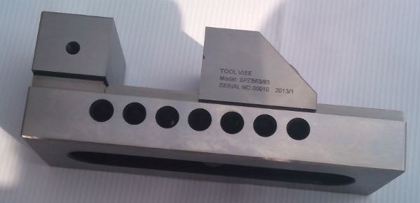

co do tych malych precyzyjnych... też kupiłem 2 licząc że będa identyczne, niestety u mnie też jest różnica koło 0.3 mm
łapąc coś w 2 imadła niestety podstawki musza iść na stół

Raczej stety. To jest normalne. Pryzmy szlifierskie są takie same(w granicach tolerancji) jeśli są parowane i z jednego kompletu. Weźmiesz dwie z rożnych kompletów i się różnią. Imadeł precyzyjnych zazwyczaj używa się pojedynczo ,więc nie ma uzasadnionego powodu ,aby podrażać koszt wytwarzania, zachowując wymiary nieistotne. Istotne są prostopadłości i równoległości,ale długości już nie.

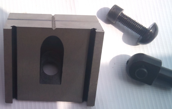

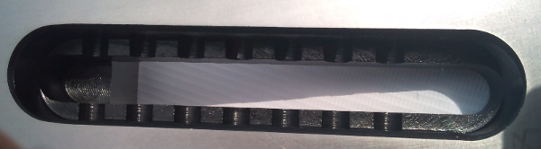

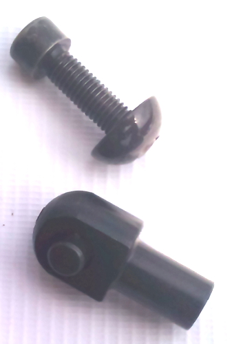

Post napisał: lenherd » 09 lip 2013, 17:25
obiecane foty
