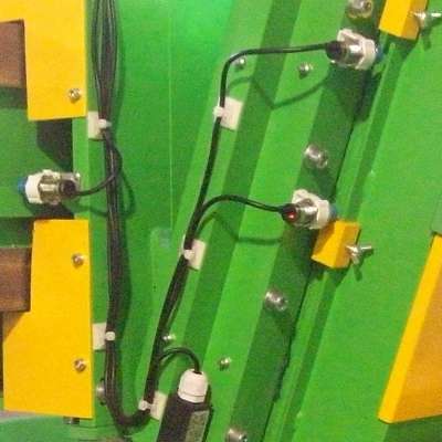

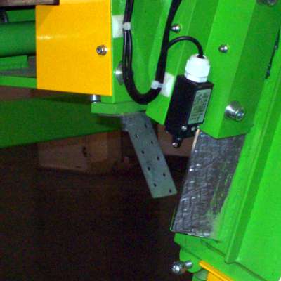

Tak. Nawet na filmie widać jak to miejsce jest nasłonecznione.
Z prostoty detali w tej konstrukcji na pierwsze miejsce zasługuje blaszka krańcówki po lewej stronie piły. :-)
Z jednej strony ta blaszka estetycznie nie pasuje do całości (pozostałe czujniki pasują).
Z drugiej można pofilozofować na temat dlaczego kable coraz częściej mocowane są na przylepce..
Pewnie po prostu taniej i wygodniej. :D

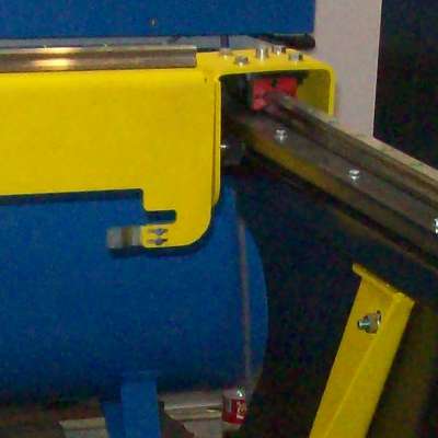

Tutaj przykład konstrukcji nośnej z blachy ciętej laserem i giętej w której dość sprytnie przewidziano miejsce na krańcówkę:

pitsa pisze:przykład konstrukcji nośnej z blachy ciętej laserem i giętej Obrazek
mam pytanie do metalowców:
czy taka zgięta blacha nie wymaga jakiejś stabilizacji (odpuszczania)?... samo zgięcie to pewnie jedynie zgniot - to pewnie może być stabilne

Projektując coś w klasie "skręcanek" trzeba pamiętać o niedokładności kątów i wymiarów pomiędzy elementami w różnych częściach giętej blachy.
Przy montażu jak coś nie pasuje to można puknąć młotkiem i będzie pasować. :)
Tu nawet widać na zdjęciu pewne niedokładności ale akurat w tej konstrukcji nie stanowią one żadnego problemu. Widoczne tu prowadnice, sugerujące że jest to maszyna cnc, nie świadczą jednak o wymaganym zachowaniu bardzo wysokiej dokładności. Milimetr w te czy w drugą nie problem - ważne jest głównie to aby poruszało się lekko w X i Y gdyż narzędziem roboczym jest tu struga powietrza z piaskiem.
