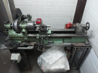

Witam, potrzebuje pomocy w rozpoznaniu tokarki stołowej. Wiem tylko tyle że jest ona na panewkach, nie zauważyłem żadnych łożysk gdy ją składałem. Z góry dziękuję za pomoc.

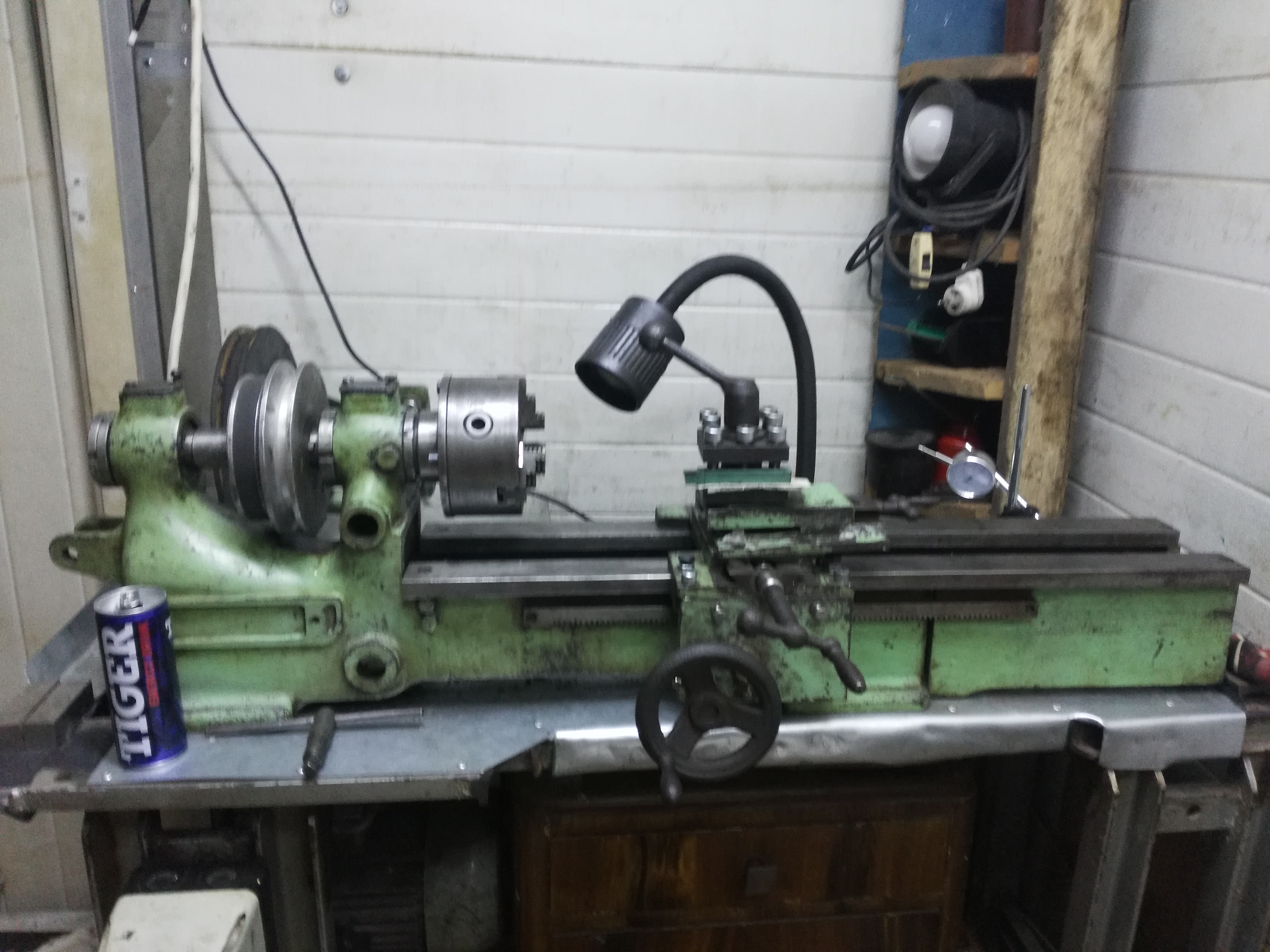

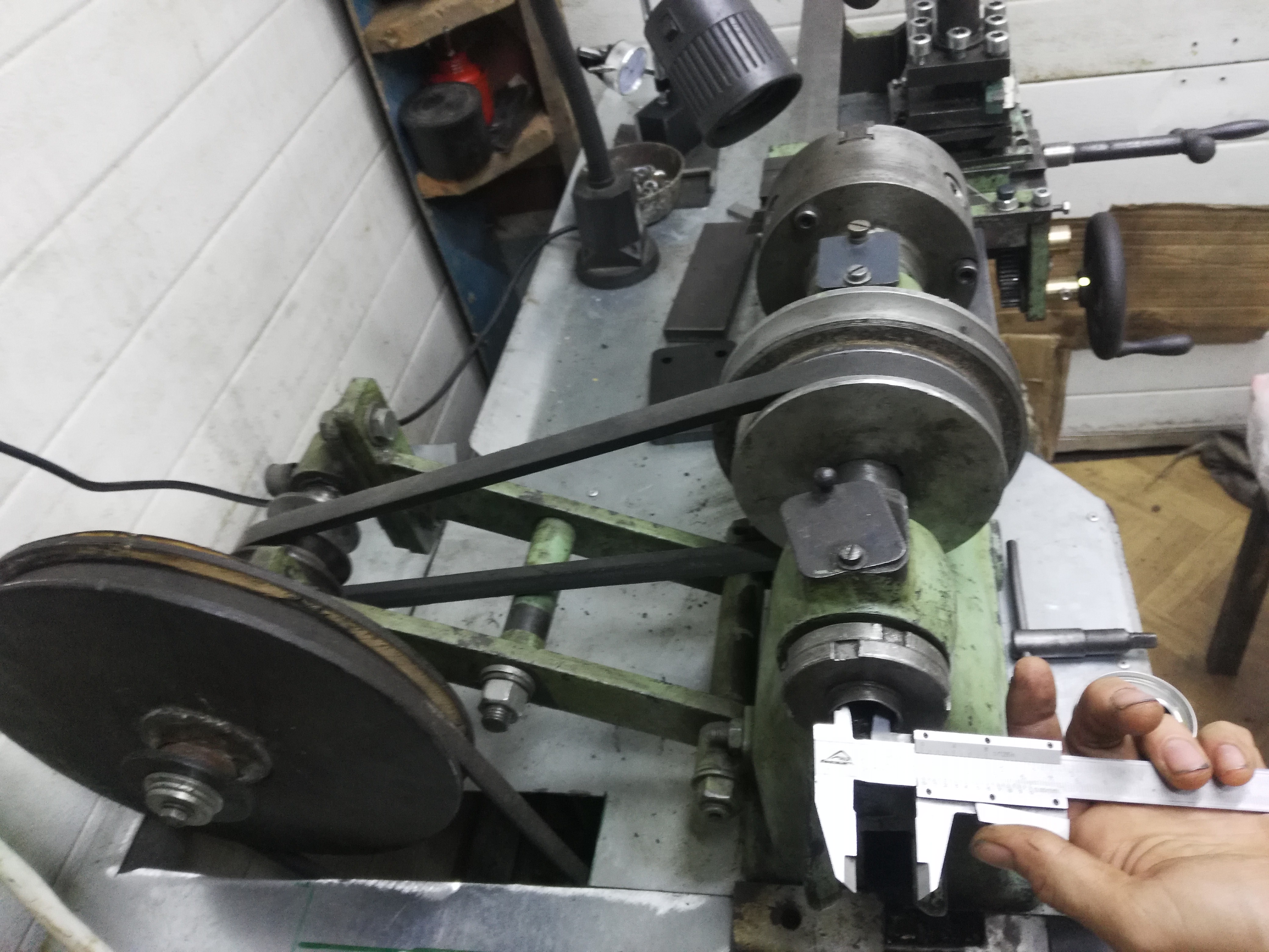

Potrzebuje pomocy w rozruchu tego zabytku😊 dostałem ja po wuju i mam do niej sentyment .Jestem laikiem potrzebuje zrozumiec zasadę działania tego typu tokarkę. A mianowicie nie ma ona żadnych łożysk oporowych tylko jest na panewkach z brązu. Po dokonaniu obmiarow wychodzi mi na to ze panewka ta bliżej uchwytu toarskiego jest po stożku w stronę uchwytu(mniejsza średnica bilizej uchwytna większa w stronę kół pasowych), natomiast druga „panewka” po pomiarach wychodzi mi na to ze jest po prostu tuleja z brązu (jej przekrój nie jest po stożku). Jak skasować luz wrzeciona w takim przypadku ? A drugie zasadnicze pytanie które mnie nurtuje to czy koło pąsowe które jest na wrzecionie powinno być zamocowane na sztywno czy powinno poruszać się po wrzecionie w zależności od biegu na którym maszyna pracuje? Z góry dziękuje za każda pomoc 😊

Masz tam takie nakrętki na klucz hakowy, tymi nakręconymi na panewkę skasujesz luz, a potem ponownie skontruj tymi z tyłu.

Tzn tymi nakrętkami na panewkę nakręconymi kasuje luz poprzeczny, a tymi tylnymi luz wzdłużny wrzeciona. Dobrze rozumiem?

Tak, dobrze zrozumiałeś kasowanie luzów, koło pasowe powinno być na sztywno i pewnie jest na klinie, z tego co widzę jest dwustopniowe i przekładając pasek zmieniasz obroty wrzeciona.

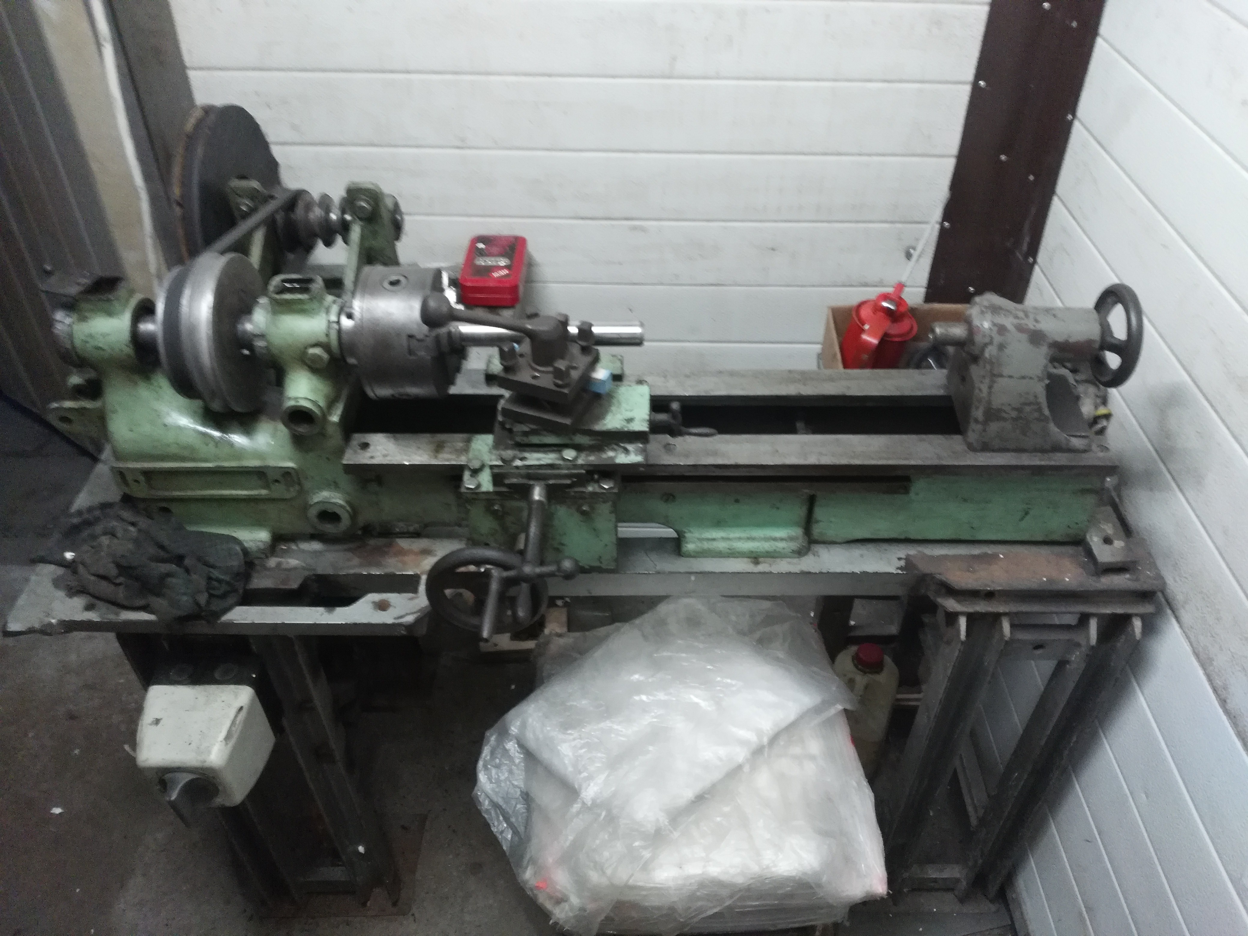

A czy oprócz tych łożysk ślizgowych (panewek) montować jakieś inne dodatkowe łożyska ? Jeśli tak, to jakie i w jaki sposób je zamocować ?

Jesli panewki nie sa wybite albo zajechane nie trzeba ich zmieniac. Osobiscie mam tokarke na panewkach i jedna mialem zepsuta tutaj opisalem wszystko.
demontaz-wrzeciona-tokarki-t106492-10.html
Wykonaj kilka testow pret okolo fi 20 zobacz czy toczy ci sie go dobrze i czy powierzchnia jest ok, czy nie masz zadnych stukow z wrzeciona.
Potem prer okolo fi 50 i zobacz na powierzchnie, potem wez jakas rurke aluminiowa i sprobuj to przeciac jak nsjbilzej uchwytu i rownierz obserwuj czy nic nie drzy i nie stuka.
Jesli masz czujnik zegarowy to ustaw go na zabieraku i podwaz zabierak dzwignia okolo 0.7 m lekko naciskajac wycyhlenie czujnika musi byc w granicach 0.03 0.06.
Dodane 4 minuty 21 sekundy:
Brakuje ci skrzynki nortona i sruby pociagowej
