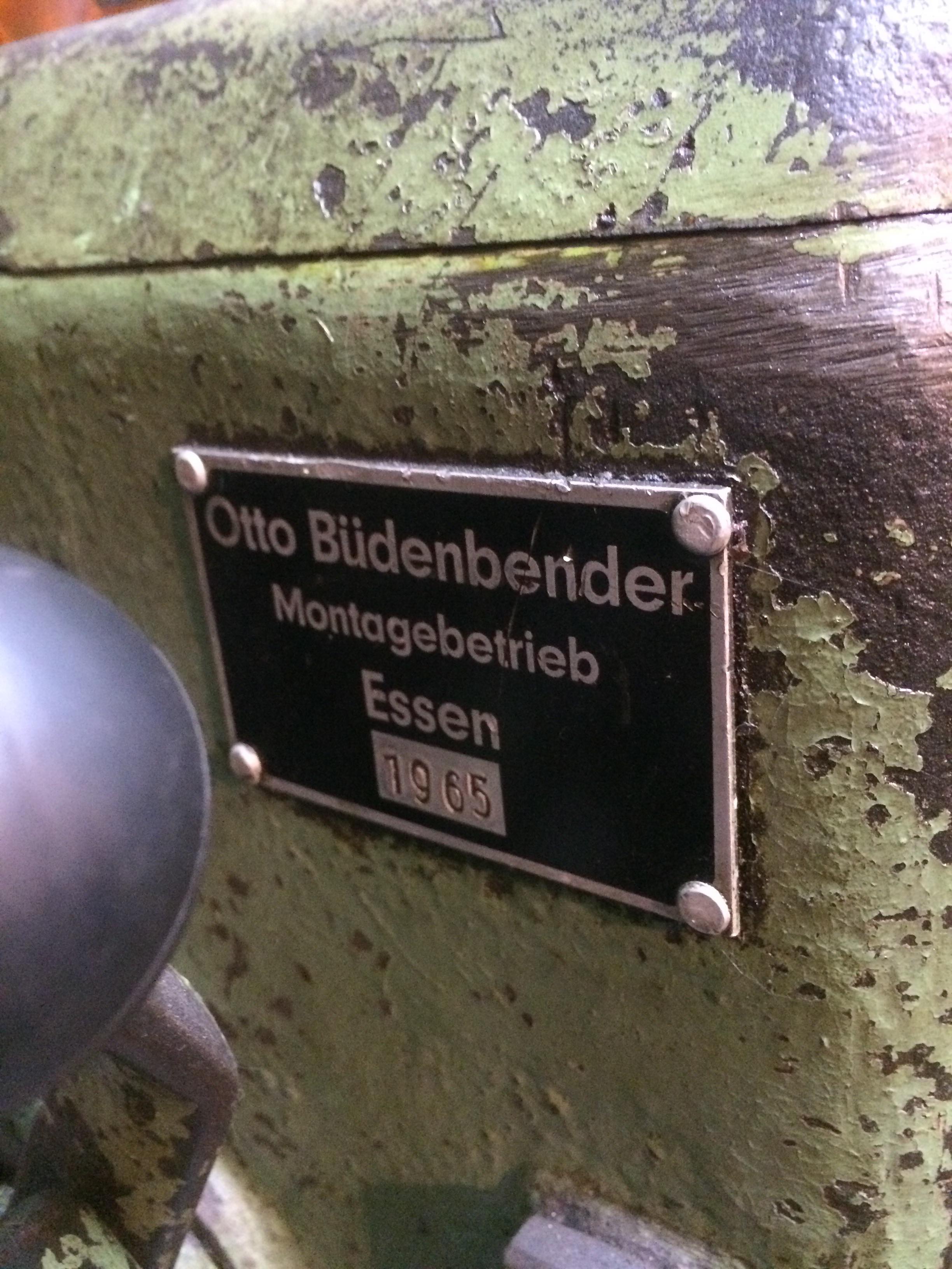

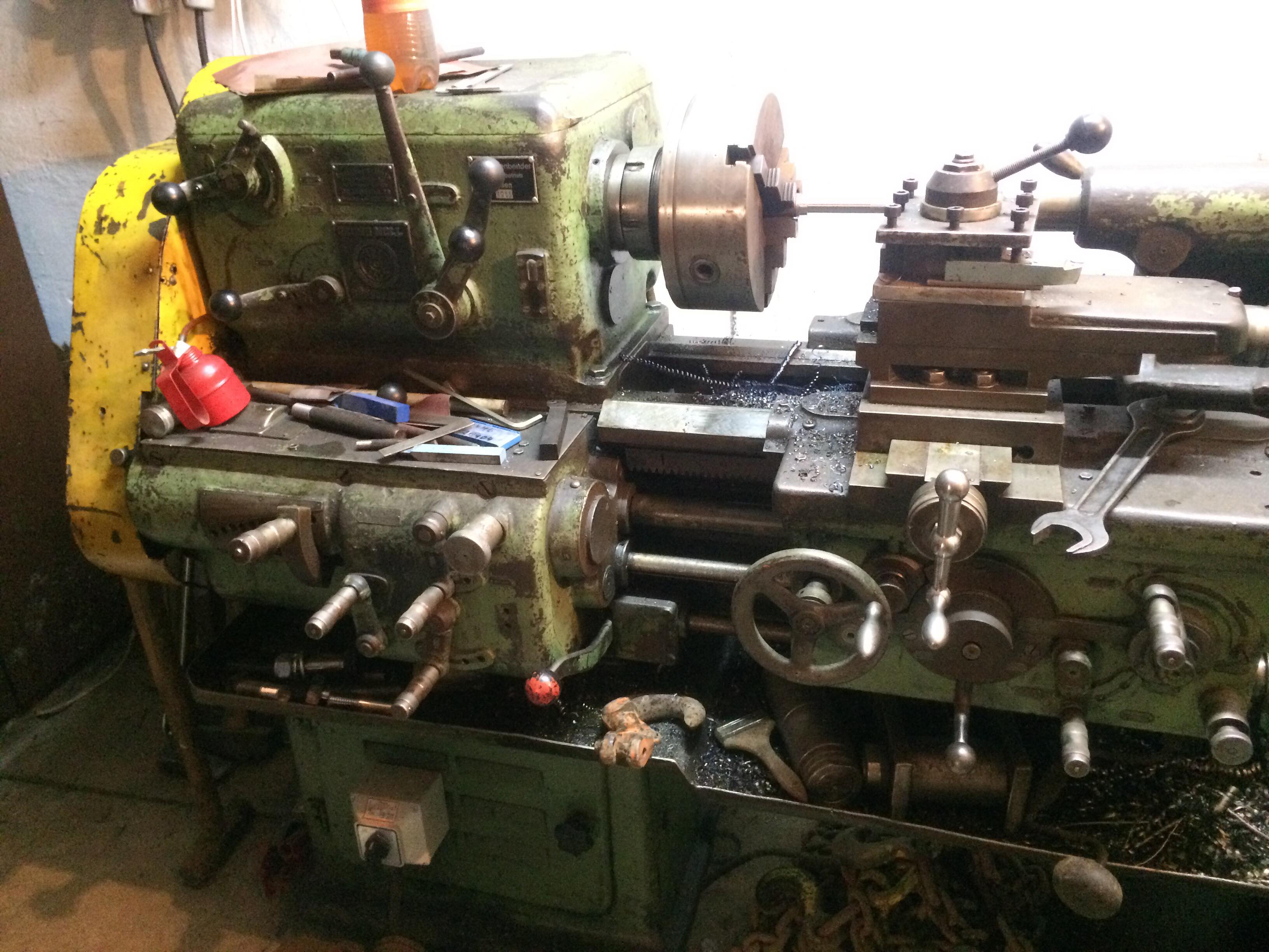

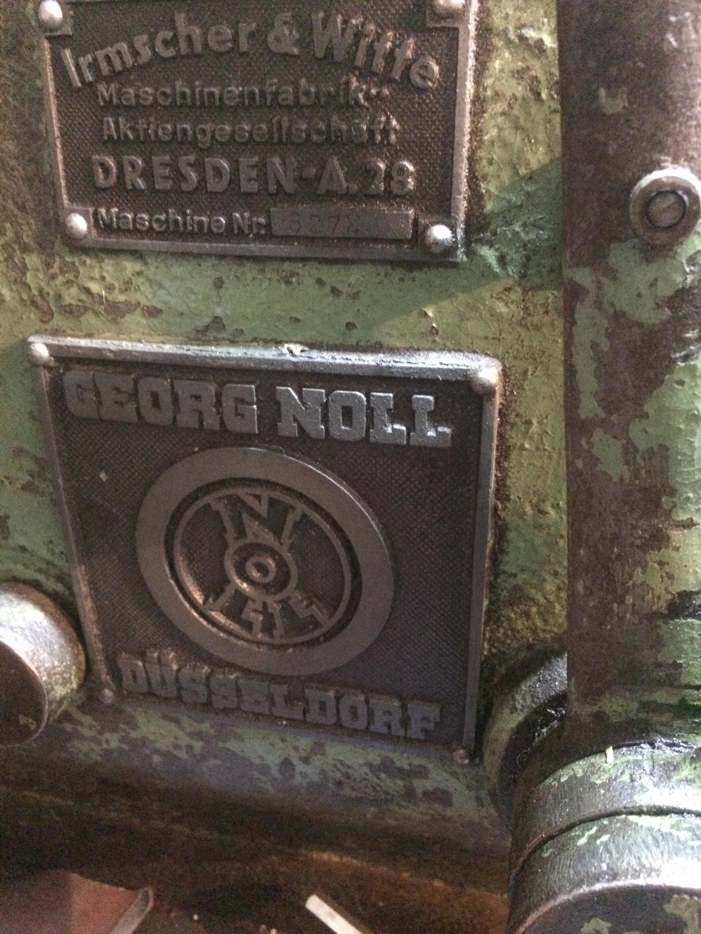

Cześć! Już nie pamiętam czy wrzucałem tutaj informację odnośnie tokarki znajomego. Potrzebujemy informacje o niej i tabliczkę gwintów (kół zębatych) bo na chwilę obecną jak coś robi to jedynie sworznie :D Obrazek

Czy samemu nie można sobie stworzyć tablicy gwintów? To wymaga trochę czasu i samozaparcia, ale chyba się da?
kolec7
Posty: 984
Re: Identyfikacja tokarki?
Post napisał: kolec7 » 27 sty 2020, 06:46
MrWaski pisze:
26 sty 2020, 12:02
Jakiego samozaparcia?
Zakładam, że żadnego fakultetu z kinematyki maszyn pytający kolega nie ukończył,
więc wygooglać wzór na liczenie gitary i nortona, albo zakupić używany poradnik tokarza autorstwa Karola Dudika na Allegro i podstawić do wzoru....
...lub organoleptycznie.
Wałek w uchwyt, jakikolwiek "spiczasty" nóż w imak, aby tylko zarysował przetoczony wałek. Zmieniać koła, notować ilość zębów, zarysować wałek przy dodaniu na wiór choćby dyszkę i grzebieniem do gwintów sprawdzić co wyszło.....cała filozofia stworzenia tabelki gwintów...
MrWaski
Posty: 427
Rejestracja: 26 sty 2020, 10:16
Lokalizacja: Słocina
Post napisał: MrWaski » 30 sty 2020, 17:16
Ja bym to robił raczej organoleptycznie. Masz rację, tu wystarczy odrobina chęci.
