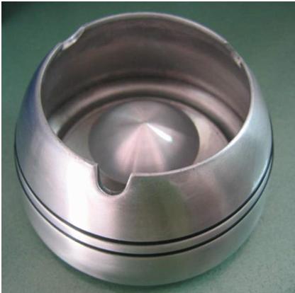

Zastanawiam się jak najlepiej wykonać taką popielniczkę, zarówno dla produkcji jednostkowej jak i nieco większej, powiedzmy kilka tysięcy sztuk. Dla produkcji jednostkowej wydaje mi się, że najlepiej toczyć, a rowki pod papierosy frezować, ale dla produkcji większej już chyba nie byłoby to opłacalne.
Trzeba by było pomyśleć nad odpowiednim półwyrobem. Myślałem nad odlewem, może jakieś inne pomysły?

Bez toczenia się nie obejdzie.Jedną sztukę wykonasz na zwyklej manualnej tokarce z grubsza tocząc a niedokladności wyruwnując pilnikiem i papierem ściernym, dla większej ilości ze względu na kulisty ksztalt polecam tokarko-kopiarke albo cnc.

dobry odlew i do polerować może coś podtoczyć będzie trzeba

Odlew tak ale aluminum można też kuć.

To nie jest czasem na wyoblarce robione ?

IMPULS3 pisze:aluminum można też kuć.
Albo wyciskać w matrycach.

na wyoblarce nie wiem to wypuklenie w środku może być problemem

Ksztalt środka wedlug mnie jest troszeczkę inny niż z zewnątrz, chyba że żle widzę :oops:. Dużą podpowiedzią byloby gdyby byl pokazany spód popielniczki. Ale autor chyba zapomnial o tym temacie, albo ma dobry ubaw :mrgreen:

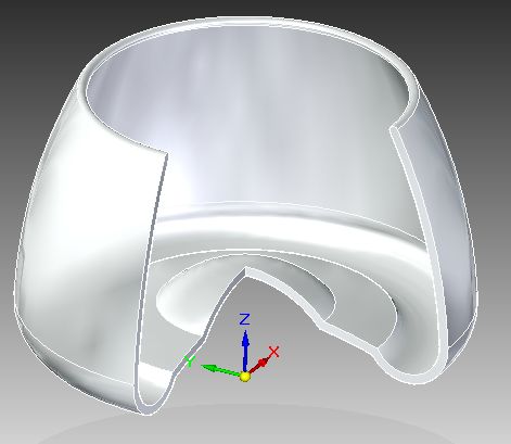

W ramach forumowego docieklizmu strzelam że jest to coś w ten deseń w przekroju.
Na pewno da się zrobić wyoblane i chyba najszybciej/najtaniej wyjdzie.
