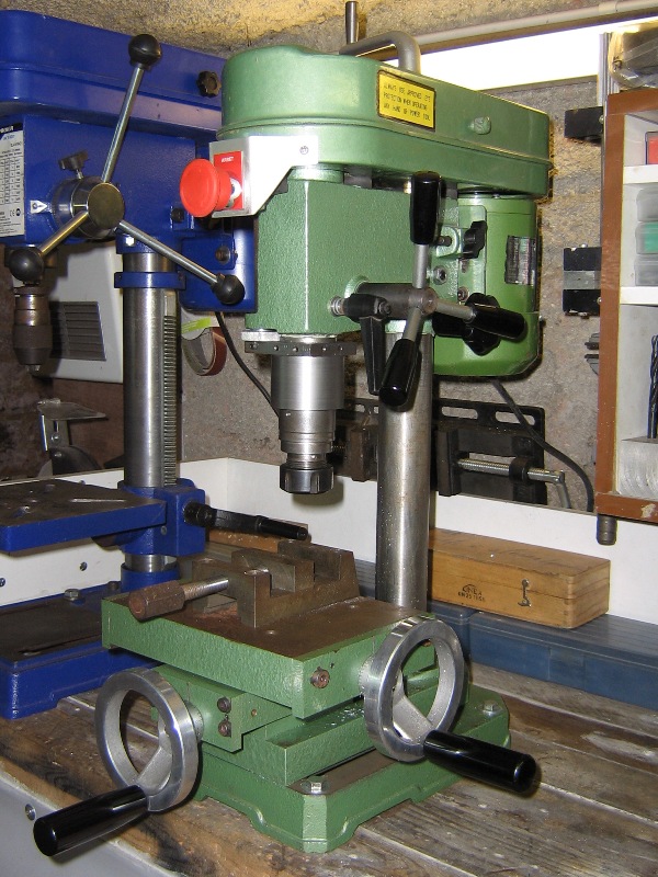

Znalazłem w necie przykład przebudowy chińskiej wiertarki na frezarkę:
http://www.usinages.com/presentation-de ... 28049.html
Gość włożył dużo pracy. Wymienił kolumnę na pełny wałek, dołożył śrubę do podnoszenia całej głowicy, stół krzyżowy oraz, co najważniejsze, dał wrzeciono na tulejki ER25. Całość nieźle się prezentuje, ale obrabia głównie metale miękkie.
