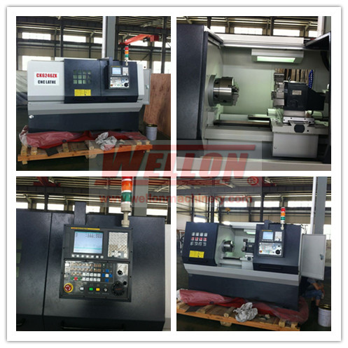

Jak wyciągnąć i zapisać na jakimś nośniku Historię kolizji na tokarce Fanuc Series Oi Mate TD?
Po kolizji serwis stwierdził że zawinił operator a nie maszyna i każą płacić za naprawę maszyny. Chcę wysłać historię pracy do innego serwisu aby powiedzieli co jest przyczyną lecz nie wiem jak to zrobić.
Liczę, że mi pomożecie ;)

Model tokarki CNC CK6146ZX
