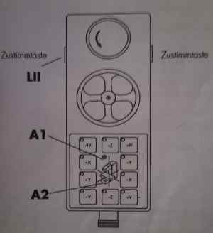

Nie jestem pewny jak w twojej wersji to wygląda. Czy masz wędkę i czy po pojawieniu się tego błędu zapalają się diody na niej?
wawer
Posty: 347
Rejestracja: 30 kwie 2007, 14:29
Lokalizacja: Wawa
Post napisał: wawer » 28 gru 2014, 18:17
tak wedka jest i wszystkie diody swiecą
jak wciskam przyciski to pokazuja sie komunikaty typu ramie w gore w doł itp

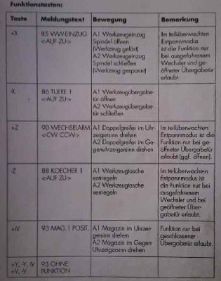

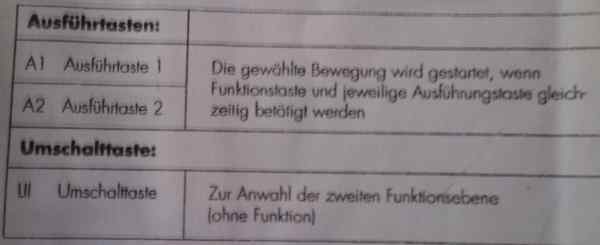

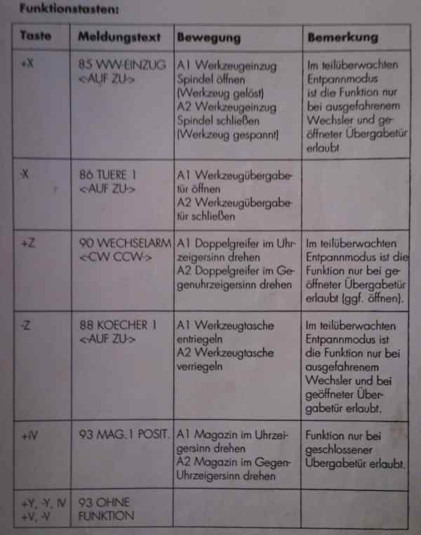

Post napisał: WaldekMielec » 28 gru 2014, 18:34
Opis do wędki po niemiecku, spróbuj.
[ Dodano: 2014-12-28, 18:36 ]
Jeśli komunikaty się pokazują po wciśnięciu wędki to znaczy że maszyna sama przeszła w tryb awaryjny.
1 wędka opis.jpg (5.42 KiB) Przejrzano 2123 razy

Post napisał: wawer » 28 gru 2014, 18:36
dokładnie ta sama wędka
jutro rano spróbuje dam znac jak to wyjdzie
[ Dodano: 2014-12-29, 13:39 ]
coś zaczęło się ruszać podjechałem ramieniem do magazynu mogę otwierać zamykać chwytak ale nie mogę wycofać ramienia
