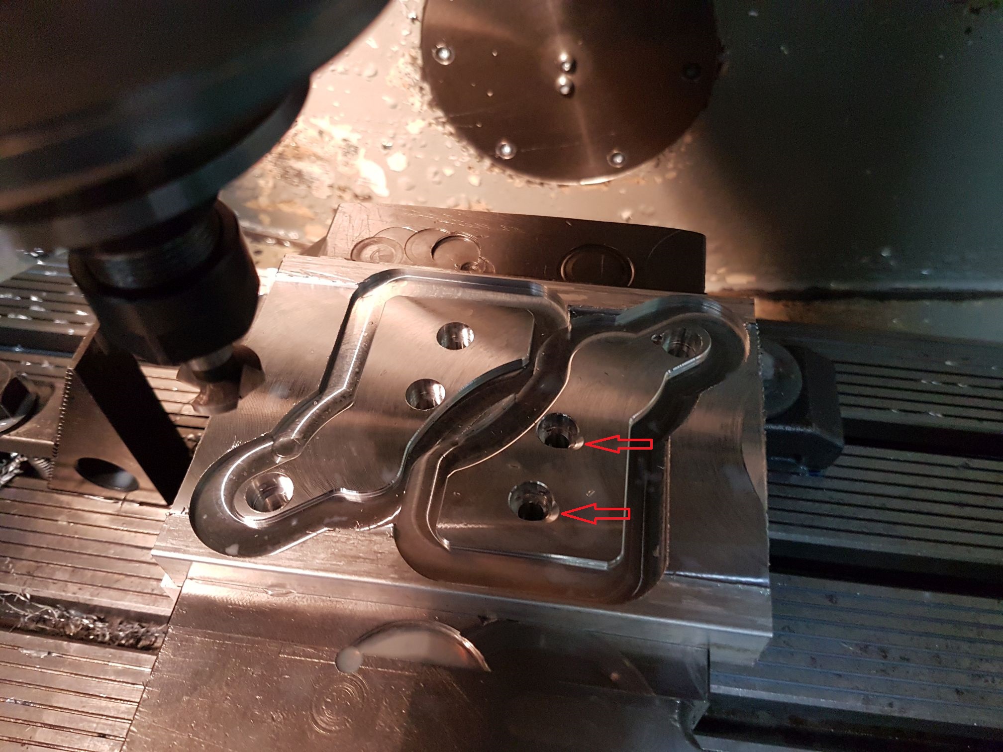

Mam problem z korekcja G42 na frezarce. Maszyna wykonuje jakieś dziwne ruchy , nie zgodne z zadana ścieżką. O ile pierwsza cześć programu (kontury zewnętrzne) wydaje się iść dobrze to przy frezowaniu otworów jest zupełny meksyk. Na foto zaznaczyłem co się zrobiło a nie powinno. Program ten ma wykonać fazki na konturze zewnętrznym i na otworach.

Fazki jak już. Nie obrabiasz tych dwóch otworów tak jak wyspy tj. frez jedzie z zewnątrz zamiast od środka i wtedy wejście też jest na zewnątrz?

G-cod wygenerowany w ArtCamie , wcześniej przy podobnych detalach nic takiego się nie działo.

Mam problem z korekcja G42 na frezarce. Maszyna wykonuje jakieś dziwne ruchy , nie zgodne z zadana ścieżką. O ile pierwsza cześć programu (kontury zewnętrzne) wydaje się iść dobrze to przy frezowaniu otworów jest zupełny meksyk. ....
W otworach zmień kierunek obróbki lub korekcję na G41 i daj znać co wyszło.

Próbowałem i nic z tego. W otworach narzędzie idzie zgodnie z zegarem wiec raczej G42 , na konturze zewnętrznym przeciwnie do zegara wiec tez G42 . W mniejszym detalu gdzie są dwa otwory i kontur zewnętrzny wszystko jest ok.

Dziwny ten Twój g kod ..... :?
Odpaliłeś G42 na początku i żadnych odwołań po drodze.
W/g mnie powinieneś kompensację załączyć przed wejściem w kontur , a wyłączyć po wyjściu z niego.
Dotyczy to wszystkich konturów i otworów z osobna.
Zwróć uwagę na wejście / wyjście z konturu (dotyczy otworów)
https://zapodaj.net/b07cfc531e93a.jpg.html
i zmień je na takie jak jest u mnie
https://zapodaj.net/c31f8e261a12b.jpg.html
Mariusz.

Dobrze przeczytaj instrukcje do sterowania. Na maszynie z MillPlusem, na której programowałem, korekcje miały swoje wymagania dotyczące długości podejścia/odejścia do/od konturów. Wymagało to poprawek w postprocesorze. Dwie różne wersje sterowania i dwa różne zachowania.
No i tak jak napisał Kolega WZÓR kod dziwny i z błędami. Postprocesor do poprawy - moim zdaniem.

Hm , post to standardowy (nic nie zmieniany) postprocesor który jest w ArtCam-ie , zwie się "G-code(mm)" ,zapisuje z rozszerzeniem tap.Nigdy wcześniej nie było z nim problemu. G42 dopisuje ręcznie ale jak pisałem w innych g-kodach działa , a tu nie.
Spróbuje dorobić wejścia i wyjścia.
WZÓR pisze: ↑
03 maja 2018, 17:22
Mariusz.
Czyli po każdym zakończeniu konturu należy wpisać G40 , przejazd do następnego konturu , ponownie G42 itp ?

A w czym masz problem? :D ...... , odfajkuj zakładkę i uzupełnij dane.
https://zapodaj.net/fc89000a9bf70.jpg.html
.... Czyli po każdym zakończeniu konturu należy wpisać G40 , przejazd do następnego konturu , ponownie G42 itp ?
Tak , po każdym zakończeniu konturu należy wpisać odjazd z G40 , potem przejazd do nastepnego i ponownie dojazd do konturu z G41 lub G42 ( zależy od kierunku pracy freza).

Nic z tego , dodałem wejścia i wyjścia , korekcje włączam przed konturem a wyłączam po zakończeniu obróbki konturu , niestety nadal to samo.
