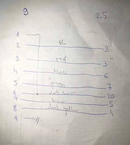

Post napisał: jasiekk7 » 24 sty 2025, 11:02
Ale bez handshake nie jest tak, że jak przepełni bufor to komputer wysyła dane ale maszyna ich nie przyjmuje? I złapie te kilka znaków a potem koniec bo komputer już skończył wysyłać. Przecież tam pamięć to jest liczona w kb a chodzi o transfer DNC a nie wgrywanie programów do pamięci.
Poszukam "swojego" schematu.

Post napisał: jasiekk7 » 24 sty 2025, 20:49
W załączeni schemat przewodu. "9" oznacza wtyczkę 9 pinową (PC), "25" - maszyna. Kolory oczywiście dowolne (używałem kabla euro :) - bez ekranu ok 5m)
ps
patrząc na manual ten mostek 1-6 jest chyba zbędny.

Post napisał: Steryd » 24 sty 2025, 22:21
Nie jest
