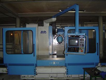

Witam nie wiem czy w dobrym dziale rozpoczynam temat jak nie to sorrki. Rozchodzi się o programowanie wytaczarki ze sterowaniem Heidenhain przy użyciu EdgeCam. Wytaczarka posiada układ współrzędnych gdzie narzędzie nie obraca się w ośi Z ale ośi Y. Pytanie jak wykonać program w EdgeCam w tym układzie osi gdzie stół porusza się w osiach X-Z a narzędzie obraca się w osi Z. Podejrzewam że problem dotyczy nie tylko sterowania Heidenhain ale właściwie wszystkich wytaczarek.

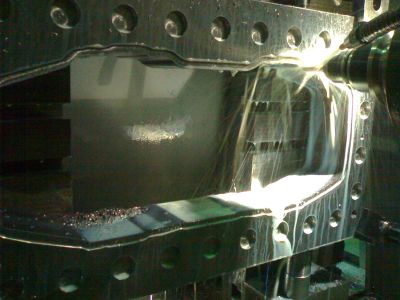

Problemu nie ma żadnego. W wytaczarce układ współrzędnych jest obrócony o 90 stopni. Oś narzędziowa jest osią Z albo W (jeśli jest wysuwana pinola) oś Y jest w pionie a X w poziomie wzdłuż stołu. Dodatkowo może jeszcze być oś B jako ciągły albo indeksowany obrót stołu.
Na zdj. wytaczarka wykonuje profil wygenerowany z EdgeCama

Osobiście jak są mniej skomplikowane detale piszę to nawet za pomocą wbudowanych cykli obróbczych i używam osi narzędzia Y
Może kolega wżyci tu rysunek lub szkic co to takiego miało by być wykonane
i jaka to wytaczarka ....
I podstawowa rzecz musi być to tej konkretnie maszyny napisany postprocesor

Tak naprawdę nie rozchodzi sie o wytaczarkę a o zwykłą frezarkę z tym ze przerobiona w ten sposób że główną osią narzędzia jest oś Y(w tej osi obraca sie narzędzie czyli np Toll Call 1 Y 600 L0 R0). Maszyna była maszyna szkoleniową gdzie uczyli sie ludzie programujący wytaczarki(przynajmniej takie dostałem info).Nie wiem na ile było to skuteczne takie kombinowanie ale nie mnie to oceniać. Teraz została kupiona przez moja firmę i służy normalnie w produkcji. I nie chodzi konkretnie o jakiś tam detal ale ogólnie o zasadę jak zmusić EdgeCama aby generował kod w układzie X-Z a osią narzędzia była oś Y.

Kolego rollaz . Ta maszyna jest na sterowaniu TNC360 i z tego co przerobiłem dokumentacje to nie posiada cyklu 19. Z kolei przerabianie np 2000 wierszy by zamienić tam osie to mija się najzwyczajniej z celem.
