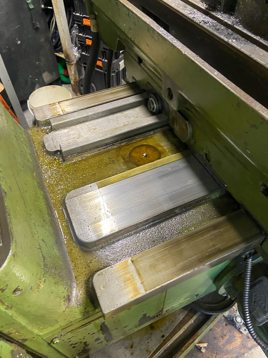

Na środku stołu spod osi Y Cieknie mi olej. Nie jest to miejsce występowania żadnej prowadnicy poza tym oleju jest troszkę za dużo. Minuta pracy osią Y przy włączonym posuwie mechanicznym I wycieka pewnie 20-50 mililitrów. Pewnie dlatego jak rozebrałem panel przedni przy ostatniej naprawie To okazało się że oleju prawie już wcale nie ma we wsporniku (osi Z). Stamtąd olej rozprowadzony jest do Wszystkich prowadnic. Olej nie cieknie z tego Dekielka od śruby osi z (zalane olejem wgłębienie na obrazku). Tylko gdzieś spod stołu po prawej stronie:
To później ścieka bokami do stopy, gdzie jest Chłodziwo. Szkoda mi trochę tego chłodziwa i oleju.
Czy ktoś wie jak najlepiej zabrać się za zlokalizowanie usterki?

Nie masz ustawionego pokrętła od smarowania na pozycji 0 dlatego smarowanie idzie cały czas…

Co? :D ale to dobra wiadomość! Już sprawdzam!
Dodane 16 minuty 6 sekundy:
He he a ja myślałem że to jest pokrętło do pod pompowania oleju jeszcze zanim zaczną chodzić prowadnice i silniki :)

Wielkie dzięki @RobiszToŹle :) „problem” rozwiązany
