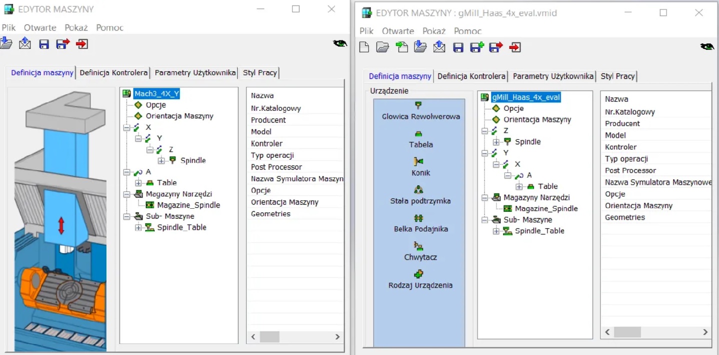

Odpaliłem .vmdi i co mam zmienić? Ten po prawej otworzony, edytowany z solidcam;a ten po prawej jakis przykładowy

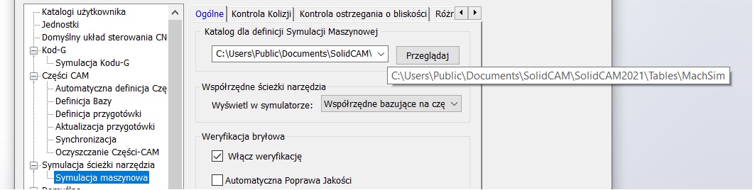

Re: HeadTable
Post napisał: Edwin » 11 sie 2026, 14:12
"nie można odnaleźć pliku .xml Symulacji maszynowej"
Steryd
Posty w temacie: 11
Posty: 4815
Re: HeadTable
Post napisał: Steryd » 11 sie 2026, 15:23
Czyli albo masz zle zdefiniowaną ścieżkę do katalogu z symulacjami, albo nie masz żadnej symulacji skopiowanej. Raczej to pierwsze. Sprawdź w ustawieniach.

Post napisał: Edwin » 11 sie 2026, 16:48
Wydaje mi się że jest prawidłowa ścieżka
Steryd
Posty w temacie: 11
Posty: 4815
Re: HeadTable
Post napisał: Steryd » 11 sie 2026, 20:47
Ścieżka jak ścieżka, pytanie co jest w tym katalogu.

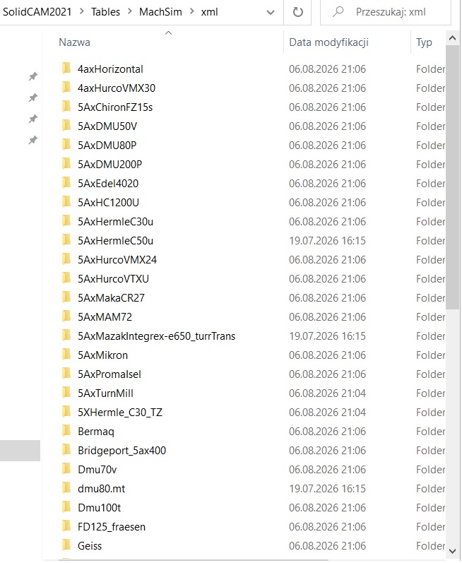

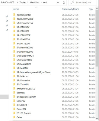

Edwin
Posty w temacie: 12
Posty: 195
Rejestracja: 01 gru 2018, 20:27
Re: HeadTable
Post napisał: Edwin » 12 sie 2026, 10:53
Jest trochę tych maszyn
Steryd
Posty w temacie: 11
Posty: 4815
Re: HeadTable
#18
Post napisał: Steryd » 12 sie 2026, 11:18
To po kliknięciu na nazwa symulatora powinna dać się rozwinąć lista z maszynami do wyboru. Czy otwierasz vmid jako vmid, czy przez edycję maszyny z solidcama?
Dodane 4 minuty 9 sekundy:
No i ścieżka nie do końca Ci się zgadza...

Edwin
Posty w temacie: 12
Posty: 195
Re: HeadTable
#19
Post napisał: Edwin » 12 sie 2026, 15:19
Wrzuciłem wcześniej, wyżej skrina, mogę otwierać i tak i tak, po lewej na zdjęciu jest otworzony z solida po prawej jako .vmdi
Steryd
Posty w temacie: 11
Posty: 4815
Re: HeadTable
#20
Post napisał: Steryd » 12 sie 2026, 21:20
Jak otwierasz przez solidcama maszynę, której aktualnie używasz, to masz ograniczone opcje do edycji. Ale jak otwierasz też przez edytor, to to nie to.
