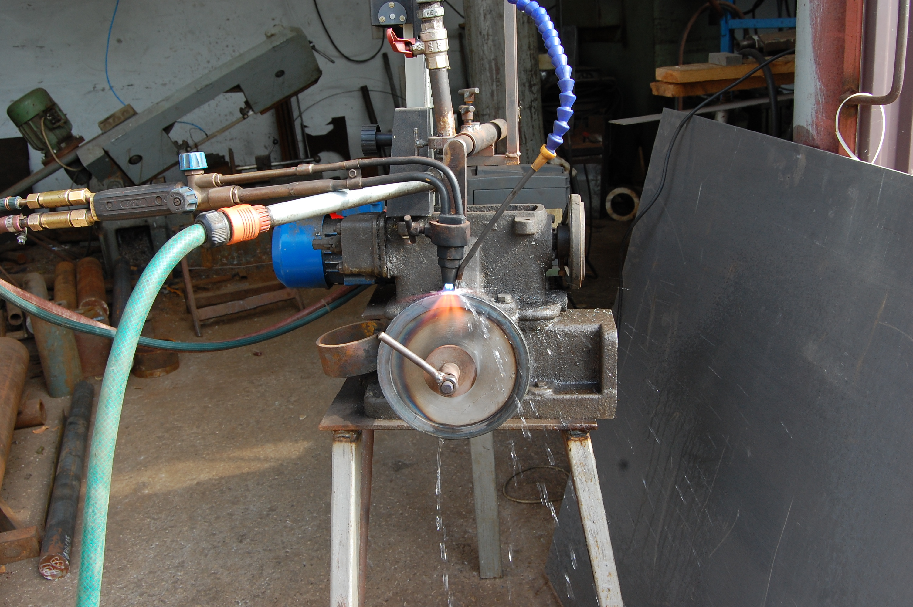

róznie bywa. Staromodna 40H praktycznie bez zmian po obróbce, 1,2379 w atmosferze do 60HRc też stabilna
Tak małe kółko to na szpilkę i w wiertarkę, na obrotach nagrzać palnikiem tlenowym wieniec i do oleju. Nie pęknie a twardość wzrośnie powyżej 30 bez zmiany wymiaru. I zendry nie bedzie.
I da jasności formalistom - chodzi o kółko od sponsora m1 fi 22.

qqaz pisze:Tak małe kółko to na szpilkę i w wiertarkę, na obrotach nagrzać palnikiem tlenowym wieniec i do oleju. Nie pęknie a twardość wzrośnie powyżej 30 bez zmiany wymiaru
Kolega niech uważa, bo za takie "amatorskie" praktyki mogą tu co niektórzy kolegę spalić na stosie... :mrgreen:
Posty: 17276
Post napisał: kamar » 12 wrz 2011, 23:05
No nie do końca. Hartujemy powierzchniowo kólka w podobny sposob :)
Wolne obroty, palnik i woda.

Też czasem takie bajery stosuję :razz: , ale na tym forum lepiej się do tego nie przyznawać... :mrgreen:
Posty: 17276
Post napisał: kamar » 23 wrz 2011, 12:04
Żaden bajer. Normalna technologia. Krzywki to lepiej wychodzą niż po indukcyjnym .
Kółko zahartowane w pare minut :)
