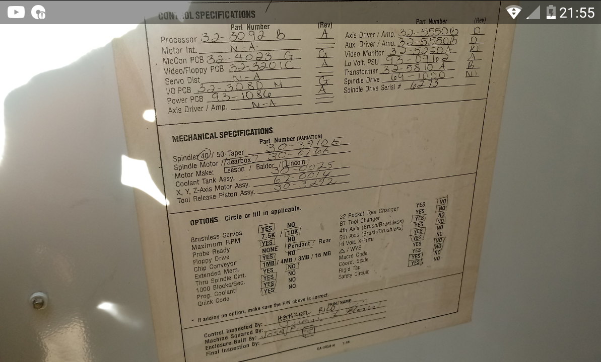

Witam Panowie
Mam pytanie czy orientuje sie moze jaka jest moc glownego silnika w tym modelu frezarki? Model z wrzecionem ze skrzynia 2biegowa 10k rpm, pierwonty falownik haas Vector drive 20/15 HP.
I czy jest to zwykly silnik asynchroniczny czy jakis typu bldc?
Przerabiam sterowanie i na chwile obecna nie wiem czy uda mi sie go zreanimowac na oryginalnym falowniku, stad pytanie o silnik wrzeciona pod dobor alternatywnego falownika.
Za wszelka pomoc bede wdzieczny ! :)

Masz jakąś tabliczkę znamionową maszyny? Mam znajomego w Haas'ie, postaram się dowiedzieć.

Post napisał: Seb.Maz. » 15 wrz 2020, 21:59
gozdd pisze: ↑
15 wrz 2020, 07:39
O ta chodzi?

A jaki macie rocznik maszyny? U mnie chyba raczej tyle nie bedzie bo pobor mocy na maszynie pisze 20A a jeszcze kazde serwo ma po 850W wiec zbyt wiele dla glownego wrzeciona nie zostaje :)

A pierwotny falownik walnięty? Silnik z modelu ze skrzynią prawdopodobnie ma 11kW czyli ~20HP... Odezwij się do fresko - on jest specem od starszych Haasów :) I w razie czego ma strzelam z 10 sztuk (kompletnych maszyn) w częściach :D
