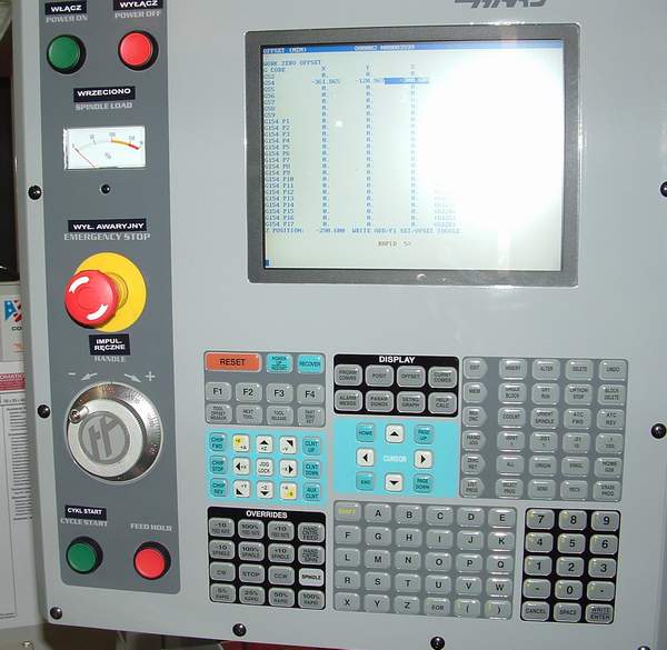

Post napisał: WZÓR » 15 maja 2010, 11:52
Przypadkowo kliknąłem i pokazały mi się na pulpicie ,,nowe'' okna , z których jeszcze nie korzystałem.
Foto 1 - bez problemu (widzę je prawie codziennie) ....wiem o co biega.
Foto 2 - hm... domyślam się co (ewentualnie) wpisać.
Foto 3 - ...trochę j. angielskiego na tej stronie i już problem - do czego są te ustawienia ? :?:
