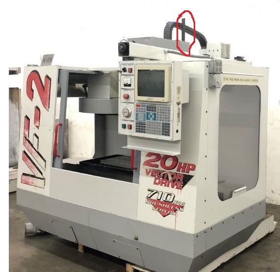

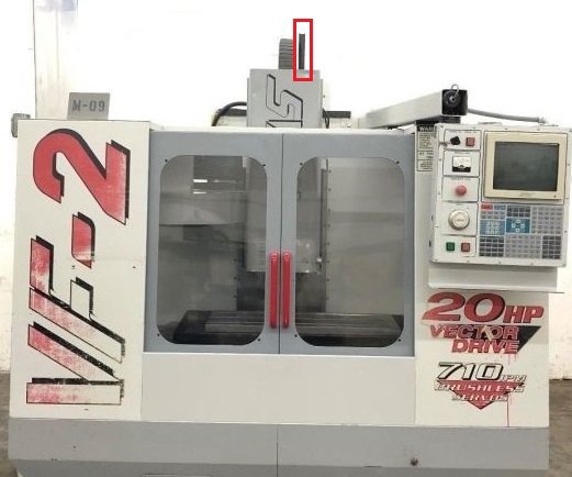

Witam. Zakupiłem maszynę Haas-VF-2 Mikron rocznik 1995. Po dokładnych pomiarach wyszło ze maszyna nie przejdzie przez moja bramę garażowa. Zabraknie dosłownie 10cm na wysokości. Wystarczy jeśli zdemontuje element zaznaczony na zdjęciu. Czy ktoś wie co to jest i jak najszybciej to zdemontować?

U nas czegoś takiego nie ma.

U mnie w VF4 też nie było nic obok serwa Z ale to nie znaczy, że to coś dokładanego...
Zapożyczone na szybko od wujka Google. Niestety zdjęcia są zbyt oddalone żeby zobaczyć co to dokładnie jest...
Może inne niż zwykle siłowniki od przeciwwagi?
Przy max podniesionej Zecie tego czegoś w ogóle nie widać bo chowa się za osłoną... Jakby wynalazł fotkę z Zetą nad samym stołem i pod odpowiednim kątem to może będzie widać co to :)
A ogólnie to na pewno można to na chwilę zdemontować :) Jeśli ma podpięte jakieś węże lub kable to lepiej zrobić to bez ich odpinania :)
@esio Jeśli masz już maszynę u siebie zrób zdjęcie zbliżone to się pomoże :)

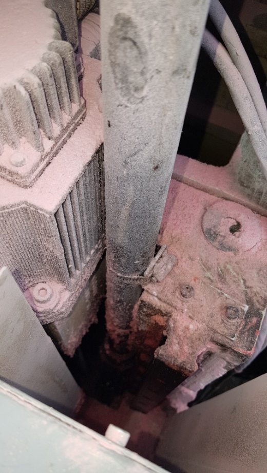

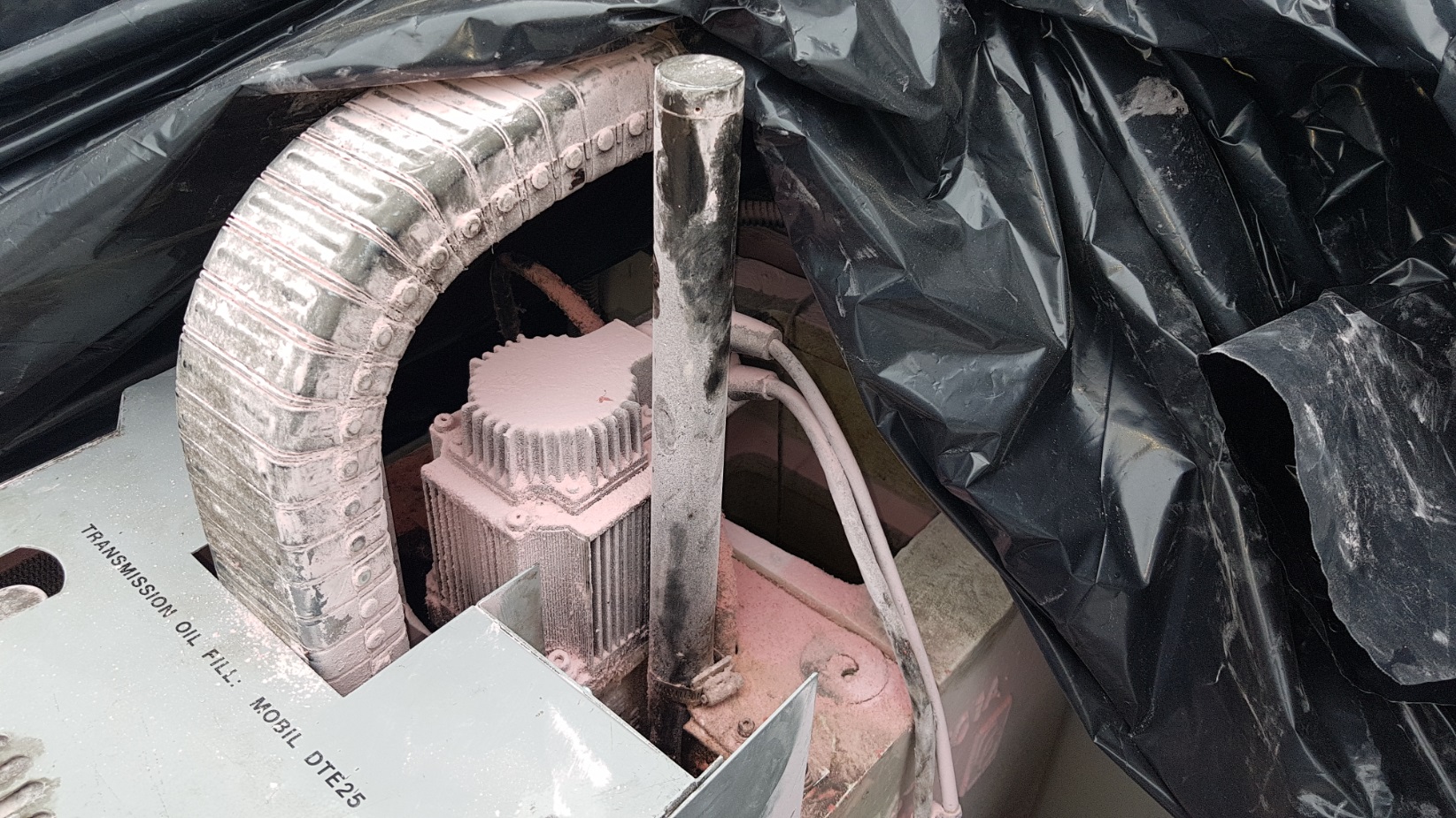

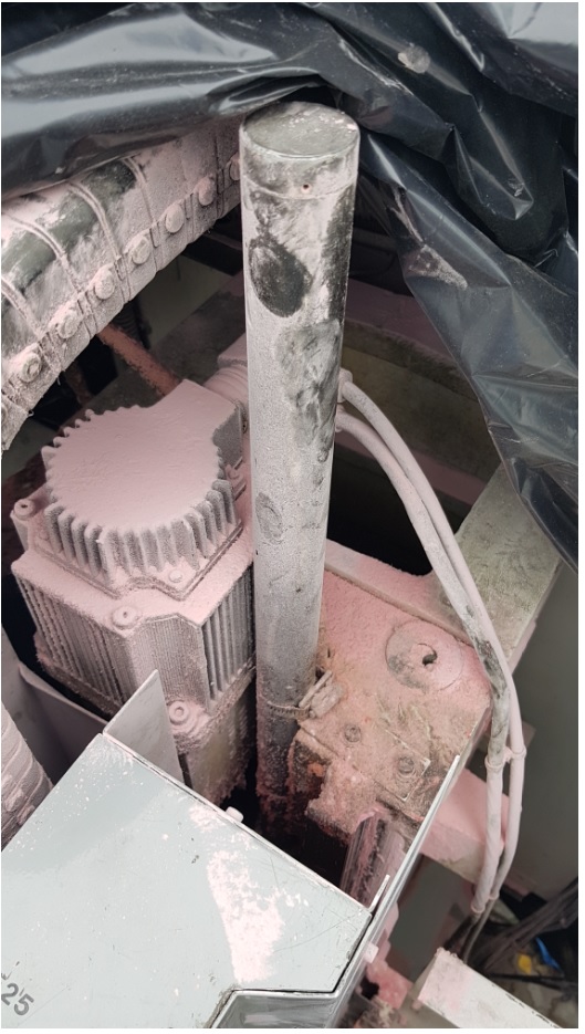

Udało mi się załatwić dokładniejsze zdjęcia ale i tak szału nie ma. Ogólnie element jest to metalowa rura około 1m długości zaślepiona z góry i dołu. Z dolnej zaślepki wychodzi cieńsza rurka...
Brama mam wysoka na 225cm i szeroką 230cm ogólnie maszyna wejdzie po zdemontowaniu tego elementu...

Wychodzi, że to siłownik odciążenia, tylko jakoś tak dziwnie na zdjęciach wystaje. Niestety nie zdemontujesz go łatwo a i po zamontowaniu, trzeba znaleźć speców co nabiją.

Osiek skąd żeś Pan to wywlekł? Wygląda jakby stało w stolarni przez lata albo na linii produkcyjnej cementu :D
Tak to siłownik przeciwwagi tylko jakoś wysoko wystaje... Możesz go zdjąć bez rozpinania przewodów jeśli masz sprawne ręce :)
