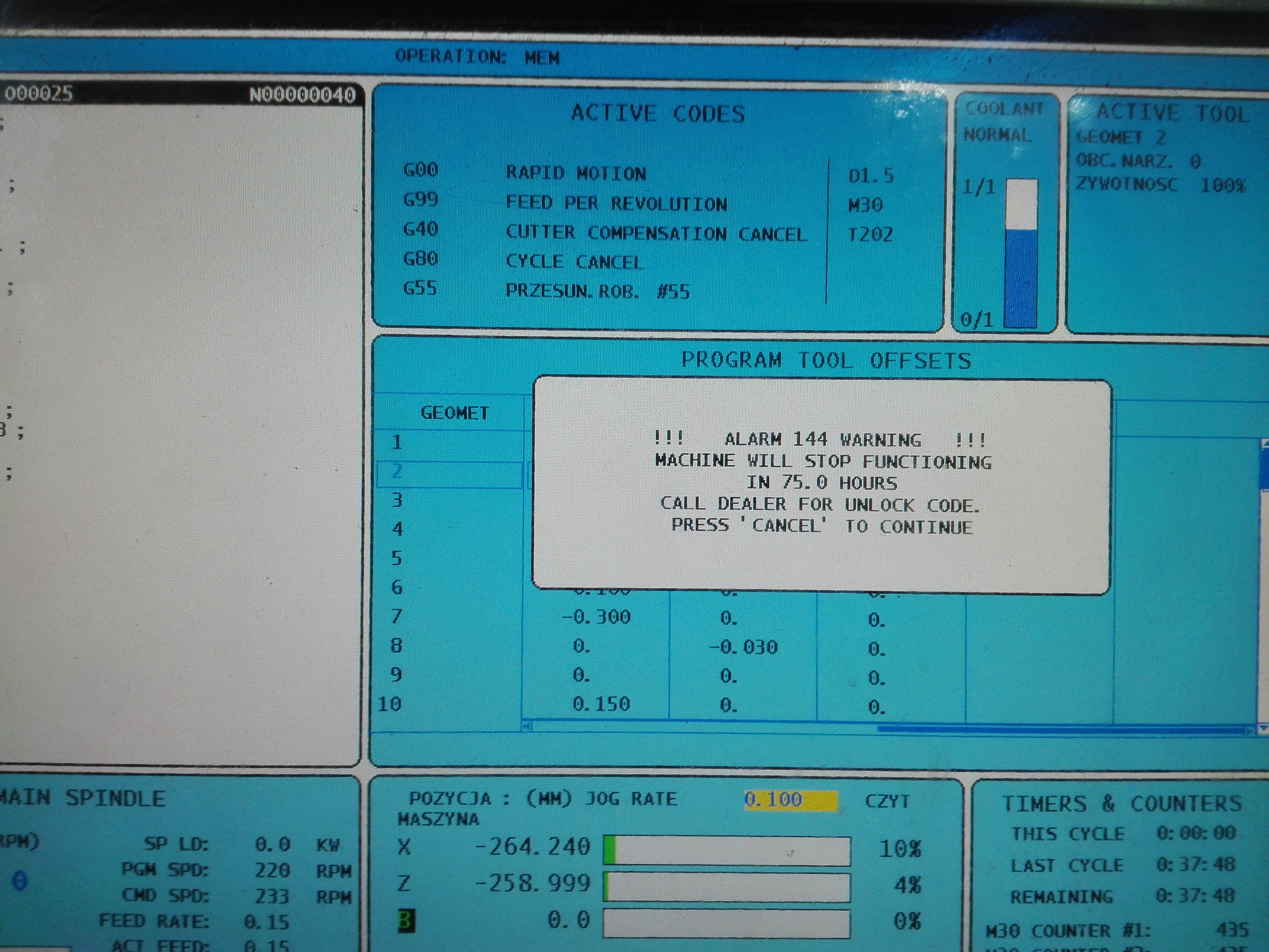

Witam,jesli moglby ktos pomoc. Mam taki problem, podczas toczenia maszyna tak
jakby gubila punkt osi X, po zmianie sztuki bez ingerowania w program
ani wprowadzania zadnych korekt ani ustawien maszyna nagle zjezdza
ponad 100 mm nizej niz powinna zaczac program i z tego wynikla kolizja.
Musialem calkiem wyheblowac maszyne zeby wrocila na swoje punkty, bo
po rozjezdzie na punkty zerowe chciala robic to samo,stalo sie to wczoraj,
Dzis puscilismy maszyne i pracowalismy na niej pod kontrola ale zrobila ten
sam numer. Czy moze ktos wie co jest grane?

mag999
Posty: 763
Post napisał: mag999 » 09 lis 2016, 18:33
No raczej program jest ok. Problem. Leży bardziej w enkoderach czy silnikach napedzajacych osie
Jonecki
Posty: 33
Rejestracja: 23 wrz 2015, 20:01
Lokalizacja: PL
Post napisał: Jonecki » 09 lis 2016, 18:35
Na 99% to nie program tylko coś z maszyną.
Nie było w ostatnim czasie jakiś dziwnych alarmów, nawet mało związanych z osiami?
Może krańcówka się kończy i co jakiś czas daje błędny sygnał przez co sterownik się gubi.
Może jest jakiś błąd w sofcie i należy wykonać reset systemu.
możliwości jest kilka ale to raczej nie program. Puść jakiś inny sprawdzony program, nawet na sucho bez detalu i narzędzi.

Post napisał: obas32 » 09 lis 2016, 21:26
Jedyny alarm jaki ostatniobyl, to ten co na zdjeciu. Ale szef dzwonil do kogos z serwisu Haasa i powiedzieli zeby tym sie nie przejmowac, zobaczymy co bedzie jak czas sie skonczy, bo teraz to wyswietlilo dzisiaj 15 godzin do konca. Ale raczej nie too jest przyczyna, bynajmniej tak uwazam. Jutro od rana bedziemy kombinowac, jak nie trzeba bedzie kogos wezwac.

no i zdjecie :mrgreen: ale gapa ze nie wstawilemObrazek

Post napisał: ryby007 » 10 lis 2016, 10:17
To tego nie dotyczy ale trzeba maszynę aktywować kodem który powinni wam podać w abplanlp. Inaczej po tym czasie nie bedziesz mógł pracować na niej.
