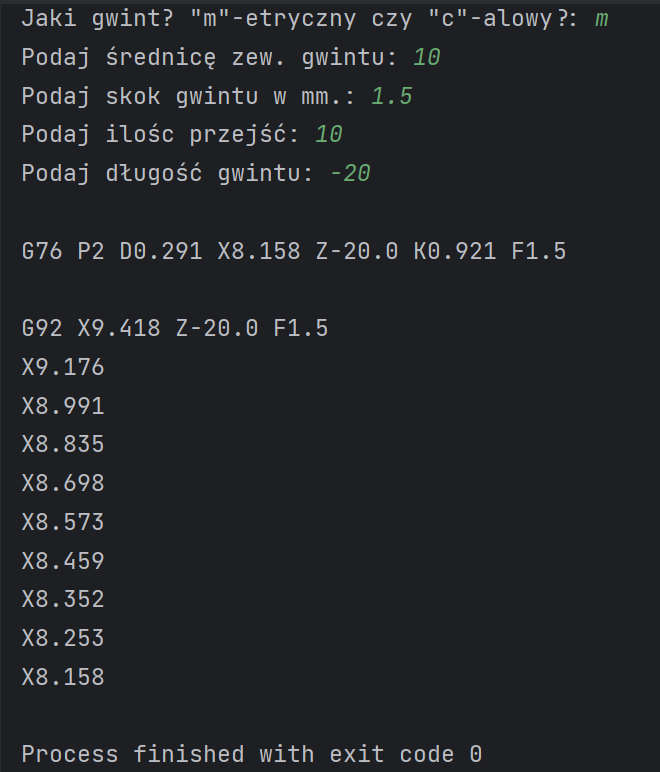

Post napisał: ryby007 » 28 wrz 2023, 19:54
Generator kodu.
Obliczenia na podstawie co pisał WZÓR :mrgreen:
generowane do pliku NC
W-T-C ®
https://1drv.ms/f/s!AoMcp_0y4nYkb5WJ3UtJdxSjqTE?e=hoESQ2
