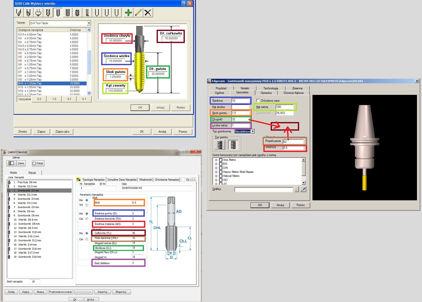

witajcie Kochani
podeślijcie mi zdjecie z waszego magazyny jak definiujecie gwintowniki (co tam wpisujecie)
bo gwintowniki sa proste skosce skrecone i wogole
no moze ktos posiada pliczek z gwintownikami ze jest napisane jakie jest wiertło pod gwint i jaki skok bo bym chcial dac chłopakom na produkcję
pozdrawiam
Lisek_daniel
definiowanie gwintownika.JPG (66.68 KiB) Przejrzano 1371 razy

Re: gwintowniki DEFINIOWANIE
Post napisał: WZÓR » 27 lut 2011, 19:13
lisek_Daniel pisze:...podeślijcie mi zdjecie z waszego magazyny jak definiujecie gwintowniki (co tam wpisujecie)...
W moim magazynie (... to nie EdgeCAM :razz: ) jest tak - patrz; rys.
... bo gwintowniki sa proste skosce skrecone i wogole....
w/g mnie informacja dla CAM-a mało istotna - skok gwintu jest najważniejszy.
Jak chcesz , aby operator wiedział jaki gwintownik ma założyć w oprawkę - zaznacz to w komentarzu.
...no moze ktos posiada pliczek z gwintownikami ze jest napisane jakie jest wiertło pod gwint i jaki skok bo bym chcial dac chłopakom na produkcję....
W załączniku.
Albo tak; :arrow:
Średnicę otworu pod gwint można obliczyć w następujący sposób;
D=D norm - P
gdzie;
D- średnica otworu pod gwint (mm),
D norm - nominalna średnica gwintownika (mm),
P- skok gwintu (mm),
dla gwintowników wygniatających;
D=D norm -0,0068 *P*65
gdzie;
D norm- nominalna średnica gwintownika (mm),
P- skok gwintu gwintownika (mm),
Średnicę pod gwint dla gwintowników wygniatających oblicza się na podstawie 65% teoretycznej wysokości profilu gwintu.

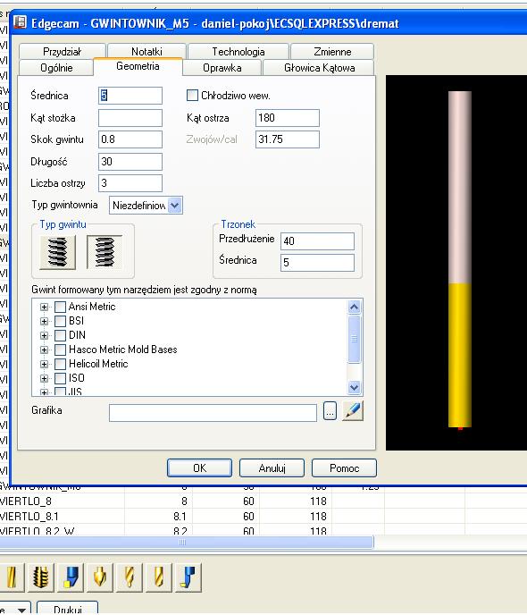

Post napisał: lisek_Daniel » 28 lut 2011, 21:08
czy ma ktos cos takiego jak WZOR ale z EDGE CAMA ??

myslalem ze Ci co pracują w edge camie i gwintuja na codzien odpisza a tu lipa, bo zastanawiam sie czy kat ostrza ma wpływ na to ze gwintownik się urywa, pewnie nie.
napewno musi byc wazna sednica wiertła do gwintownika a z tym nie ma problemu ewentualnie mozna machnac się na skoku gwintowniku i wowcczas moze byc ciepło
