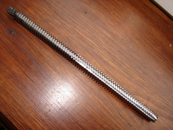

Po długim czasie zbierania materiałów, funduszy i chęci zagrałem się za nakrętki poliamidowe do mojej frezarki PCB. Zrobiłem dzisiaj gwintownik ze śróby trapezowej, wywierciłem testową dziurę w poliamidzie o średnicy rdzenia śruby i zacząłem gwintować... minęło 5, 10, 20min i nadal dziura się nie nagwintowała jak potrzeba, cały czas ciężko idzie a do tego gwintownik po jednym wkręceniu i wykręceniu (ręcznym) nagrzewa się do takich temperatur że nie idzie go dotknąć (długość 20cm). W takim stanie mój silnik na pewno tego nie uciągnie... Wogóle myślałem, że ten poliamid jest bardziej kruchy a to coś jak guma z plastikiem... Wczym może tkwić problem? to trzeba jakoś chłodzić czy jak? Materiał to dokładniej boramid (poliamid) PA6 G.S.L. Specjalnie wybrałem jakiś lepszy żeby nie było problemu, a tu kicha...

Moim zdaniem są nieodpowiednie kąty , i twój gwintownik nie nacina gwintu nie odprowadza wiór tylko pracuje tak jak śróba samogwintująca czy zwykły blachowkręt i ddatedo idzie to ciężko i wydziela tyle ciepła a gwintu pełnego tam nie ma. Zrób łagodniejszą zbieżność oraz większe kanały na wióra.

Przy śrubie trapezowej pracują boki gwintu a góra i dól powinna być nieco wyluzowane.
Spróbuj wywiercić większy otwór o jakieś 0.5 - 1.0 mm. na gwintującej śrubie zrób "zadziory" na grzbietach gwintu aby wybraly dodatkową część materialu nakrętki.
Wystarczą 2-3 w jednym miejscu śruby. Wielkość trzeba doświadczalnie.
Należy również naciąć wzdluż gwintownik , wycinając ksztalt "V" co np 120 stopni aż do rdzenia śruby.
Metoda jest sprawdzona i daje w 100% poprawny wynik.
Gwint trzeba dotrzeć , trochę się grzeje ale tak samo jest np z natrętkami IGUS które w na początku też ledwo się obracają.
Powyższe klopoty są znacznie mniejsze jeżeli używa się fabrycznych gwintowników.

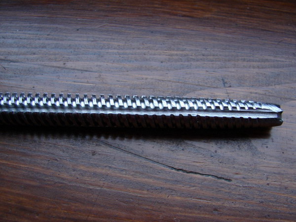

Tak też na początku myślałem że za małe kanaliki bo pierwsze wkręcenie zapchało cały gwintownik, ale już po drugim prawie nic nie było... Kwarc - robiłem go tak samo jak Ty, najpierw zeszlifowałem go na długości 9cm a później zrobiłem kanaliki na 13cm... nawet go jeszcze szczotką drucianą dopieściłem żeby zadziorów poprzecznych po szlifowaniu nie było. Gdzieś na necie wyczytałem że przy gwintowaniu w PA należy go chłodzić powietrzem lub cieczą i chyba zaraz tego spróbuję... W załączniku fotki gwintownika.

caly pic to przewaznie drobne ale wazne szczeguly.na tych zdjeciach to widac.kanalki wyszlifowane sa pod zlym kontem. poprostu niema tam krawedzi tnacych.
popraw ten gwintownik poglebiajac te kanalki szlifierka tylko nie ustawiaj jej prostopadle do osi sruby lecz pod katem. przypatrz sie uwaznie zwyklemu gwintownikowi.

Gwintowniki fabryczne maja kat przylozenia6-12 stopni czyli sa jakby zataczane, musisz zmniejszyc szerokosc lysinek do jak najmniejszej wartosci np0,1 tego napewno nie zmierzysz ale tak na oko
