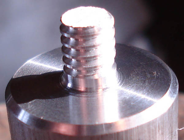

Post napisał: margor » 22 lut 2009, 20:28
Takie tam, gwint 1/4" :)
(otwierać quick time player'em),
oraz stała predkość skrawania - dla tych co nie wierzą że to działa.
Pozdrawiam.

czym to kompresowałeś, obraz mi nie działa..

Post napisał: Asza PL » 14 mar 2009, 23:40
Udało się koledze rozwiązać problem gwintowania z Macha 3 ? Bo uruchomiłem nową tokarkę stołową z Machem i mam ten sam problem co kolega w wątkuhttps://www.cnc.info.pl/topics56/gwinto ... e&start=30 . W turbocnc wszystko działa idealnie(gwintowanie) a w Machu jest problem (na tej samej maszynie). A ja nie wiem jakie ustawienia zmienić.

U mnie, tarcza indeksująca ma cztery wypusty z czego jeden jest dwukrotnie szerszy. Mach rozpoznaje impuls, który trwa dłużej od pozostałych jako położenie początkowe wrzeciona i od niego rozpoczyna cykl gwintowania.
