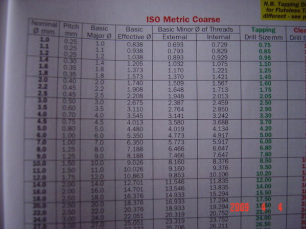

dla swiadomosci, taka tabele mam jedynie w glowie, sa to dlugie lata praktyki, nie potrzebne mi sa jakies pisane tabele. czy jesli ktos przy plytkach napisal takie i takie parametry to rowniez sie do nich stosujesz zamiast pomyslec glowa i przypomniec sobie, ze ostatnio przy takich parametrach plytki pekaly to zastosuje tym razem inne? co do gwintowania, w swoim zyciu wykonalem wiele tysiecy (moze wejdzie juz na miliony) gwintow w najrozniejszych materialach i powiem jedno, wyrzuc ta tabele bo bzdury tam masz popisane, nawet otwierac mi sie jej nie chce gdy widze to co przytoczyles.
[ Dodano: 2009-04-04, 14:43 ]
gryzla mnie ciekawosc i otworzylem ta twoja tabele. powiem jedno, poczytaj dokladnie zanim cos wrzucisz, wyraznie jest tam napisane, ze to dla gwintow regenerowanych, poza tym w aluminiowych obudowach. kolega zakladajac temat nie podal w jakim materiale chce zrobic gwint wiec podajemu jemu faktyczne wymiary a ty wprowadziles go w blad i miejmy nadzieje, ze nie zdazyl tego wykorzystac na stali.
[ Dodano: 2009-04-04, 14:50 ]
chcesz konkretow? oto one:standardowy gwint M4 posiada skok 0,7mm. pod gwint wiercimy otwor fi 3.3. jesli otwor robimy wygniatakiem to wiercimy na fi 3.7. i wszystko w temacie.

powiesz mi gdzie znalazles, ze gwint M4 ma skok 0.8? to jest skok gwintu M5!

jesli juz chcecie tak wiedziec to uzywam takiej oto ksiazeczki:
http://www.cromwell.co.uk/CAT8490356A
niestety dla wielu z was - jest w jezyku angielskim.
[ Dodano: 2009-04-04, 18:07 ]
jesli chodzi o dostep i ktos chce to proponuje zakupis sobie taka ksiazeczke, sa tam chyba tabele wszystkiego co mozna sobie wymyslic, rowniez jesli chodzi o gwinty bardzo nitypowe. co do gwintownikow, ja uzywam skretne maszynowe z regoly dostosowane do obrabianego materialu. ostatnio coraz czesciej przechodze na wygniataki, sa duzo trwalsze.

:arrow: Tabele które ARGUS podał należy stosować do gwintów metrycznych wykonywanych w jakimkolwiek materiale. Nie ma tu znaczenia wasze doświadczenie. Użycie większych otworów jak widać w tabeli spowoduje wykonanie gwintu z gorszym pasowaniem. Często robi się to by gwintownik także mniej się zużywał. Jeśli w zwykłej stali <900Nm pęka gwintownik to zapewne jest to wina otworu. Wygniataki faktycznie potrzebują większych otworów ale jest to obróbka bezwiórowa i temat na zupełnie inną dyskusję. Doświadczenie Panie DRACO nie ma tu nic do powiedzenia. Jeśli wykonuje się dużo gwintów w stali nierdzewnej to używa się gwintowników przeznaczonych do stali nierdzewnej - są takie !!! Dziś w procesie produkcji używa się przede wszystkim wyłącznie gwintowników maszynowych jednoprzebiegowych. W zależności czy otwór ślepy/przelotowy mamy gwintowniki proste/skrętne. Gwintowniki HSS (powlekane ok. 70-100zł) np. M10 w otworze 8,5 w oprawce ze sprzęgłem są w stanie wykonać ponad 1000 gwintów w zwykłej HRC <35 przy parametrach dochodzących do 400-600 obr.
Osobiście widziałem wykonanie otworu w HRC >60. To dużo więcej niż nierdzewka. Otwór był wzięty z wiadomej tabeli. Gwintownik mocowany był na sztywno. Obrotów ok. 800-1200 a cena ponad 300zł za sztukę. Po 10 otworach do wymiany.
Nadmieniając do postu który DRACO wstawił kiedy pisałem swoje. Nie widzę by na screenie wrzuconym były jakieś odchyłki od wiadomej Tabelki.
Ps. Oczywiście nie uważam się za jakiegoś GURU w tym temacie jednak jak czytam że pod M4 to może 3,5 a potem że 3,2 i jeszcze dalej że może 3 a jednak 3,3 to mnie takie coś luzuje.

panie Primoza2007, prosze uwaznie poczytac co ja napisalem. czepisz sie mojego doswiadczenia chociaz ja od poczatku yraznie pisze o wymiarach znormalizowanych a jak tu niektorzy podaja jakies wymyslone wieksze lub mniejsze otwory, twierdzac, ze jak sie wkreca to jest ok. ja od samego poczatku upieram sie nad otworem 3.3 bo tylko te jest prawidlowy dla gwintu M4 wg DIN. na tym koniec i kropka i nikt mi nie wmowi, ze dajemy inny wymiar wiertla dla tego gwintu bo poprostu wtedy gada glupoty. oczywiscie do bardziej plastycznego materialu mozemy dac mniejszy otwor aby bylo lekko ciesniej a dla stali twardych wieksze wiertlo aby nie zlamac tak latwo gwintownika ale to sa juz odrebne przypadki i nie maja nic wspolnego z prawidlowymi wymiarami!
[ Dodano: 2009-04-04, 19:09 ]
mocart4 pisze:Do kolegi Draco, jaka jest zasada doboru śr. otworu pod gwint? np M4 razy skok, czy tak?
ja zazwyczaj nie uzywam zadnych wspolczynnikow. w gwintach metrycznych sprawdza sie zazwyczaj odjecie skoku od srednicy i juz masz wymiar wiertla.
