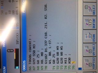

Jako że pierwszy raz chcę gwintować gwintownikiem otwór na tokarce cnc napotkałem się z następującym problemem. Po przygotowaniu otworu pod gwint 1/4" (fi11,6), wykonaniu fazki, w programie wprowadzam cykl na gwintowanie. I tu leży mój problem ponieważ muszę podać skok gwintu, wpisałem 1,337 z tablic ale nie poszło. Prędkość na gwintowanie daję S50. Sterowanie to Fanuc 0iTD. Dodam że gwintownik mam zamocowany w oprawce na sztywno, w tulejce z kwadratem. Proszę o pomoc i podpowiedź jaka jest metoda/rozwiązanie gwintowania gwintownikami calowymi?
[ Dodano: 2017-04-13, 09:21 ]
Dołączam jeszcze zdjęcie cyklu na maszynie

Spróbuj przez G84
G0 X0 Z2 najazd
G84 Z-20 F1.337 R2 - cykl gwintowania

A dlaczego nie poszło? Coś się pokazało ?
[ Dodano: 2017-04-13, 19:24 ]
Pierwszy parametr może coś blokuje. U siebie na td nie ma mam nic takiego

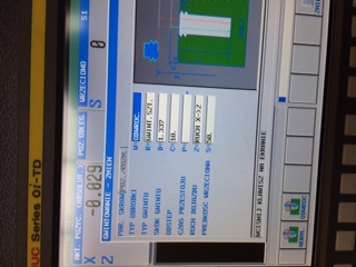

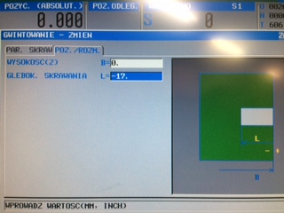

Jeśli po przeczytaniu tego cyklu nawet nie jedzie do początku otworu, to zmień ruch dojazdu na 2 osie, u mnie jak dam X->Z lub Z->X to nie chce jechać. W tabeli narzędzi opisałeś poprawnie typ narzędzia ? Cykle z manual guide tego wymagają. Pokaż jeszcze jak wypełniłeś tabelkę z odległościami gwintowania.

Tomanio
Posty: 7
Rejestracja: 01 kwie 2012, 00:28
Post napisał: Tomanio » 13 kwie 2017, 21:18
Maszyna dojeżdża na X0 Z5 wchodzi cykl i robi dziwny ruch do przodu do tyłu i koniec, ale nie wjeżdża w materiał ani nie załącza odpowiedniego posuwu.
Typ narzędzia mam opisany tak : pkt. char. - kier. 7, narzedz. gwint. ustaw 2 wiec raczej ok.
Pierwszy parametr to typ obróbki: normalny i odwrócony. Chodzi zapewne o gwint lewy i prawy, ja mam ustawione normalny.
Nie wiem czy ze skokiem gwintu jest wszystko ok. Bo wygląda mi jak by maszyna nie mogła wbić takiego posuwu.
I po najeździe jak wchodzi cykl gwintowania obroty stają maszyna tez stoi i nie przechodzi ten cykl gwintowania.

Post napisał: mateu5 » 13 kwie 2017, 21:53
Maszyna na pewno ma wykupioną opcję gwintowania na sztywno ? Gwintowałeś coś wcześniej, np gwint metryczny ?

Post napisał: mag999 » 13 kwie 2017, 22:37
A czy pkt charakterystyczny nie powinien być 0 zero? Ja u siebie wiertło czy gwintownik tak opisuje i jest git
