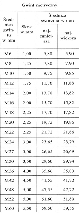

Post napisał: zuh » 09 lut 2015, 12:41
Na tej stronie są fajne tabelki do gwintów wewnętrznych zwykłych i drobnozwojnych. http://www.lwcad.republika.pl/sr_wiertel_pod_gwint.htm
Istnieją takie tabele dla gwintów zewnętrznych?
Posty: 12421
Post napisał: RomanJ4 » 09 lut 2015, 13:21
