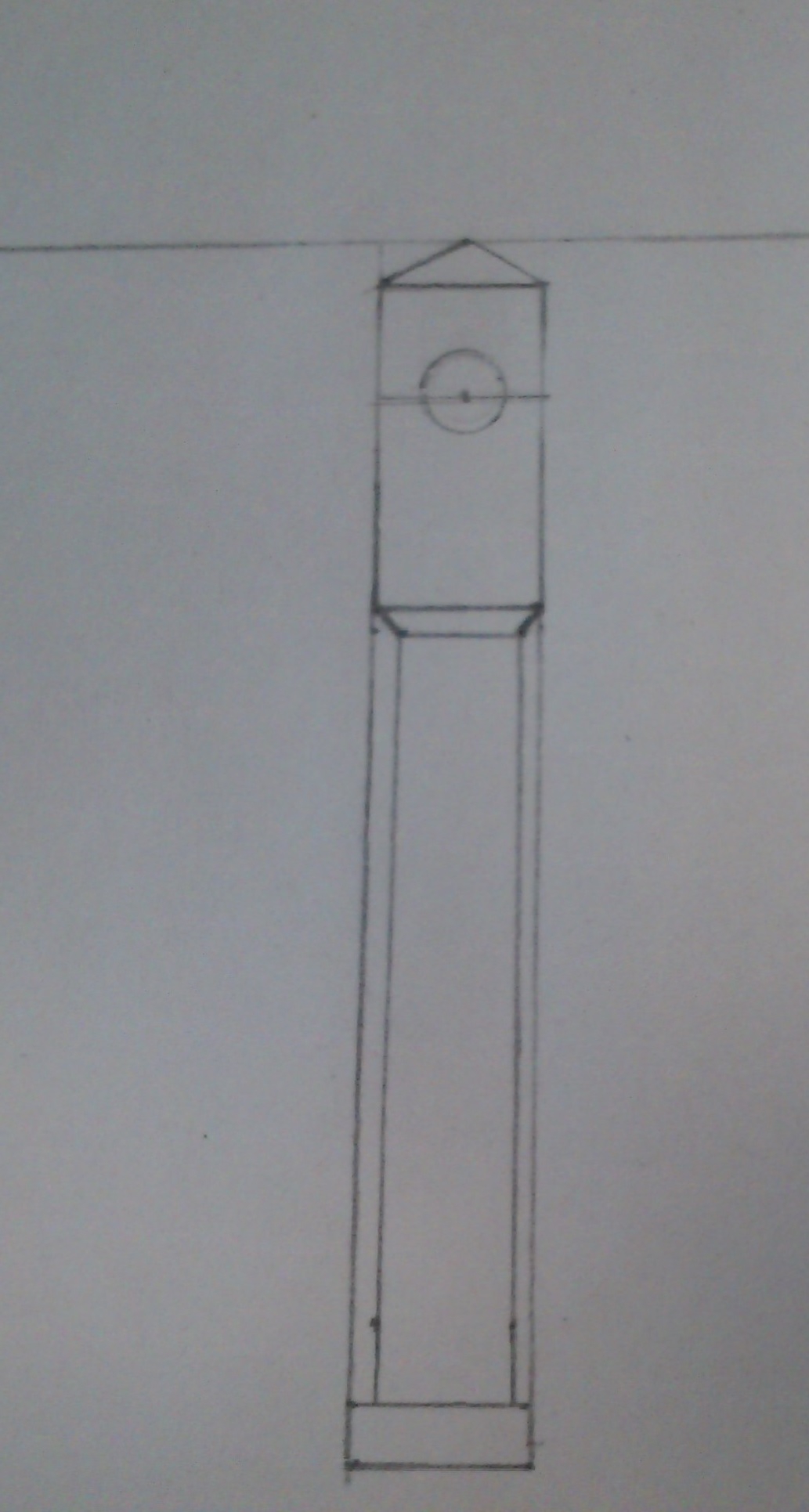

Czy mógłby ktoś rzucić na to okiem:
ObrazekObrazek
(bez tej pionowej kreski w otworze).
Do tego chcę jeszcze narysować hmm półwidok -półprzekrój? Czy może proponujecie jakiś inny rzut?

Kolego, czy średnica części walcowej, i tej gwintowanej są takie same, nie mówiąc o końcówce na dole gwintu? Jak wg Twego rysunku chciałbyś nakręcić na część gwintowaną tej śruby nakrętkę skoro rdzeń tej części jest mniejszej średnicy jak końcówka?
Do tego rysunek jest niechlujnie wykonany, krzywy.
A poza tym każdy rysunek techniczny brył obrotowych zaczyna się od wyznaczenia osi która jest bazą dla pozostałych linii, nie uczą Was tego? :shock:

Ja to sobie rysuję, że tak powiem na "brudno".

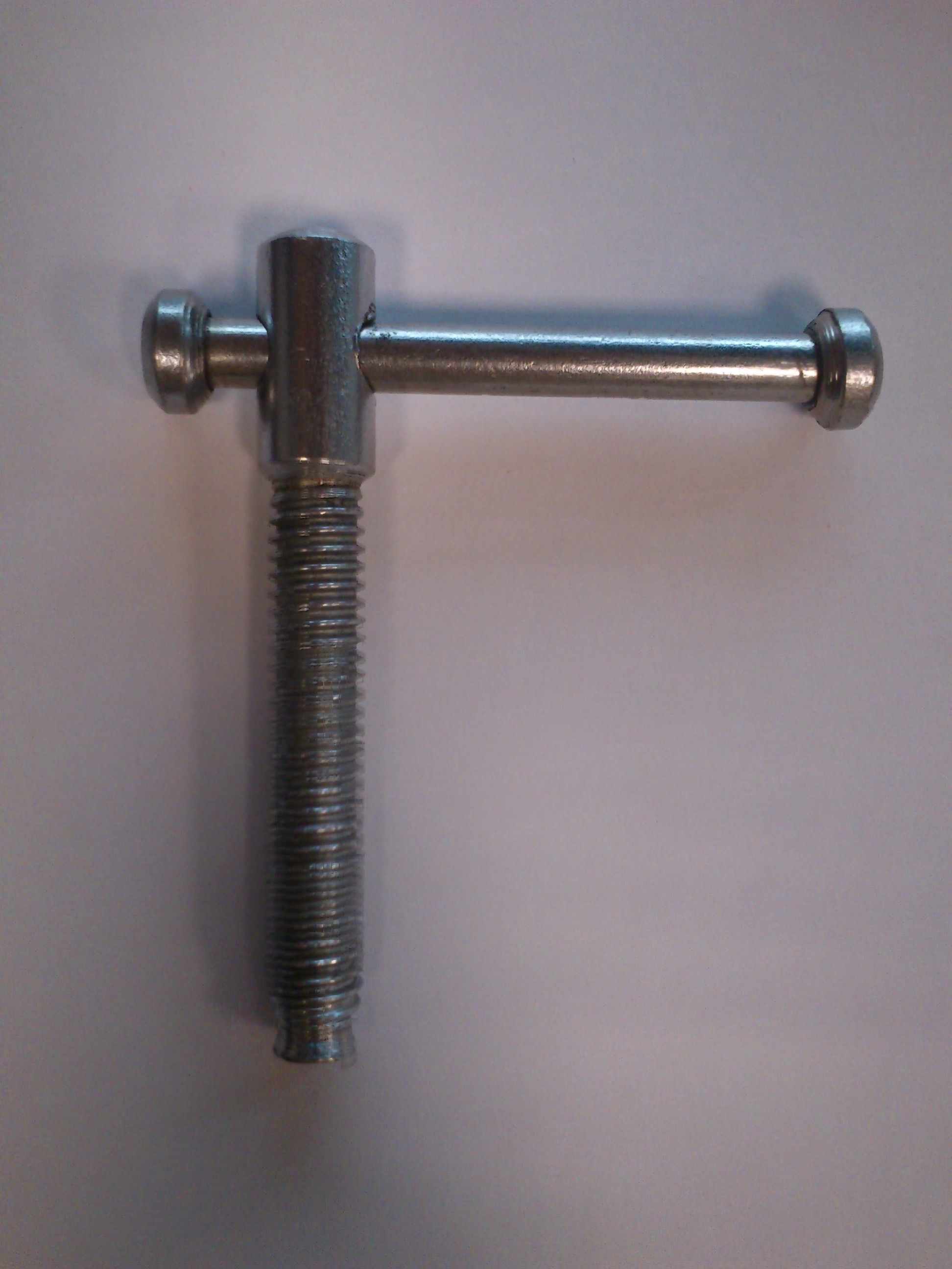

Ma być takie jak tutaj (punkt b)
Końcówka ma mniejszą średnicę niż cały gwint.

podobnie jak poniżej,
tyle,że sama końcówka nie jest walcowa tylko wklęsłą (chyba że to tylko spęczenie od pracy, rozbicie, ale jak dokładnie ma być odwzorowane, to dokładnie)

Zacząłem rysować ten element w orientacji pionowej co jest chyba błędem, mam racje? Lepiej będzie jeśli na rysuję to w orientacji pionowej?
Ta końcówka jest wklęsła i odrobinę węższa od gwintu. Czyli musze tą końcówkę odzworować?
Rysując półwidok półprzekroj tego elementu moge zrezygnowac z rzutu, który wstawiłem w pierwszym poście?
