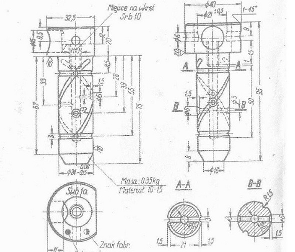

Proszę o pomoc, mam do wykonania gwint wielozwojowy na fanucu 21i.
Chciałbym do tego celu użyć cyklu g76. Jednak nie potrafię zrobić drugiej nitki gwintu. Jak to zrobić? Pozdrawiam

Chodzi o wykonianie gwintu smarnego (dwie nitki). Problem polega na tym, że ruch narzędzia musi zaczynać się w tym samym miejscu na osi Z. Załączam rysunek.

Pytanie tylko jak to zrobić, bo punkt startu dla osi Z musi być taki sam dla obu zwojów. Toczenie "gwintu" zaczyna się od pierwszego kanałka, a nie przed detalem.

robiłem takie kanałki smarne w tulejach ! 1 przejście z przodu a drugie od końca i bedziesz miał dwie nitki. napisać ci program ?

niestety muszę to toczyć od początku detalu, bo mam tylko jeden taki nóż. Dlatego zależały mi na użyciu cyklu g76 z dodatkowym parametrem Q. Niestety w książce od fanuka nie piszą jak to zrobić. Piszą jedynie, że można ;/
Detali jest do zrobienia seria, więc pomysł z obracaniem niestety odpada.

my się nie rozumiemy robisz to jednym nożem na dwóch nie zależnych cyklach G76 .Zagłebiasz się robisz kanałek na obwodzie i puszczasz z G76 z odpowiednim skokiem w osi Z-
Później robisz drugi kanałek na obwodzie i puszczasz z tamtego kanałka cygl G76 w osi Z+ z tym samym skokiem do pierwszego kanałka .. Sprawa jest banalnie prosta i logiczna ..

w takim układzie nóż musi skrawadź w dwóch kierunkach. Jaki nóż tu zastosować, przecinak z płyktą zaokrągloną? Posuw jest dość duży, wynosi 100mm/obr.

ja robiłem te kanałki płytką sndvika z promieniem R2.. i robilem je w stali i w innych gatunkach ... odpowiednio dobierz P widze ze masz zaglebić sie na 1.5 mm .. i Q daj mniejsze zobaczysz jak bedzie szło
[ Dodano: 2012-08-01, 19:36 ]
Lewy nóż na obrotach M4 podejdziesz i z przodu i od końca !! nie moge odczytać jednego wymiaru podał bym ci skok
